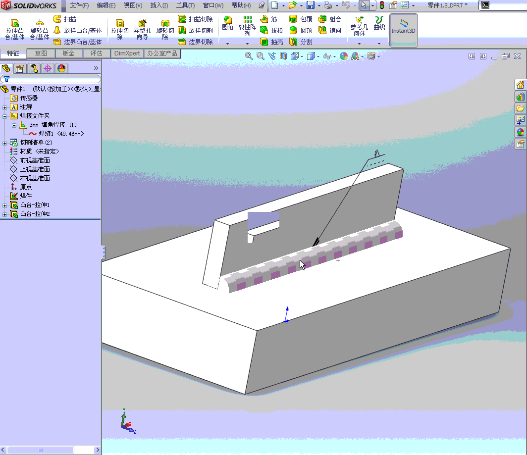

发表于 2012-7-4 12:35:00 | 显示全部楼层 来自: 中国北京
你试试,在模型项目中把  注解-选定注解勾上。
发表于 2012-7-4 20:37:30 | 显示全部楼层 来自: 中国江苏镇江
焊缝就是贴图,贴图是不会再工程图上显示的,就如同滚花。

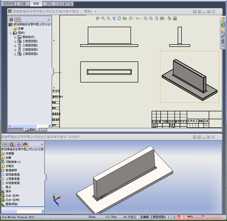

发表于 2012-7-5 13:24:23 | 显示全部楼层 来自: 中国江苏无锡
这.................
: f1 [+ l$ x! {9 {# L7 d- m 傲游截图20120705132050.png
: u- E1 o8 D9 j: d1 h
& i$ [0 C+ R: M4 V0 z% s( H( E& A9 U2 h% q; s8 ?

发表于 2012-7-5 20:08:49 | 显示全部楼层 来自: 中国上海
如果是在焊件里添加了焊缝,在工程图里应该能显示才对。我没碰到过这种零件里有焊缝工程图中不显示的问题

发表于 2016-8-23 11:08:06 | 显示全部楼层 来自: 中国浙江温州
KCKK 发表于 2012-7-5 13:24
5 ?# k6 ^+ k1 n- Q, F这.................
4 Y  W+ J  e% r1 h: S& L( W5 O3 y) |哥们是怎么弄出来的?指导一下,谢谢!
发表于 2016-8-24 11:30:21 | 显示全部楼层 来自: 中国江苏无锡
huicomm 发表于 2016-8-23 11:08
2 a% h3 J5 y2 G$ \4 X3 [  [* c哥们是怎么弄出来的?指导一下,谢谢!
7 i! [. G% |' y( b) }很早的贴子了,
+ N. `: g5 ?2 U在焊件——圆角焊缝,操作试一下。
