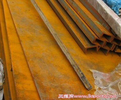

& a2 z: r/ s- Y( \4 R' g9 x, iQ235B材料生锈后,怎么除锈啊?  假如不除锈还能9 L( z% q. W9 i8 [' v4 H4 }! g& I

发表于 2012-7-3 16:25:59 | 显示全部楼层 来自: 中国江苏苏州
关键  看你怎么用 用哪里 有什么 要求!
发表于 2012-7-3 21:28:46 | 显示全部楼层 来自: 中国四川成都
LZ马上建议你喷砂除锈,你要除锈最佳的选择就是喷砂。7 q2 ^3 \( w  Q. j; H8 Y2 z9 P1 a
喷砂工件涂镀、工件粘接前处理喷砂能把工件表面的锈皮等一切污物清除。6 Q( R9 K0 G4 h7 n. T/ g
看LZ你的板料,喷砂的时候要注意的问题:压缩空气阀要缓慢打开,气压不准超过0.8MPa
6 s8 G" o+ Q" v7 J: m希望对LZ你有帮助。

发表于 2012-7-3 21:29:27 | 显示全部楼层 来自: 中国湖南长沙
拉出去,喷砂。要不然做成钢结构,估计也只也不会验收同意的

发表于 2012-7-3 21:36:55 | 显示全部楼层 来自: 中国广东东莞
有一种带绣防锈漆可能有用。但只能用在一般钢结构,不能做重要构件。

发表于 2012-7-3 21:44:12 | 显示全部楼层 来自: 中国江西九江
除锈一般采用抛丸的效果和效率会比较好。其他稍微落后点得就是喷砂,最不环保的要数化学除锈。抛丸去除了表面的应力,压实了表面的铁分子,从而从物理角度延长了钢材的返锈时间。后续的肯定就是防锈漆面漆那些了

发表于 2012-7-4 10:11:05 | 显示全部楼层 来自: 中国山西晋城
一般来说,碳素结构钢使用前的处理以及除锈,首选酸洗;- m0 H& v  D, o* S* U
结构钢普通的表面防锈处理,有磷化、发蓝、喷涂、喷塑等等,处理前都是酸洗;
 楼主| 发表于 2012-7-4 11:07:02 | 显示全部楼层 来自: 中国上海
trues2006 发表于 2012-7-4 10:11 static/image/common/back.gif
5 F: p, m" p, ?一般来说,碳素结构钢使用前的处理以及除锈,首选酸洗;
1 O% M2 J' N' f; B结构钢普通的表面防锈处理,有磷化、发蓝、喷涂、 ...
6 d, D; |: p& ~# {0 I3 b* Y有个朋友跟我说 叫我买甲苯稀料,刷一下。不知道是不是就是你说的酸洗

 楼主| 发表于 2012-7-4 11:11:22 | 显示全部楼层 来自: 中国上海
asdolmlm 发表于 2012-7-3 21:44 static/image/common/back.gif& p4 Y( }1 l% `  x5 J
除锈一般采用抛丸的效果和效率会比较好。其他稍微落后点得就是喷砂,最不环保的要数化学除锈。抛丸去除了表 ...
, L% F8 B$ @* Z% U8 @% C
没搞清楚 抛丸与喷砂的区别{:sad:}

发表于 2012-7-4 11:24:00 | 显示全部楼层 来自: 中国四川成都
抛丸也是一种机械方面的表面处理工艺的名称,类似的工艺还有喷砂和喷丸。 抛丸是一个冷处理过程,分为抛丸清理和抛丸强化,抛丸清理顾名思义是为了去除表面氧化皮等杂质提高外观质量,抛丸强化就是利用高速运动的弹丸(60-110m/s)流连续冲击被强化工件表面,迫使靶材表面和表层(0.10-0.85mm)在循环性变形过程中发生以下变化:1.显微组织结构发生改性;2.非均匀的塑变外表层引入残余压应力,内表层生产残余拉应力;3.外表面粗糙度发生变化(Ra Rz)。影响:可提高材料/零件疲劳断裂抗力,防止疲劳失效,塑性变形与脆断,提高疲劳寿命。
) o* y+ f, R# M" b" a4 E2 ~9 V优点总结如下:采用双圆盘叶轮,园盘外形尺寸紧凑,动静平衡性能好、容易保证,抛丸速度大。
" }5 o5 U3 `/ Y+ N: G7 z8 T; ~% t  `5 a- ?& Z2 N  b( ^
喷砂是采用压缩空气为动力,以形成高速喷射束将喷料高速喷射到需要处理的工件表面,使工件表面的外表面的外表或形状发生变化。- L0 P  Q( _& }/ M6 {8 X) N
优点就是提高了工件的抗疲劳性,增加了它和涂层之间的附着力,延长了涂膜的耐久性,也有利于涂料的流平和装饰,使粘接件粘接更牢固,质量更好。
