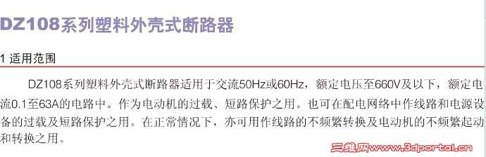

. Y7 h# z2 J9 T  g1 X6 |; L楼主说的DZ108我这里刚有有个图片,懒得码字了,呵呵。: i! t7 Z. c* W! Y+ X2 v

发表于 2012-7-27 20:28:15 | 显示全部楼层 来自: 中国河北邯郸
电动机起动器与断路器从标准中的名词术语定义中看,区别还是明显的。断路器属配电电器,电动机起动器则属控制电器。而且电动机起动器一般为组合电器。
' E# G3 K! i" K6 u; W* i! w当然两者同为电气开关,必然就有相通的地方,相互代用的情况也是有的。一些起动不频繁的小型电机也可以用断路器控制。如你上面提到的DZ108系列断路器,从2#帖中可见,其正式名称应为塑料外壳式断路器。并且在其适用范围中说:“亦可用作线路的不频繁转换及电动机的不频繁起动和转换之用”。所以称其为电动机起动器似也不为过。
9 A6 ]) E, M  N以上所述,关于电器产品的名称有时并不具有明确的界线。而且也未见相关标准的硬性规定。
7 n' u/ j" Y# q5 M9 O个人认为,ABB的MS116系列按其结构、型式,称其为断路器可能更恰当些。但其厂商强调了其电动机控制方面的性能,称其为电动机起动器。是否是出于更多的市场化、销售策略方面的考虑,也未可知。% f8 R2 o0 [! H8 K1 d$ p" W
断路器与电机起动器的最大区别在于:' J# [1 ?6 M/ K5 f( n
断路器须“能在规定的非正常电路条件(例如短路)下接通、承载一定时间和分断电流”。
6 C! Y; I* G: j7 C. I1 h起动器做为组合电器,则须“与适当的过载保护组合”。
