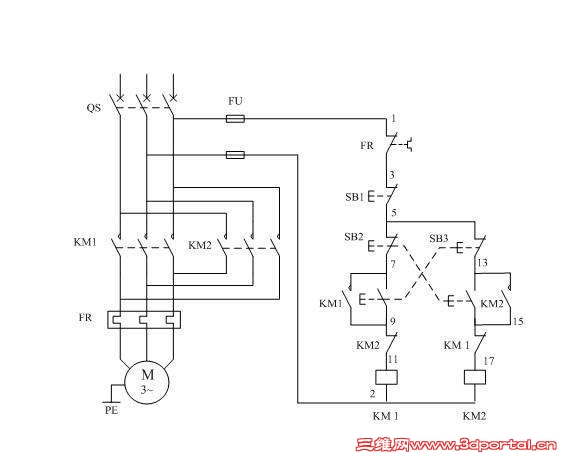

普通三相异步电动机的正反转除了用变频器或2个接触器来控制,还有其它简单的控制方法吗?

对普通三相异步电动机,改变输入电动机的三相电源相序,就可改变电动机的旋转方向。正反转控制线路就是基于这一原理设计。改变接入电动机三相电源相序的最简单的办法,就是调换其中两相线的位置。正反转控制线路一般都是基于这一方法。一种最简单的控制线路是使用倒顺开关直接使电动机作正反转,但其只适用于电动机容量较小、正反转不很频繁的场合。最常见的还是使用接触器的正反转控制线路。2#帖中给出的就是使用两台接触器的一个典型的具有双重联锁的正反转控制线路。

本帖最后由 pangpang 于 2012-7-6 18:54 编辑 2 c7 E7 W9 ?6 M% N
cnxiaomao 发表于 2012-6-27 19:59 http://www.3dportal.cn/discuz/static/image/common/back.gif( E5 S' I/ Z4 s) E" O9 I# d
用断路器,这些功能对于电路保护设计很有帮助。
, E0 C, M  |1 @辅助接点(辅助开关):它们是与主接点电隔离的接点,适用 ...
! u% ?. z: f/ n" `! I& f$ N" [" ?4 B' w) N, C- B
这是使用两台接触器的典型的具有双重联锁的电动机正反转控制线路。“用断路器”的说法则有画蛇添足之嫌,图中的QS虽可能使用的是断路器器件,但在这里的主要作用是隔离,属隔离开关。

* j) U5 j' d9 |* e" f8 y8 ^“....加4各限位开关实现正反转,或者用PLC实现正反转.”
# ]% `( m6 `- W7 o. s. g你这仅是给出了发出电机换向指令的方法,执行电动机正反转换向操作还是要通过接触器执行。

三相异步电动机的正反转控制:
  H* G4 D6 C5 K8 N. r, q3 h1.倒顺开关 2.接触器控制正反转 3变频控制  4.软起动  5.PLC控制( {# m( S+ n! u0 H8 G% ^, _
前者价低,只能用于小容量电机,后者就是价格成本高。
