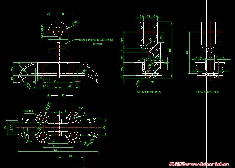

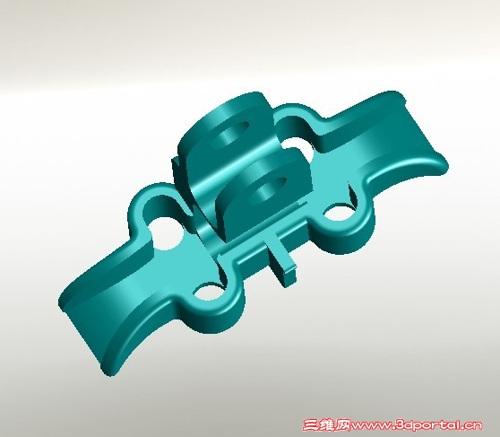

发表于 2012-6-27 16:59:52 | 显示全部楼层 |阅读模式 来自: 中国江苏南京
画的我头晕,有空的大侠就当练手的,谢谢了,还有我想给画好的大侠悬赏三维币怎么弄,谢谢了
123.rar
41.73 KB, 下载次数: 133
 楼主| 发表于 2012-6-27 17:00:48 | 显示全部楼层 来自: 中国江苏南京
下面是CAD的源文件
发表于 2012-6-27 17:13:23 | 显示全部楼层 来自: 日本
有cad,用三视图的草图,做切除,最简单了
 楼主| 发表于 2012-6-27 20:11:16 | 显示全部楼层 来自: 中国江苏南京
3# hongwei_1987jp 我画了许久,就是画不出来啊,大侠帮忙画个~万分感谢下
发表于 2012-6-27 20:55:33 | 显示全部楼层 来自: 日本
本帖最后由 hongwei_1987jp 于 2012-6-27 23:13 编辑 . w8 j. G8 \! S7 y5 M- v2 z
! _3 k( K4 m! N8 u' S0 S4 t" m
看不太明白' M$ l% ]" `2 o6 A/ U$ K/ T  t

发表于 2012-6-28 08:02:35 | 显示全部楼层 来自: 日本

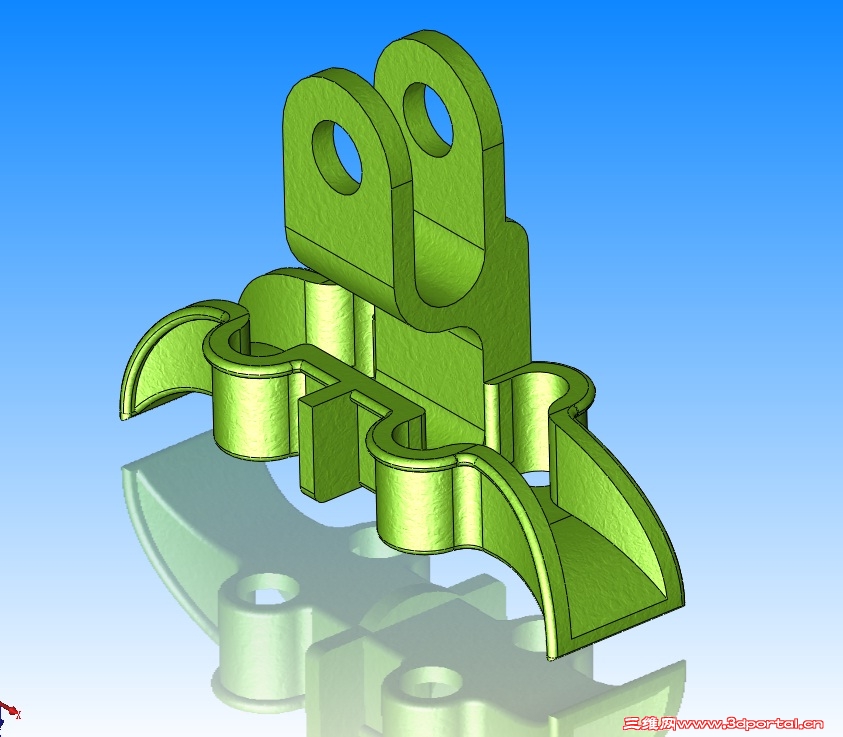

本帖最后由 hongwei_1987jp 于 2012-6-28 08:14 编辑   g7 P4 b; Z: Y4 c" p  P; t. |
$ {2 \0 h5 b5 b6 }; t2 ~4 c' x你看我画的样子,对还是不对?, B/ Y$ ?: ?% n8 v1 j
: `$ M. v8 V; v2 O贴个图看看,看看你画的是什么样子?
 楼主| 发表于 2012-6-28 08:17:44 | 显示全部楼层 来自: 中国江苏南京
看这图片应该问题不大,不过图中角落处,尺寸3的地方你画的好像是倒角吧?把三维图传上来吧

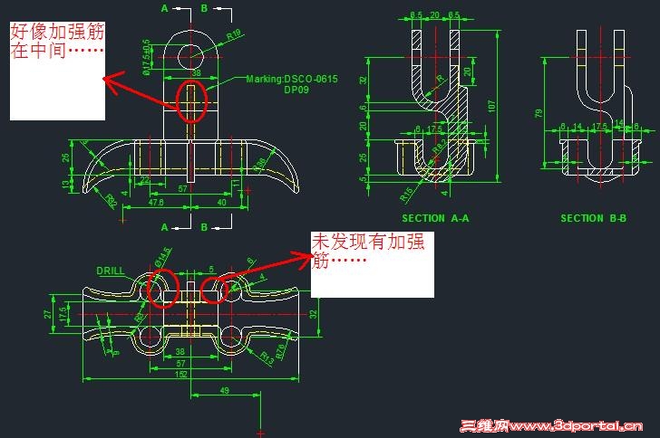

 楼主| 发表于 2012-6-28 08:24:13 | 显示全部楼层 来自: 中国江苏南京
5# hongwei_1987jp 我又看了下,你看B-B剖面
发表于 2012-6-28 08:48:29 | 显示全部楼层 来自: 中国江苏扬州
5楼的两翼有问题,貌似应按B-B视图有凹槽
发表于 2012-6-28 08:48:35 | 显示全部楼层 来自: 日本
给你文件,剖面那可能不对,你自己修改弄弄吧,

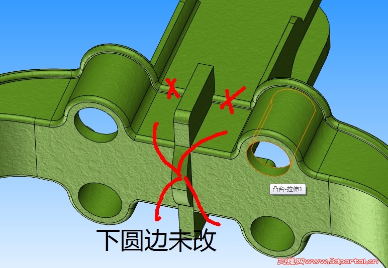

 楼主| 发表于 2012-6-28 09:34:34 | 显示全部楼层 来自: 中国江苏南京
改好了  是不是应该这个样呢
发表于 2012-6-28 09:53:55 | 显示全部楼层 来自: 日本
看看你的文件,其他部位想看看
 楼主| 发表于 2012-6-28 09:58:50 | 显示全部楼层 来自: 中国江苏南京
15# hongwei_1987jp 我其实就在你的基础上拉伸了下,我之前画的还不如你画的这个,现在这图还有点问题,我传下,你再看看

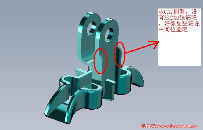

发表于 2012-6-28 10:16:28 | 显示全部楼层 来自: 日本
/ Y6 p5 ]( @- |9 J) b
* i# P! R% g; x5 G& t" ]4 G4 Z$ f那CAD图,有的细节,看得不是很明白
; r# V, E; W+ G8 ?* D2 v, d% a7 Q+ L- Z+ C; g' w% t, }# Y" m
希望有绘图高手,参与,学学一下2 c1 P3 Z/ Z# ~4 C/ c/ y/ m
6 U, r& W" n9 ^& h( g
4 S# Q( B# j( _+ H# o" K/ g
下图的部位,不太明白

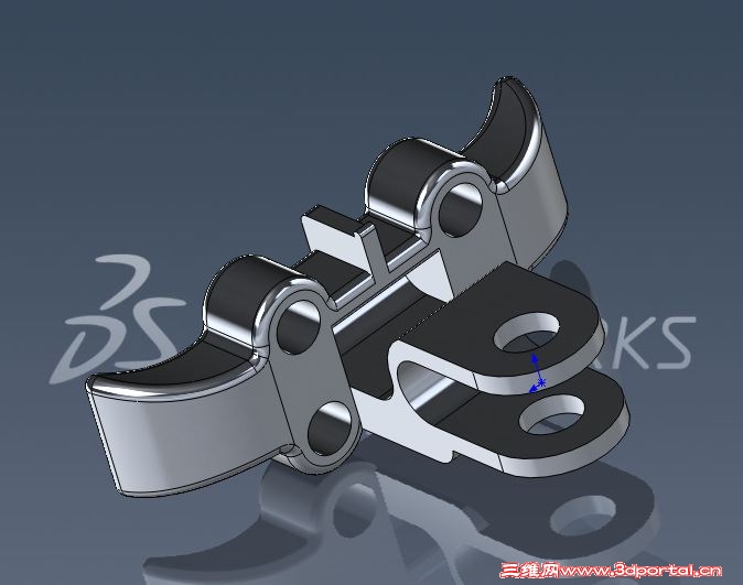

发表于 2012-6-28 10:50:30 | 显示全部楼层 来自: 中国广东惠州
2 d' @7 `& n( Y) N) y( p. O5 @3 M: s) N; D
sw2012  S  R% ^3 H" W0 Q  l6 H$ Z! {, F
- @! V0 j; |- d 5.rar (1.12 MB, 下载次数: 59)
阿帕奇 + 3
 楼主| 发表于 2012-6-28 11:22:23 | 显示全部楼层 来自: 中国江苏南京
20# fsjt 谢谢 ,这样好像没什么问题了,这图让我头晕,想不通,再问下这CAD图,有可能有问题吗?

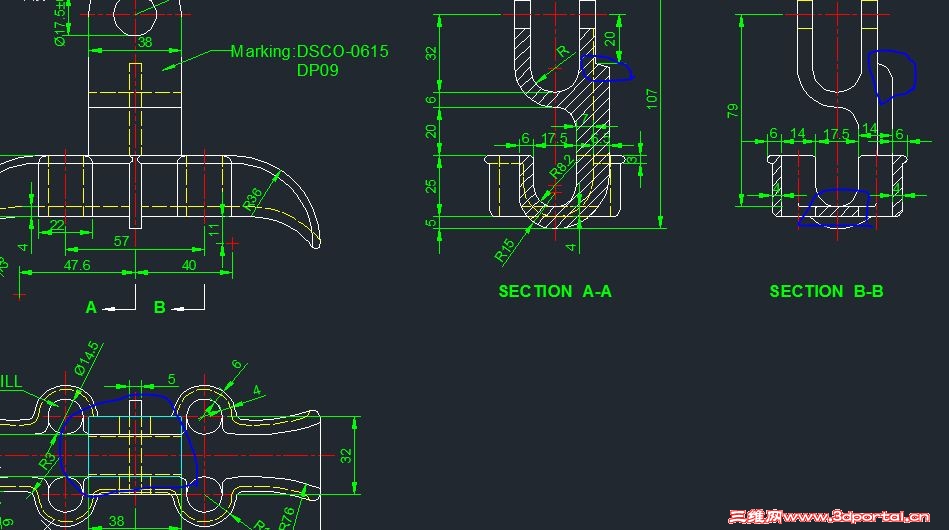

 楼主| 发表于 2012-6-28 11:33:47 | 显示全部楼层 来自: 中国江苏南京
这里的黄线怎么不对称  是不是错误的?  俯视图是全对称的啊,再看看
发表于 2012-6-28 11:43:25 | 显示全部楼层 来自: 中国安徽蚌埠
改好了  是不是应该这个样呢
8 W) Z: M5 F$ ?: s403108952 发表于 2012-6-28 09:34 http://www.3dportal.cn/discuz/images/common/back.gif
$ {2 {$ \0 z3 P: w0 W4 _/ L由于识图能力不是太好,说的不到之处,还盼谅解……
阿帕奇 + 3
发表于 2012-6-28 11:47:53 | 显示全部楼层 来自: 日本
中间是有加强筋,我没有画,中间的是对的
% h( N4 U1 h! e1 o# b. t: T) C可是侧视的剖部分有个耳朵,2个还是不一样的
