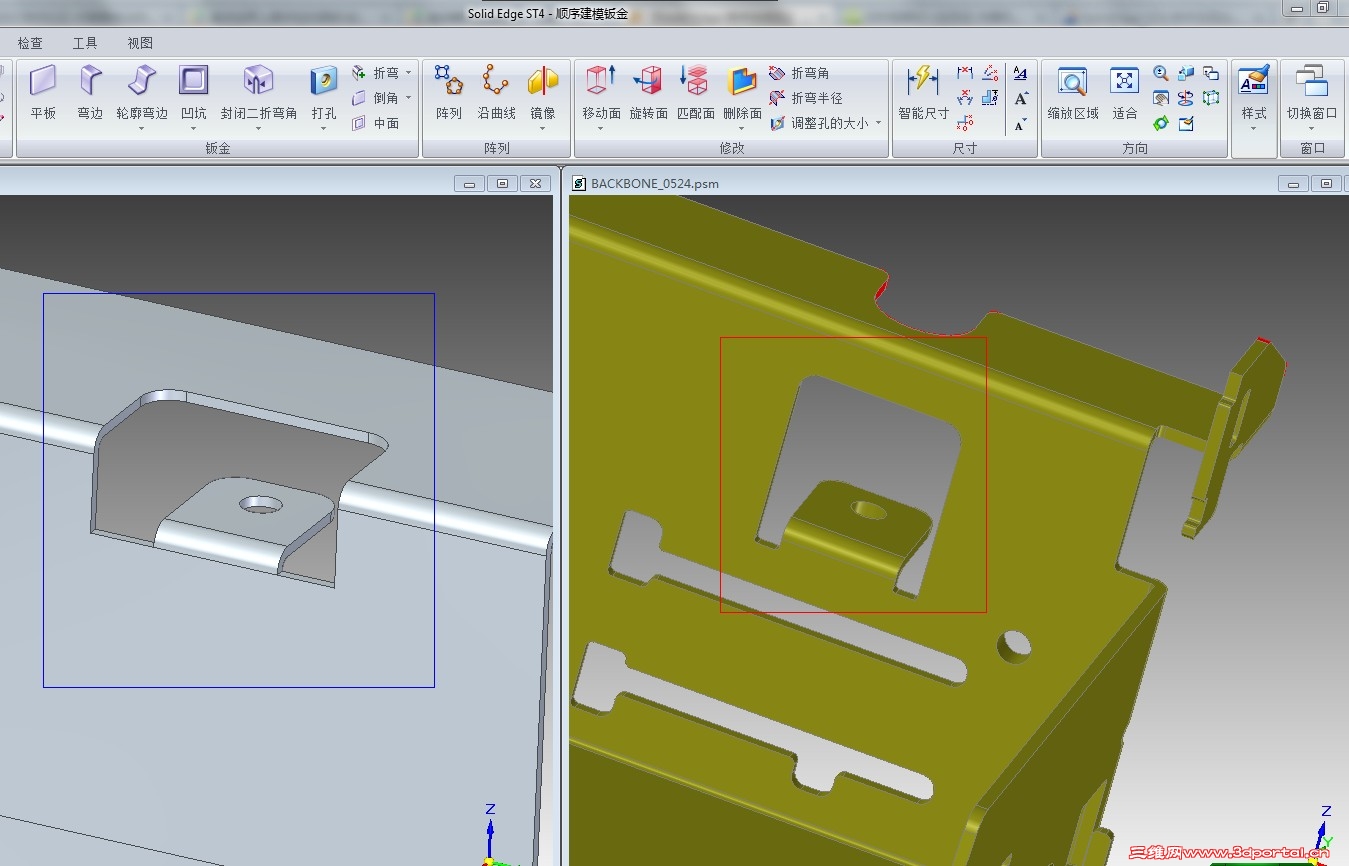

Solid Edge ST4钣金孔内弯边操作
* z2 s6 V# v# G& r: `4 z, n  e" ^6 q+ X8 F
演示如图钣金特征在Solid Edge钣金中的操作方法。
4 E' e7 h% q6 I- E+ n9 e" {6 d0 k4 U, l1 R6 s4 [  t
思路为先用除料切除掉多余的,使孔内部分形状成型。再用折弯命令把该部分折弯。
7 B5 z9 K2 W8 S1 j9 S( F( O3 p6 w( r. f( ]: Q+ }! V; R
