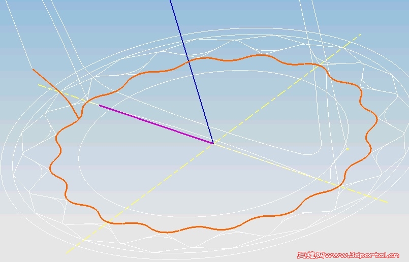

[求助] 关于沿导引线扫掠要注意什么
发表于 2012-6-24 18:48:39 | 显示全部楼层 |阅读模式 来自: 中国江苏苏州
就是要用图中向上的红色截面线沿着底下的一圈红 1.jpg 色线扫出一曲面来。: c  m$ {2 A& {9 C' L" a
现在扫不出来,截面只选下面一段或二段可以,扫出。

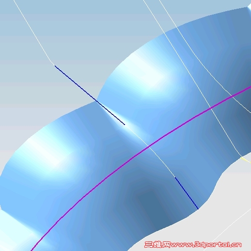

 楼主| 发表于 2012-6-24 19:01:17 | 显示全部楼层 来自: 中国江苏苏州
2.jpg 不好意思,看来是截面线有问题,实际上会交涉,再向上就交叉了、
发表于 2012-6-24 21:23:19 | 显示全部楼层 来自: 中国山东菏泽
上个文件啊,扫掠这一块我觉得ug可能不如proe好用。
发表于 2012-6-25 07:39:08 | 显示全部楼层 来自: 中国山东济南
不见得吧,UG的扫略命令还是很强大的。引导线注意要光滑连接,且拐角处半径不要过小(这点要配合截面线长度看),同时还要参考扫略的方向控制、角度变化等模式。
