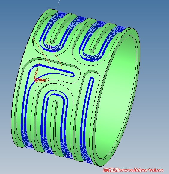

这个零件怎么做?

发表于 2012-6-25 10:55:49 | 显示全部楼层 来自: 中国广东广州
没找到一次解决的办法,用了个很笨的,分成两条程式了.3 o3 ^, @0 C. P) Z, j3 Y

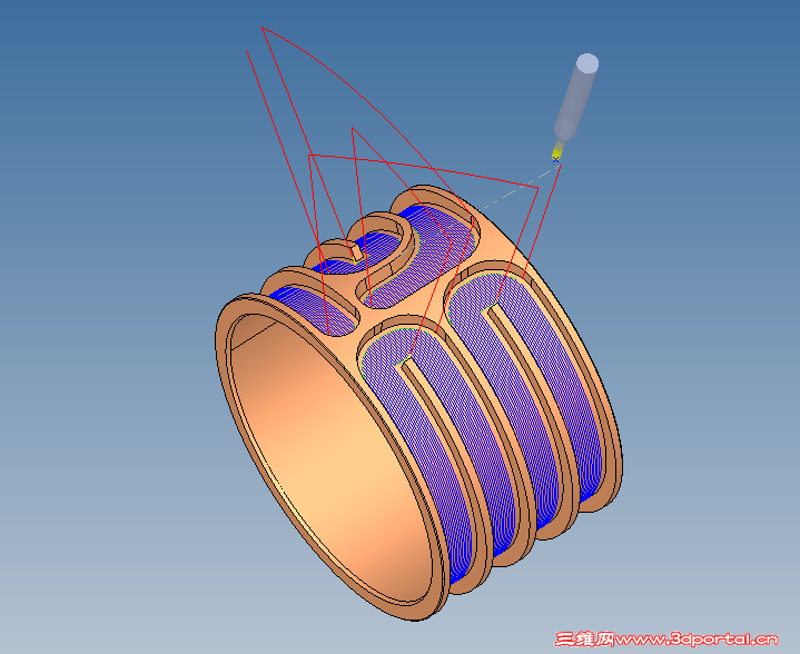

典型的4轴零件加工   使用航空铣:
' R/ v1 a' @3 {! A- O( E6 _ 图像 4.jpg    图像 6.jpg

侧边很容易解决.
4 K) L/ e+ p* `$ W主要是底部,没很好的办法很漂亮的一次解决完底部.4 M+ K  p7 u: `
我上面的图片是分两条程式做的.
发表于 2012-6-25 13:54:52 | 显示全部楼层 来自: 中国浙江绍兴
的确没有太好的方法,底部要好一定要用球刀爬:' P* c/ N9 y6 x: [  ?
$ n) ^1 C! {' w$ t2059364
7 X  a& @3 Y8 ~# K. u/ W; _密密麻麻 发表于 2012-6-25 13:54 http://www.3dportal.cn/discuz/images/common/back.gif
) C7 d' V0 l' T+ P9 }2 R3 ~; O, J
: s) \& w6 i4 l* I$ }2 H球刀做出来,侧边会留下一个半径的余量,
- U" \; S1 h+ r+ j光侧壁的平底刀直径至少要大于这个半径.) ~% B% _' d  ?: k
假如侧壁上有些小的转角就比较麻烦.4 K+ q( |. o( V6 Z3 K/ m6 O
* h  `, k8 u! q平常心,慢慢来吧,只要不是想着用一个刀路做完就比较好解决.
0 e/ y" |7 G, }7 G0 Z6 ~& L' `" }1 c5 t- ~
就像三轴一样的,大刀光刀小刀清角,这样就简单很多了.
