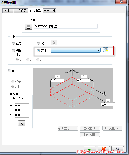

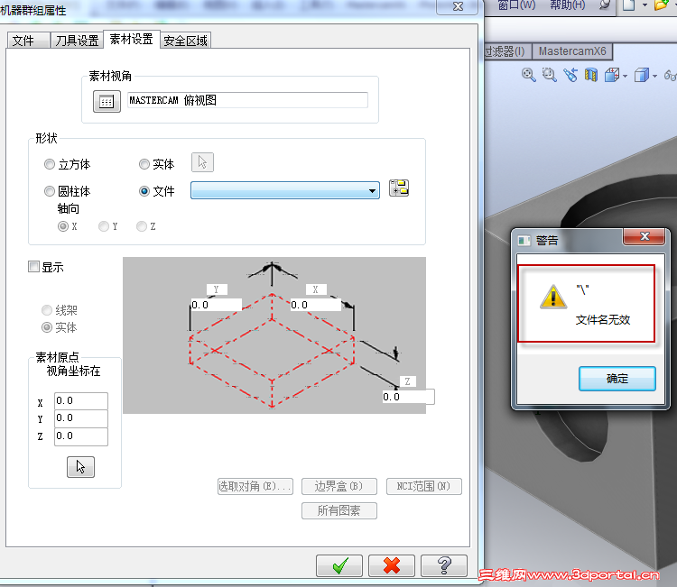

1 i1 |% r6 {8 b3 |- ^

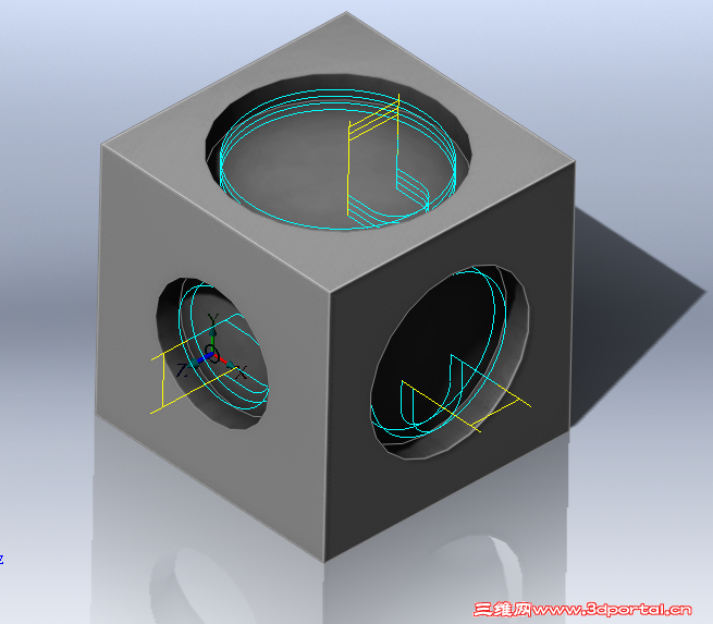

% j7 Z0 d- I- p; R4 |) Y选择毛坯路径,为什么出错了,名称和路径改成英文也不行
发表于 2012-6-24 13:13:49 | 显示全部楼层 来自: 中国山东烟台
你没有选择文件呗。选择文件后旁边不是有个按钮嘛。点一下弹出通用对话框,载入STL文件即可。
 楼主| 发表于 2012-6-24 13:19:13 | 显示全部楼层 来自: 中国江苏泰州
我没有载入STL文件,我载入solidworks毛坯的文件
发表于 2012-6-24 13:23:52 | 显示全部楼层 来自: 中国山东烟台
那个选择只接受STL文件。
 楼主| 发表于 2012-6-24 13:27:42 | 显示全部楼层 来自: 中国江苏泰州
4# 路过不买
1 p6 z" \" S8 U* G* ]我的毛坯与零件具有关联的,零件改变,毛坯自动改变。看来软件兼容性还需升级

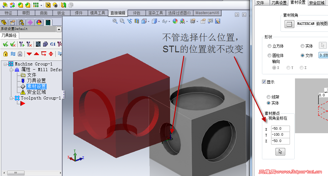

 楼主| 发表于 2012-6-24 13:40:24 | 显示全部楼层 来自: 中国江苏泰州
不管选择什么位置,STL的位置就不改变
# z, [* U' @: R9 J  D6 s. T, ~ 6.png

发表于 2012-6-24 13:47:28 | 显示全部楼层 来自: 中国山东烟台
STL也有自己的坐标系。

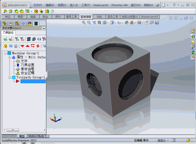

 楼主| 发表于 2012-6-24 14:20:21 | 显示全部楼层 来自: 中国江苏泰州
mastercam的毛坯设置太不好玩了

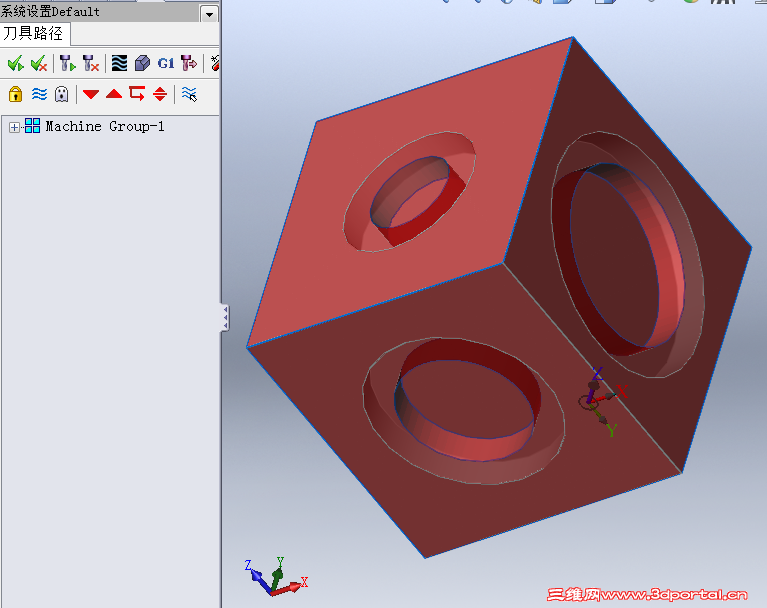

 楼主| 发表于 2012-6-25 18:16:25 | 显示全部楼层 来自: 中国江苏泰州
上面的图,STL的坐标系与零件没有正确重合,请问有木有什么方法正确重合
发表于 2012-6-25 18:21:37 | 显示全部楼层 来自: 中国山东烟台
SW里面我还真没导出过STL...不过肯定有方法或者有规律的
发表于 2012-6-25 18:24:28 | 显示全部楼层 来自: 中国台湾
+ Q0 n8 t# n0 h9 RZHYJ96 发表于 2012-6-25 18:16 http://www.3dportal.cn/discuz/images/common/back.gif
設定的素材視角....改一下
 楼主| 发表于 2012-6-25 18:27:19 | 显示全部楼层 来自: 中国江苏泰州
21# bird9077 这是行不通的,他可以改变方向,却不能改变位移
发表于 2012-6-25 18:32:55 | 显示全部楼层 来自: 中国台湾
22# ZHYJ96 你是要素材..還是後續另存的殘料stl....不過你另存的也是依你當前...* @2 G/ u( t/ d8 l
/ L6 x2 g& e6 V9 H& a7 ?
不太懂你說的...
 楼主| 发表于 2012-6-25 18:34:32 | 显示全部楼层 来自: 中国江苏泰州
我是要素材
