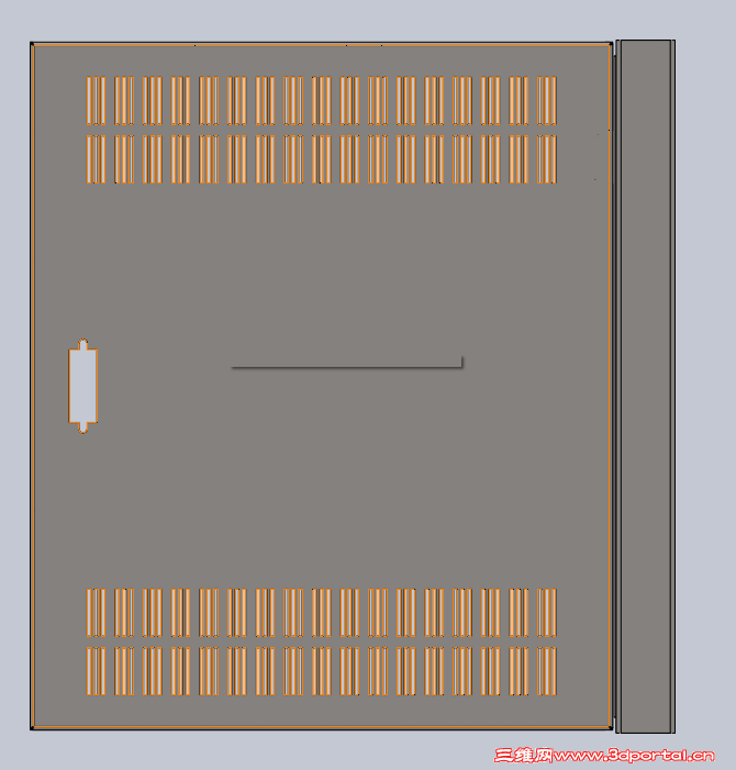

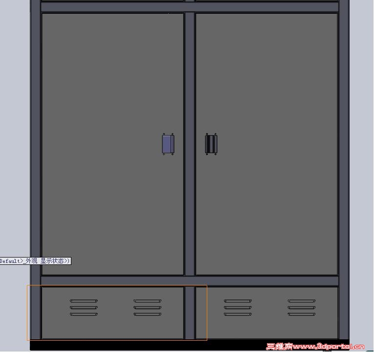

请大家看看这个钣金柜,要求门是嵌入式安装,请大家支个招怎么安装或用什么铰链,我实在想不到什么好办法了,谢谢了 未命名.JPG 边框是40 的铝合金型材

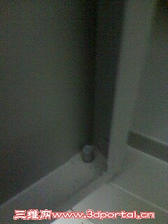

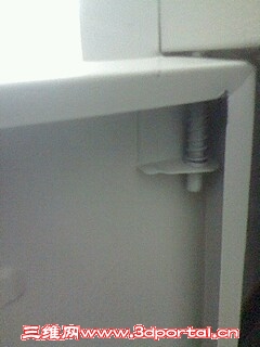

$ i: H& E4 L# Z文件柜门下面是个固定销,上面是个可以伸缩的活动销(带弹簧)。

这种铰链很多,用内藏焊接铰链就可,卖这的也很多6 @( L+ S" j5 d, `/ Q
自己做也可,但要是做的不好,门装的就会比较松动或是下垂等,比如2楼那种

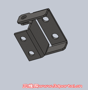

用下图所示的铰链刚性较好,使用寿命较长。2 y6 g2 P; m3 @) Q6 ~' I
