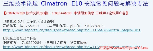

我的E10.0为什么不能后台计算啊  只能可以前台计算,可不可以把它设置默认为前台计算啊

不明白你的意思,不能后台还想默认前台。自相矛盾吗?不能后台解决办法:1.重启计算机或软件;2.系统缺少必要的VC++2008和VS2008运行环境。PS:这两个东东网上可以搜索到,此网站也有相关的帖子,请自己搜下可以?

装VC++2008  NET FRAMEWORK3.5  运行下那个3GB的图标 就可以了

发帖主题已经登记到资料汇总贴,感谢你们的分享与讨论/ u- t3 z6 K' Z, M4 o
登记地址:http://www.3dportal.cn/discuz/viewthread.php?tid=1037377&extra=page%3D1
