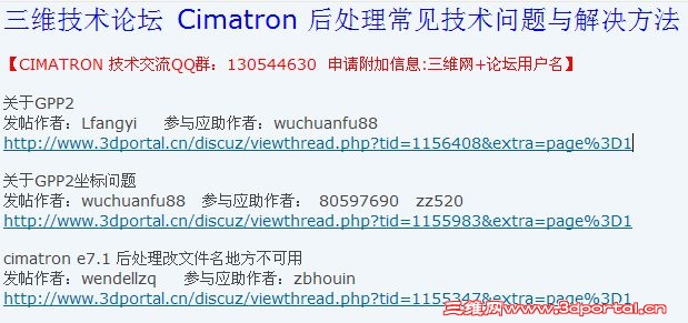

发表于 2012-6-19 09:03:54 | 显示全部楼层 来自: 中国浙江绍兴
发帖主题已经登记到资料汇总贴,感谢你们的分享与讨论. N2 y" `; t& x/ B7 o4 L- h2 I# ?
登记地址:http://www.3dportal.cn/discuz/viewthread.php?tid=1037374&extra=page%3D1
