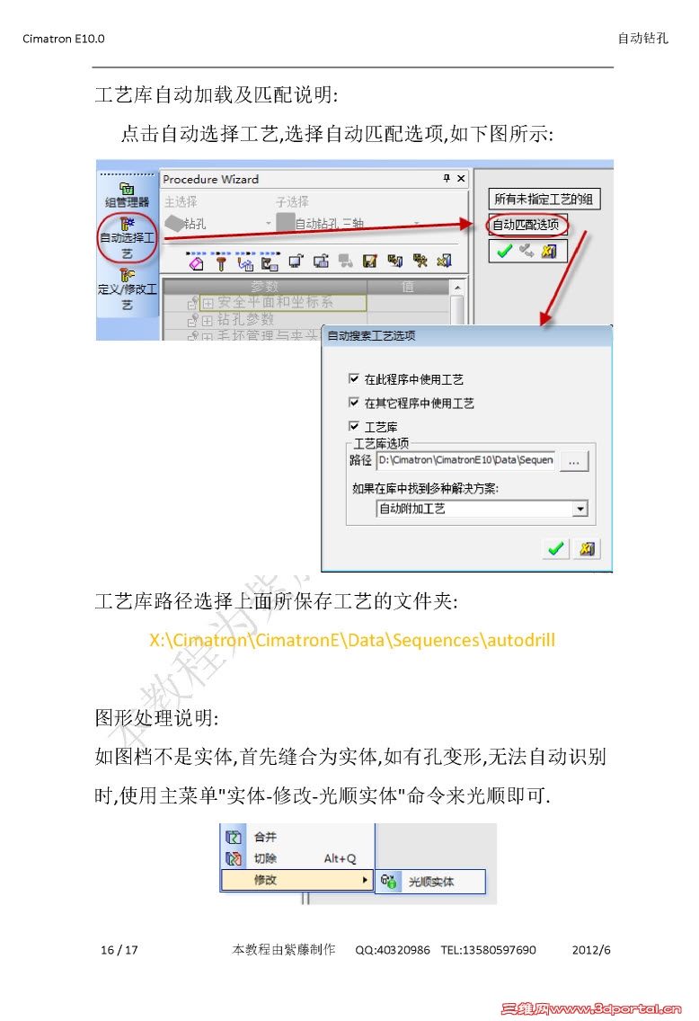

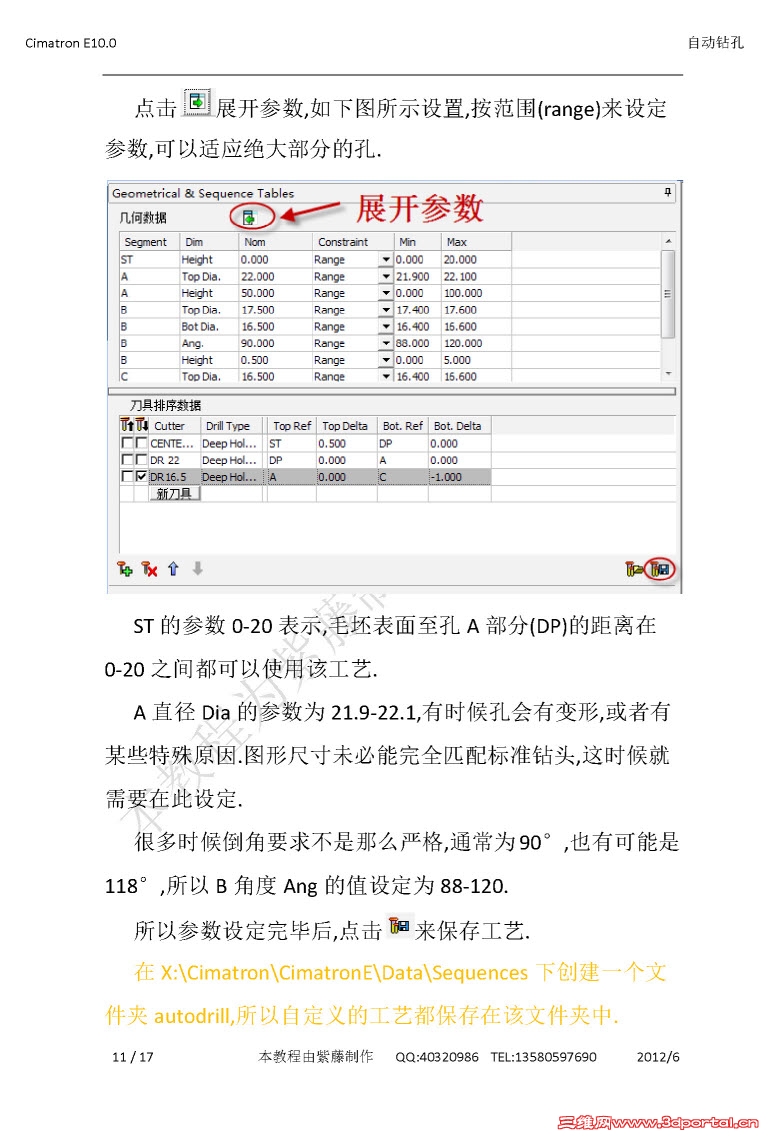

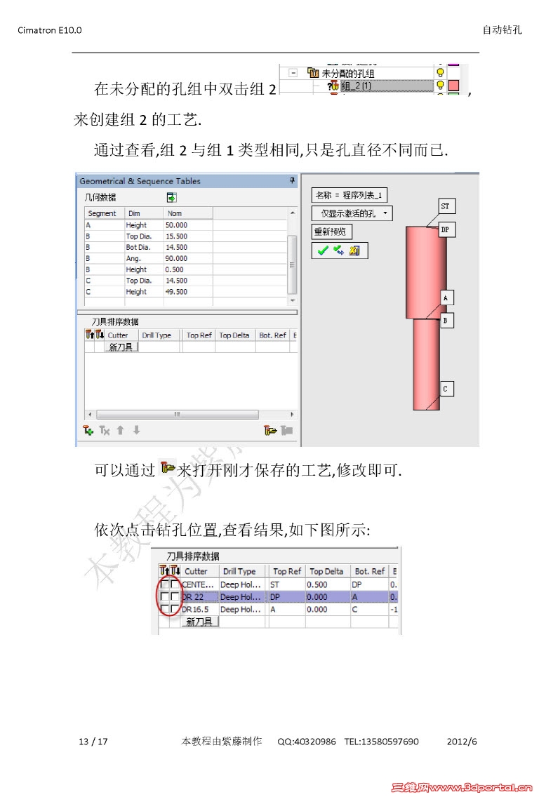

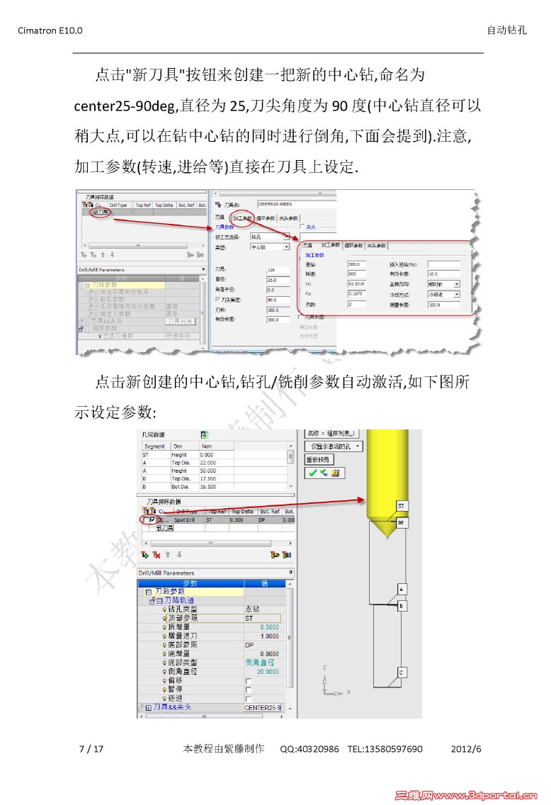

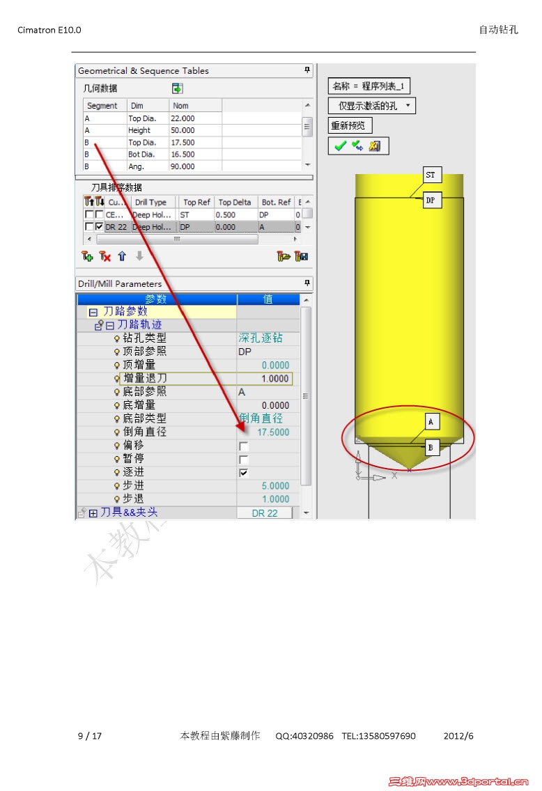

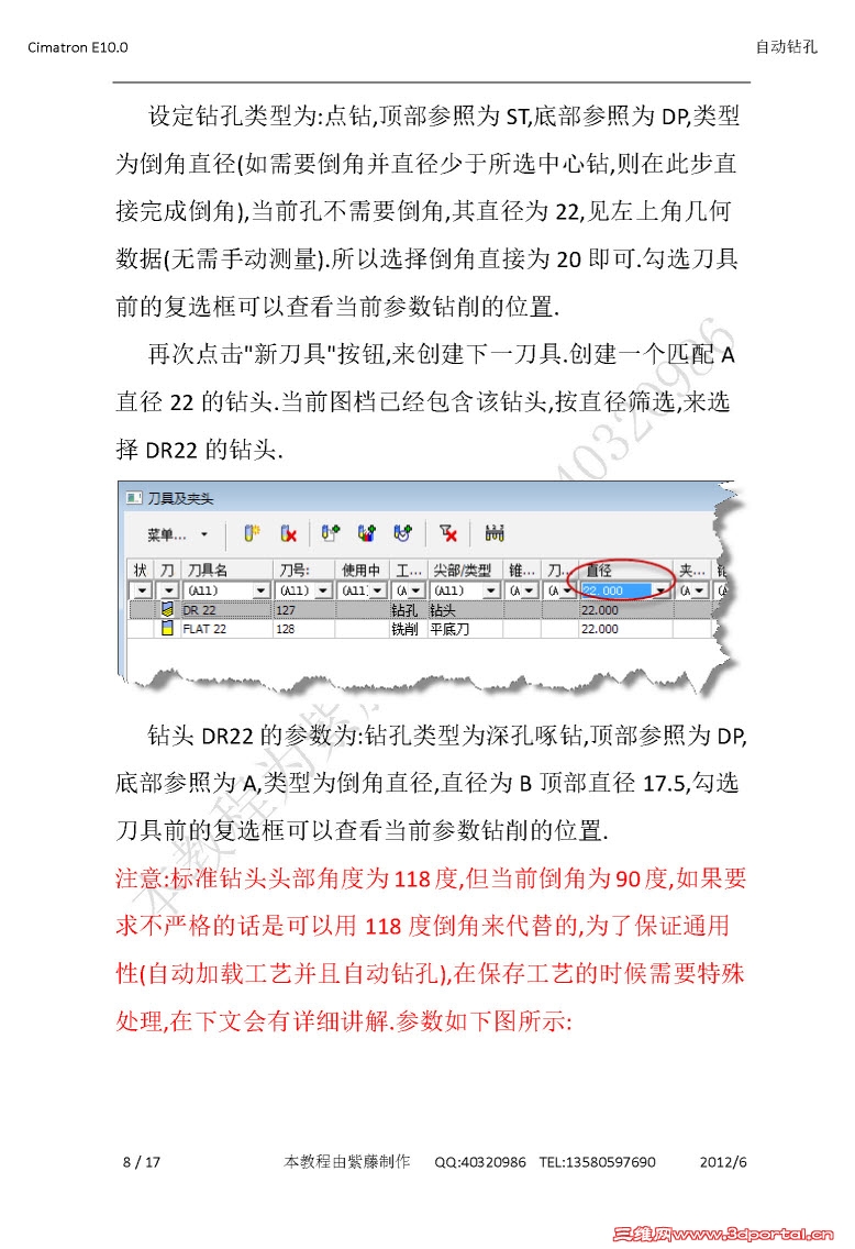

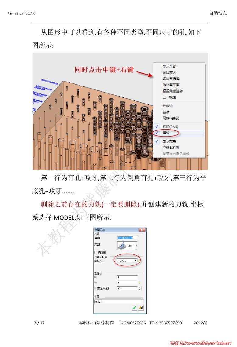

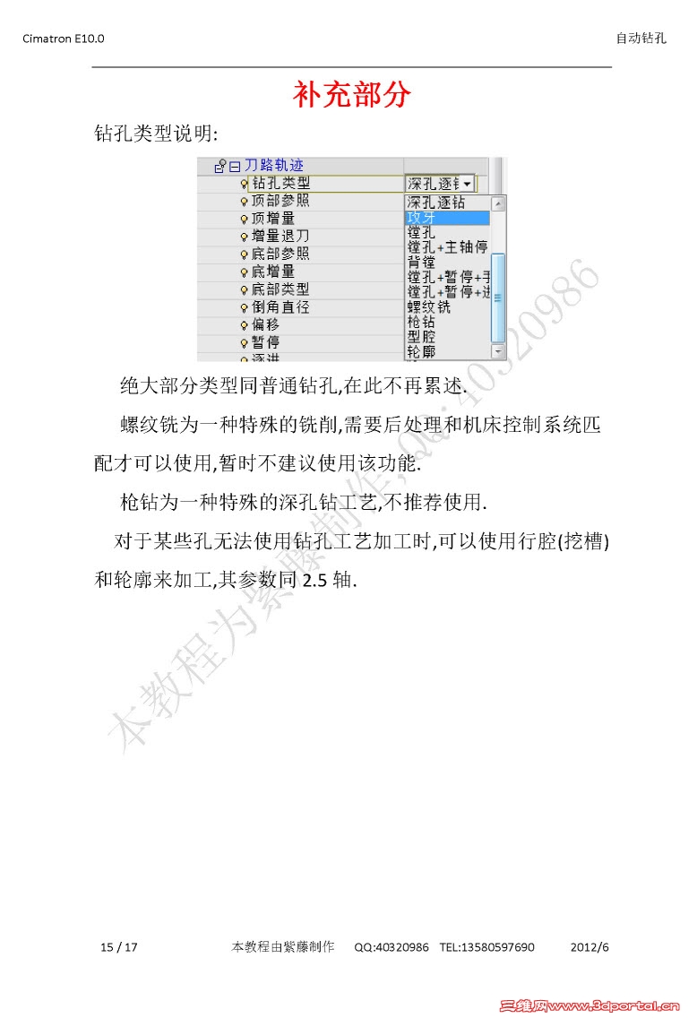

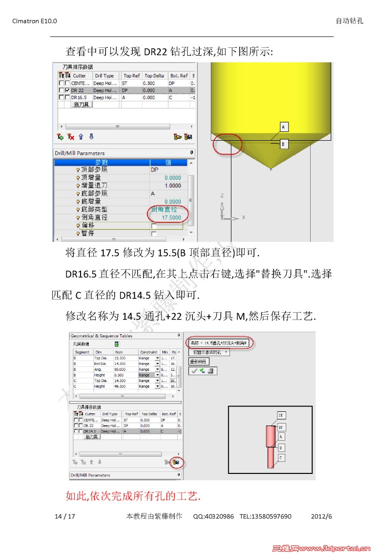

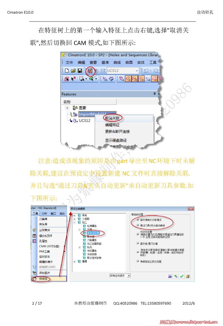

很多人关注自动钻孔这一方面,抽空做了个教程.
2 a$ A4 z6 D" K- a6 @
; ^  N& E1 ^3 y+ }5 ^+ ?大家多交流一些钻孔方面的经验吧.- q8 a4 ?! j' U  m4 x/ X* x
# B/ D4 v; e; R% {& @这是之前做的视频." T- j3 N# ?' S  a9 ^
http://player.youku.com/player.php/sid/XMzIzNjI0MDcy/v.swf% Z' b5 d/ |, x
- b' y" f! n' O# o7 \
以下为教程
- k: |; w% S$ r. q: E+ |
6 q" P4 S/ l* e( G( Z( z Auto drill01.jpg - c8 z4 M/ M, x& Q+ `+ n8 E6 N
3 g- e9 u; ^2 P: `! |, \9 I8 b- p
+ p+ f0 M. B$ ?; }; F) M Auto drill03.jpg   f5 d# `5 M* w* o4 z$ \( l) Z
4 q. V# N* ?% j
0 y* ?& B& x& A; F% o& H# D- s3 j' B( C. X: n5 a: J
Auto drill05.jpg . ?8 q4 D' v2 z. e8 c
: A& Y7 P5 `, J5 R2 ]& |0 s  ?; k$ }
- Z$ {' E% r! c0 T3 L
- D: Q+ c- ?' g2 @  k
& V- f  v0 r- q6 \) g% ~
. J. C; h  Q+ z9 x2 t9 _ Auto drill09.jpg ; \; k2 ^  X- H! F" m  T" u
# c6 Z. n) O/ U% m6 P7 a$ \! Q9 Y! K  _, X' ~) @
+ ?9 u8 \) n$ t1 s) i" G' i& I1 U7 B9 K4 j% A" ]
; z( ]# V3 i  d4 J; U" `* T
: T; @) H) S  E4 [. \; O  s( Z Auto drill13.jpg . Z6 L/ _) p$ V2 Y/ v5 ~3 u: i
2 _( W$ S7 r2 o' j  s$ P: V3 v Auto drill14.jpg
1 R5 s* L4 Y! r2 V
: [) t. v! m6 Y1 {3 l' ^/ R Auto drill15.jpg - }) m/ d) v2 l! L6 R2 S3 A
6 m* ~& @0 c* Y/ H& D# B Auto drill16.jpg
, l! u. i) R: B& b3 e, q
参与人数 1三维币 +15 收起 理由
密密麻麻 + 15 分享原创教程!

本帖最后由 zbhouin 于 2012-6-16 19:32 编辑 $ ^$ f" Q4 d0 w3 f& [8 l
7 [$ p- B$ o( W; k& Q我就是在保存那一步搞不定,工艺保存好了,调用时却说没有匹配的工艺,除非是一样的直径和深度。$ |! e# _; P+ m$ b( j
先看说明,如有问题再请教楼主
 楼主| 发表于 2012-6-16 19:21:17 | 显示全部楼层 来自: 中国广东广州
我就是在保存那一步搞不定,工艺保存好了,调用时却说没有匹配的工艺,除非是一样的直径和深度。; l* S0 B; \* y  t* `' l8 E0 p
求楼主支招2 y5 J  |9 d' ]; e2 S+ d' T2 ]
zbhouin 发表于 2012-6-16 19:10 http://www.3dportal.cn/discuz/images/common/back.gif
9 w$ n( X7 m, V( r+ Q0 T/ u
+ w. |; a7 [' ^3 A* ~7 Z
; e6 z6 g2 H! g  x6 |& U: Z" z6 i2 ^) Y上面教程已经讲了,仔细看看吧.
