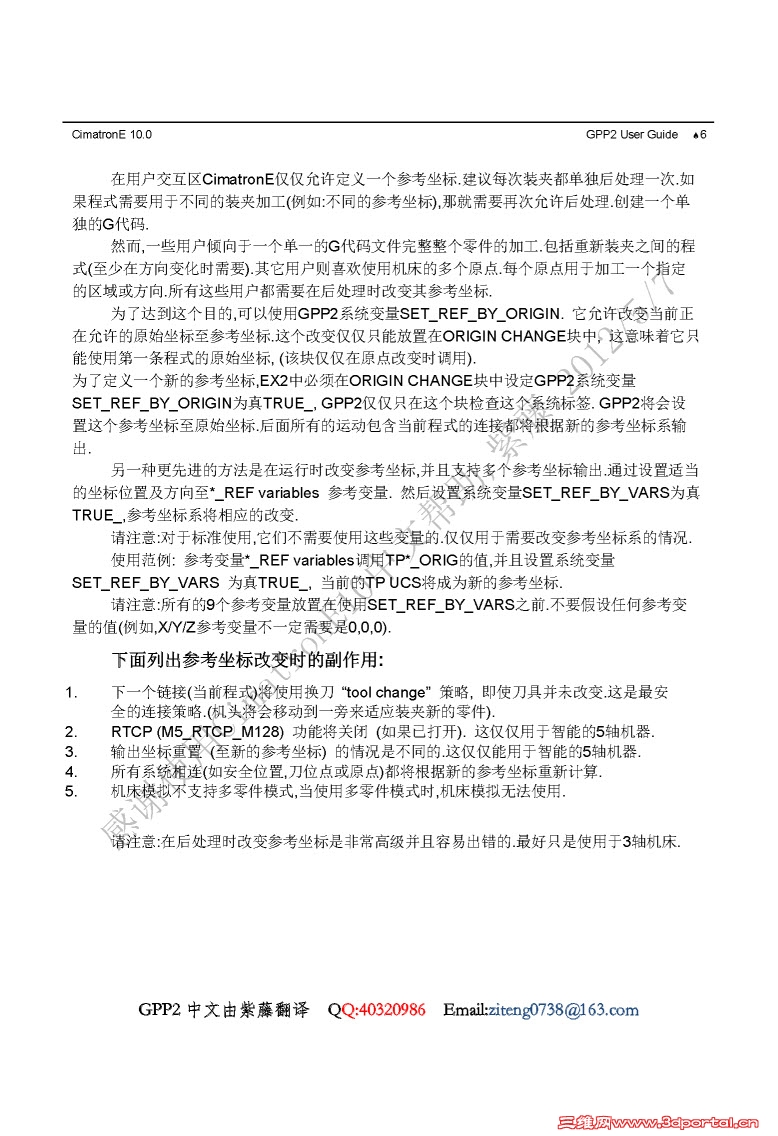

GPP2怎样实现不用选择坐标按PROC_UCSNAME后处理程序(就像GPP处理程序一样),当选择强制以什么坐标输出时再选择下。这样就不用每处理个工件选择坐标一下,也尽量的避免错误发生,望各位帮忙解答下,谢谢
发表于 2012-6-15 10:13:05 | 显示全部楼层 来自: 中国广东广州
你说的这个是可以做到的。需要在后处理里面设置,但是通常不建议这样做。
7 m7 n4 F( }) ?7 k! l7 q6 b  ^给你看看GPP2里面是怎么说的。
  T& C5 T9 p9 D% x$ U, \) e" `5 j4 \* k' ~* S2 O

曾哥,有空你做做看。我也是做的有点头大
" r6 b" m8 t+ u0 z( K8 V! t那9个变量怎么替换?

a.jpg 选这个就好了吧,,这个是安程式坐标输出

也不是这样说,对某些做事的方式会方便点.
; i# Q, {3 _9 J; Y: ?, F. s  B6 W; e$ _# A& p2 t8 k
GPP2当然可以做到.
" t& o. M4 {$ C5 w0 y3 ~: E5 O3 A2 H- a7 t
但是,GPP2同样不建议这样做,帮助文件里面已经说的很清楚了.

3# WHBING888 还没理解?帮助位置找错了

不用选坐标系的GPP2(测试版).rar
193.66 KB, 下载次数: 37

12# wuchuanfu88 一个判断语句,不用测试吧
 楼主| 发表于 2012-6-17 14:52:28 | 显示全部楼层 来自: 中国重庆
0 k' u; Z# w6 m4 o( k2 denliang 发表于 2012-6-17 13:24 http://www.3dportal.cn/discuz/images/common/back.gif
呵呵,里面改了些其他的东西,自己没试就放上来了。
