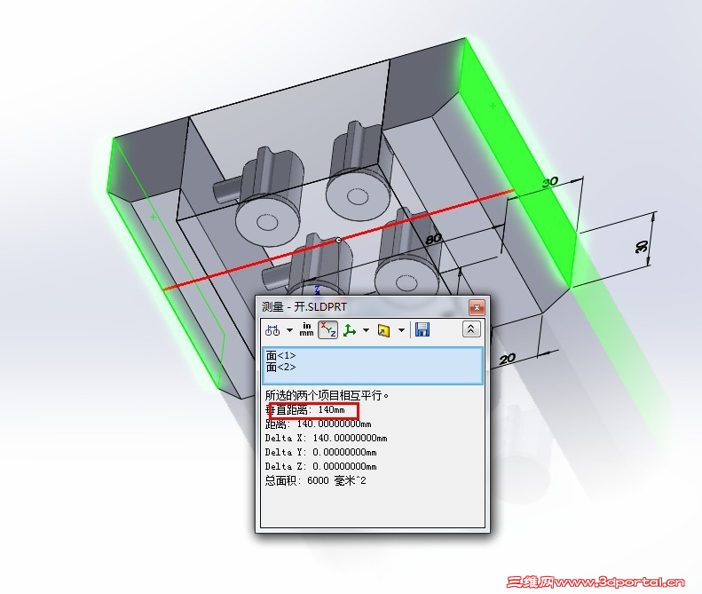

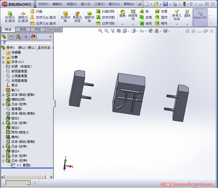

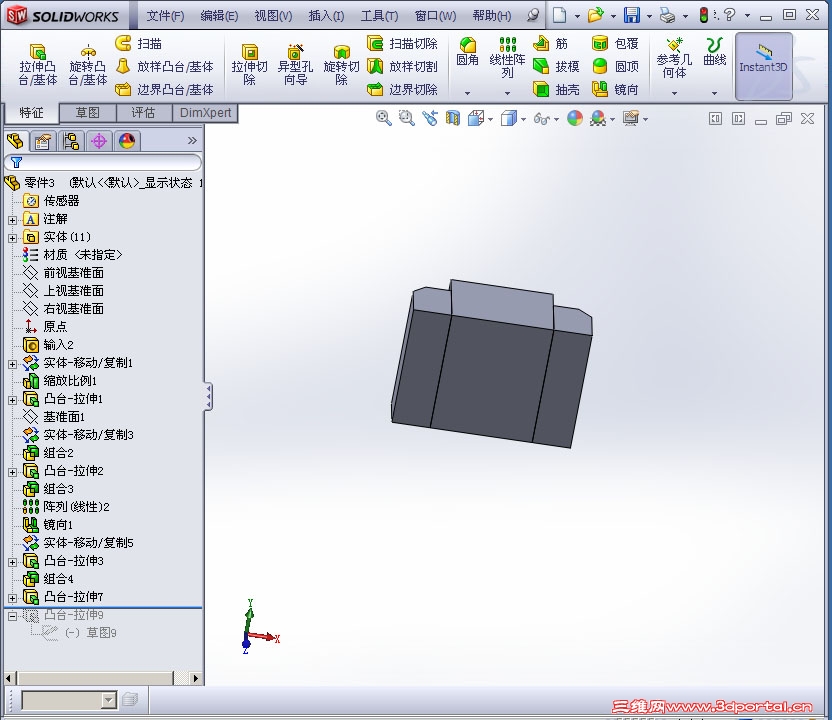

今天做了个分模,在中间的实体上做了个拉伸特征,两边的竟然分开了……9 `" D* C/ E5 p8 s, e/ y6 P6 V1 v
1.jpg 9 H4 {, E& s( _. _1 ]9 X
谁能解释?
' W0 W4 K0 j! c4 ^8 P) I' J二楼发源文件

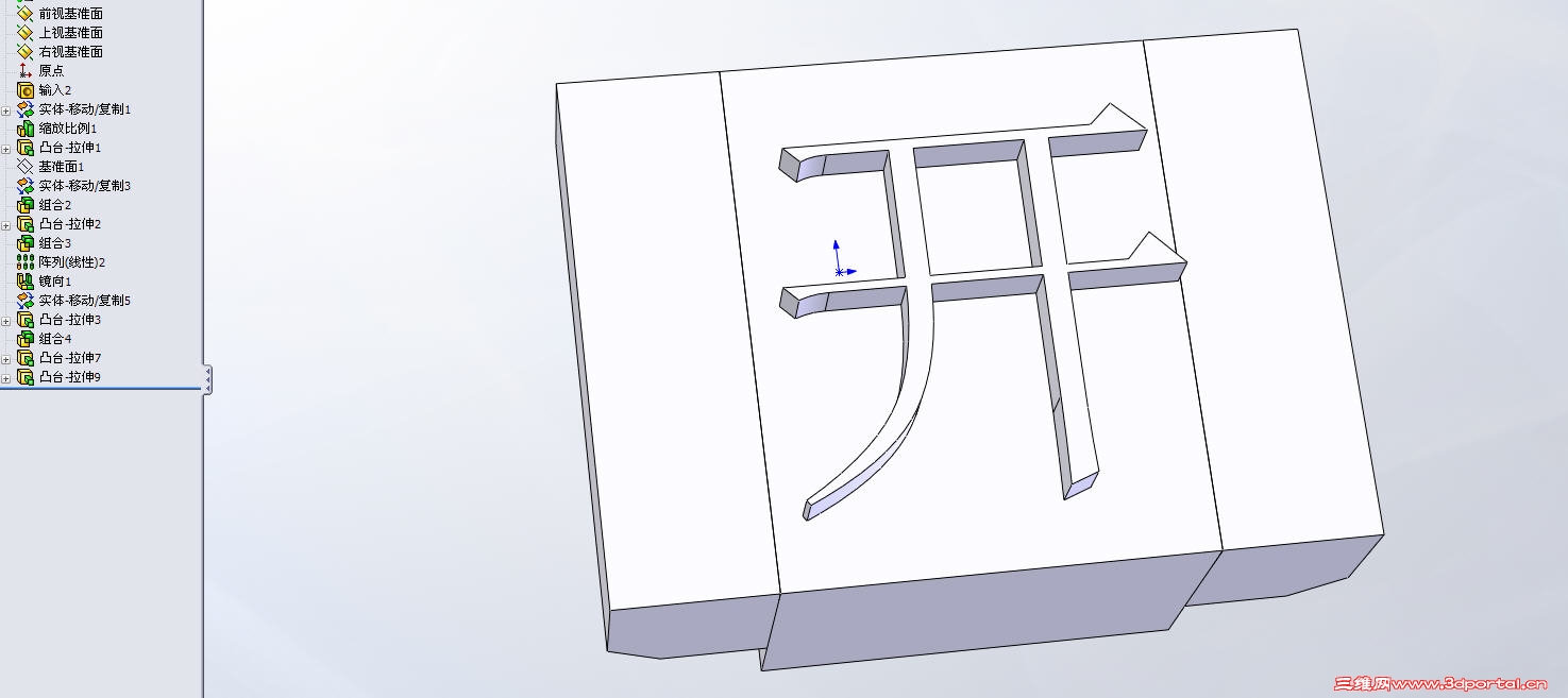

发表于 2012-6-14 08:26:13 | 显示全部楼层 来自: 中国广东东莞
2# kx58kx58 % ?# `3 P- \) Q4 J
0 }- v) `' ]7 e4 y' F snap229.jpg # G* @& a2 M* ^4 H" u/ d
没什么特别

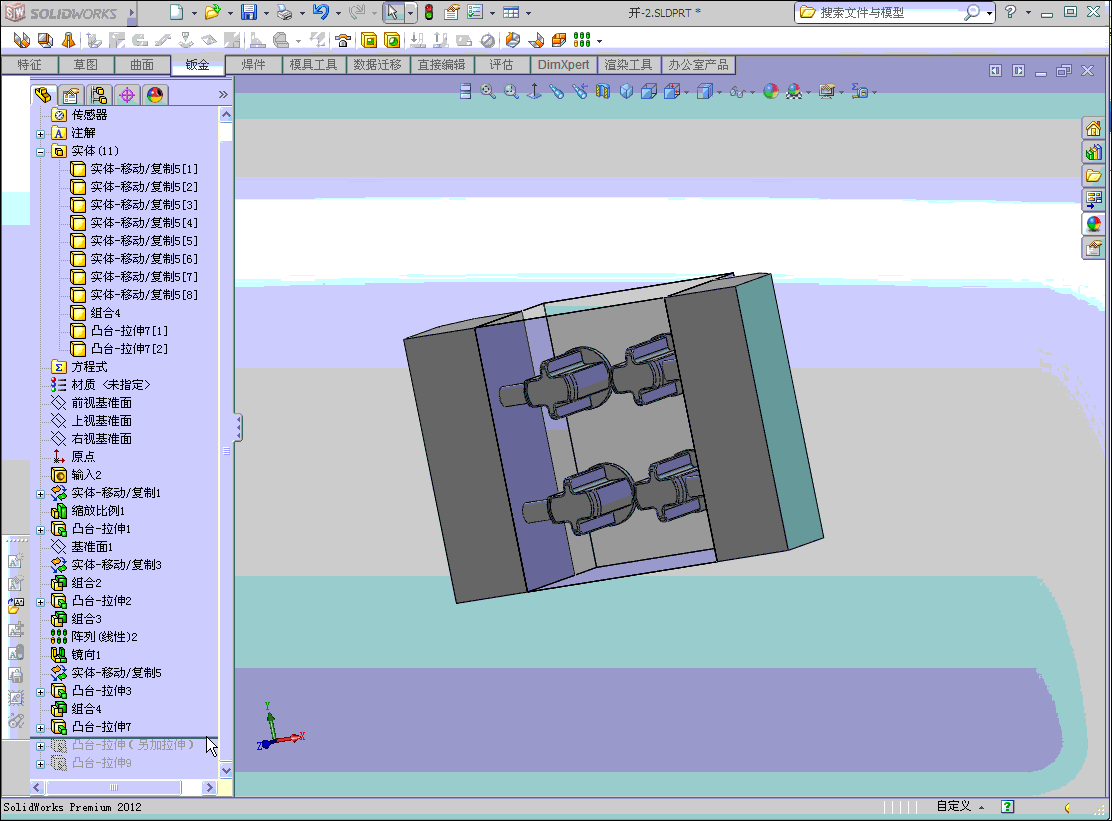

今天做了个分模,在中间的实体上做了个拉伸特征,两边的竟然分开了……5 y2 t. {( w/ M5 m% a
2055371
9 f& C. R, r9 N9 n0 j% \谁能解释?
" {  O" ^  T) V6 O$ _+ O& P1 t2055372
3 m$ J' p# P+ l4 ]二楼发源文件7 q6 ]* I; N( n5 s
kx58kx58 发表于 2012-6-14 00:39 http://www.3dportal.cn/discuz/images/common/back.gif
$ X% ]- R2 h3 [$ {% ISW2012大BUG(大注意)什么?" Z( j7 e/ P5 h( R8 Y8 Z) M
你做的拉伸特征,两边会分开了,解召一下,2 W5 z3 f! F: @1 I
我加的拉伸特征,两边分不开呢.........

, P- Y2 X- Q5 H2 p$ q' Q! L樓主的檔案我也開啟過,確實有這樣的狀況,) t4 @- ~1 N( \* Y0 r
不過我將舊的特徵刪除,我自己重新建立的話.......
4 }8 q5 ]; D  ^4 D- S0 g0 u卻甚麼事也沒有......
 楼主| 发表于 2012-6-15 01:12:39 | 显示全部楼层 来自: 中国山东潍坊
是真正的bug,我做的我能不知道?高手们先破吧,100楼给真相。

3 e: D. |* q0 r/ y/ E3 S" n/ Z  |发的这个文件只是我原来文件的前半部分,我已经删掉了很多特征,问题不是出在最后一步,(更不是出在倒数第二步),但只要保留倒数第二步的特征,你把最后的特征无论改成什么,只要不去合并结果,这分开的现象就依附在你新建的特征里。

4 w# P% l' X( u* h& z7 W8 L7 p把最后第二个特征压缩了再解开,把移动复制5压缩了再解开,你看看会出什么结果?
7 d( b! I' Q" h  v7 K, m你在什么地方动了手脚可以招了吧?

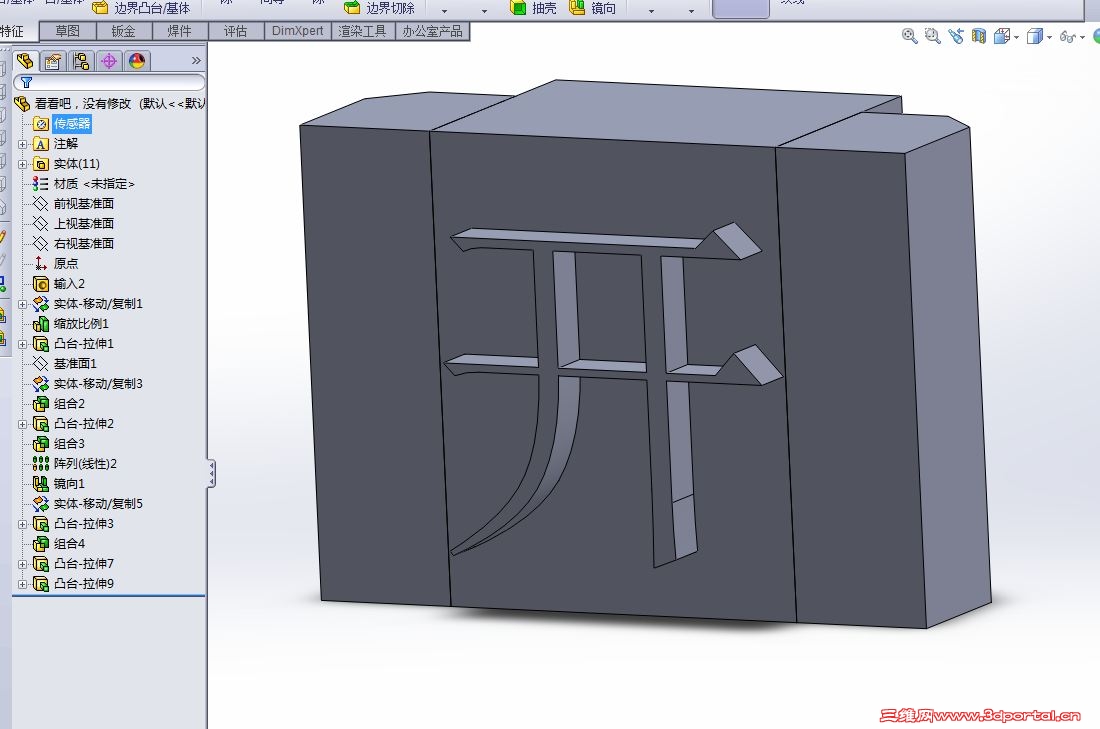

本帖最后由 hongwei_1987jp 于 2012-6-15 12:44 编辑 2 n. h( r  |" S
6 x* b& @+ s/ t7 `
20# kx58kx58
+ I, E' m1 R  ]0 P) U: X4 {2 a* @0 [+ C( F$ P1 V- s$ Z/ F
楼主的文件,没有修改特征。稍微点了几下 不是什么软件问题吧
8 @4 s& S: }) R$ t) L- }4 j# `6 V4 P
捕获.JPG ( Z, \7 {, \# m9 a& Y' N$ E! q" K
7 S0 X; {, ?( l6 ?
+ t. I% }+ k0 j0 f8 P
! p. w6 X6 H! X3 l8 O附上楼主的文件,核实看看 看看吧,没有修改.rar (2.24 MB, 下载次数: 3)

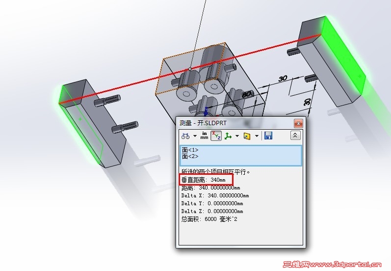

招供:bug不在这些特征里,是后边的一个步骤激活了bug,我把这个步骤删除后,bug带来的信息写进了文件,错误的源头是bug,所以按正常的思路修正不了这奇怪的现象,其实,这个文件整个都没有错,我们看到的分开,只是软件显示的一个bug,实体的原来位置还在那儿,用n种方法可以证明实体位置没有移动。崇尚“眼见为实”的朋友碉堡了吧?
发表于 2012-6-15 12:59:54 | 显示全部楼层 来自: 中国浙江金华
本帖最后由 ffda 于 2012-6-15 13:02 编辑 2 o1 \/ G- h+ U9 v/ T. M( e( Q& |
招供:bug不在这些特征里,是后边的一个步骤激活了bug,我把这个步骤删除后,bug带来的信息写进了文件,错误的源头是bug,所以按正常的思路修正不了这奇怪的现象,其实,这个文件整个都没有错,我们看到的分开,只是 ...
' \- l3 H8 S0 X  Z4 K/ u& ~) kkx58kx58 发表于 2012-6-15 12:53 http://www.3dportal.cn/discuz/images/common/back.gif
. x; j1 |" R6 ?, p+ X$ V8 t* z7 E0 P5 X, |4 d/ R9 z% E2 U; N
其实不是显示问题,看下面两个图:) w" G2 \: W' i! S3 G/ U8 G3 m2 d
你是不是做过爆炸?
' s4 [" V: O, {* b2 J4 {# P 222.jpg
