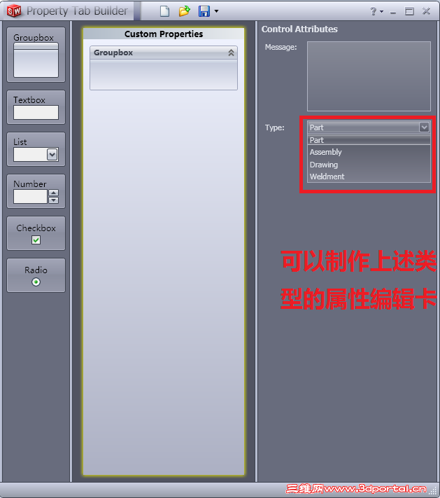

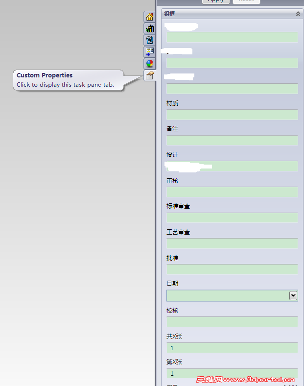

发表于 2012-6-14 09:02:03 | 显示全部楼层 来自: 中国辽宁盘锦
9 w* O0 ~+ S; `. G3 U2 p/ Q0 u& c: m9 \# g& |- e, I: U8 r4 E
见下图,具体使用见帮助,很简单

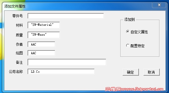

发表于 2013-6-7 18:52:13 | 显示全部楼层 来自: 中国湖北咸宁
今天没事就把这个宏弄了下,经测试,已经可以在SW2010  、SW2012上正常运行了  Q$ D- X) b: M; S4 m
添加属性-10.zip
17.76 KB, 下载次数: 48

发表于 2013-6-18 12:14:30 | 显示全部楼层 来自: 中国江苏常州
施瓦辛格 发表于 2013-6-7 20:43 static/image/common/back.gif7 q9 r* i" R1 `; n
这个点应用就可以了吗?
6 k, E# P+ J; \
下载下来之后,到SW里运行宏,然后运行下载下来的宏文件就OK了
