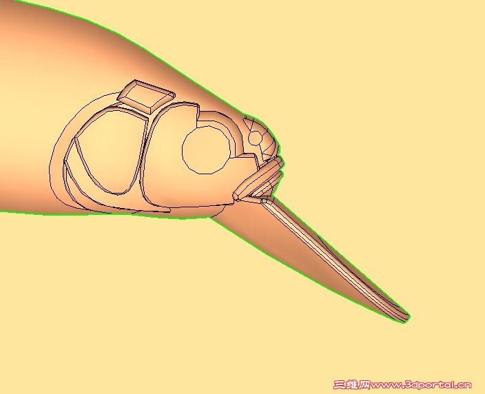

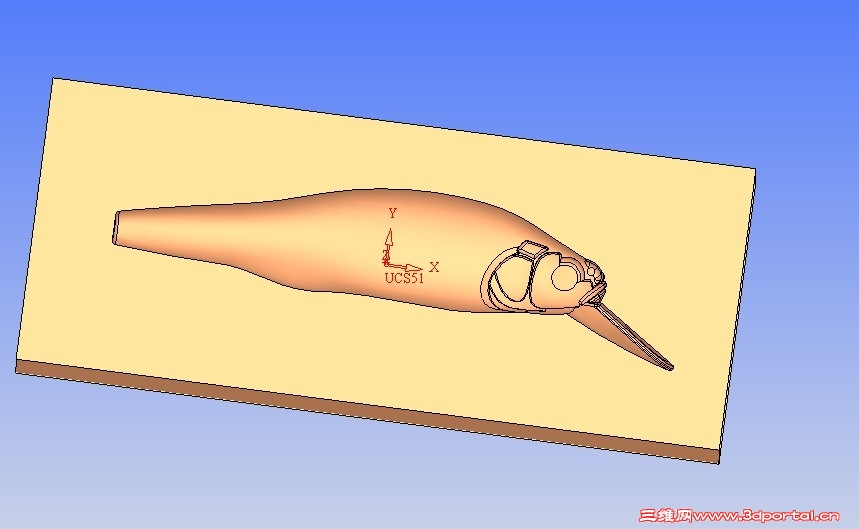

* h; M- ^6 V( @0 D3 Q
做一个工装,不是模具,鱼头部分R角太小,可以局部放大鱼头部分的间隙,只要工件装在里面不干涉就可以了,要怎么做呢?7 D; j; \, q5 c  R( _
哪位大哥可以做出来看一下阿,唉!

发表于 2012-6-12 22:55:14 | 显示全部楼层 来自: 中国江苏苏州
这个东西是夹具一类的东西!没什么要求的!是产品二次加工用来装夹的!编程的时候只需要在鱼头的位置加一把刀!参数可以用电极平动里面放!加工好后,放鱼产品!已能放进!拿出方便为基准就可以了!有点台阶也没什么大问题的!

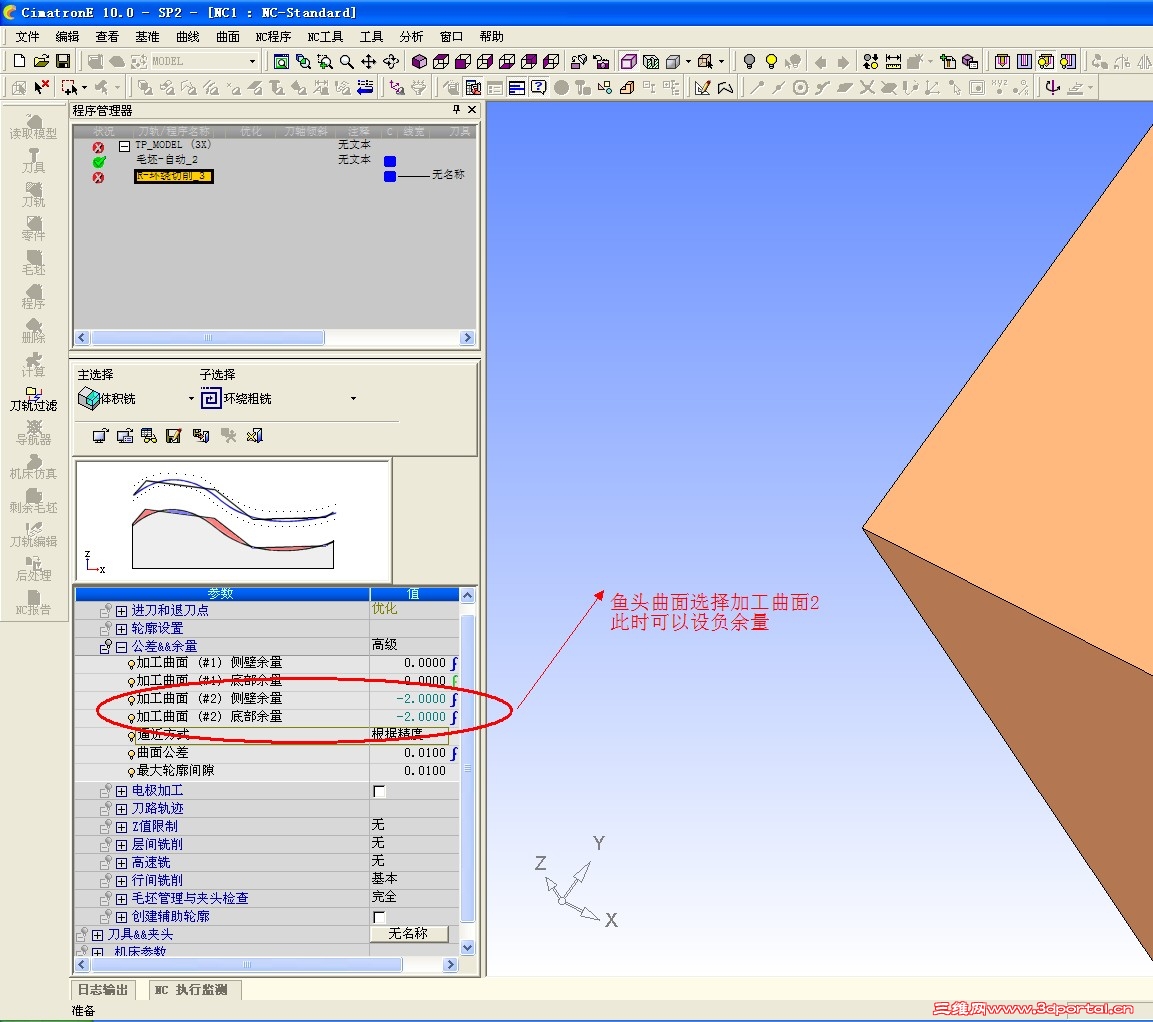

发表于 2012-6-13 15:57:37 | 显示全部楼层 来自: 中国浙江绍兴
利用多个曲面加工组的方法9 S# y  `' Z" Y, n0 P" d. q
密密麻麻 + 5 参与应助!
