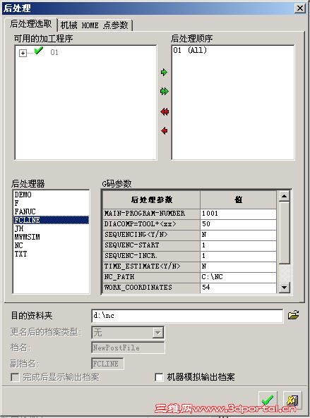

. ?  [0 l0 x+ q+ K4 acimatron e7.1 后处理改文件名地方不可用,附件是后处理文件,这是FANUC Series  21-M的后处理,请高手帮忙改一下:/ M( n) S9 j( P, K

 楼主| 发表于 2012-6-11 18:10:07 | 显示全部楼层 来自: 中国广东深圳
本帖最后由 wendellzq 于 2012-6-11 18:15 编辑 6 D* E& m! E. ?/ ~) \/ P$ ~% v
4 K- ~! S6 B$ l% G) J换了电脑主板和显卡后就变成不可改了,在另外一台电脑上装cimatron e7.1后处理也是同样的问题。
发表于 2012-6-11 18:30:05 | 显示全部楼层 来自: 中国江苏盐城
帮你改了一下,看看好用不

 楼主| 发表于 2012-6-12 12:48:39 | 显示全部楼层 来自: 中国广东深圳
4 g, N$ e0 x, g. Q9 I! Y
3 m/ R  H7 B3 P' O可以改文件名了,非常感谢!
