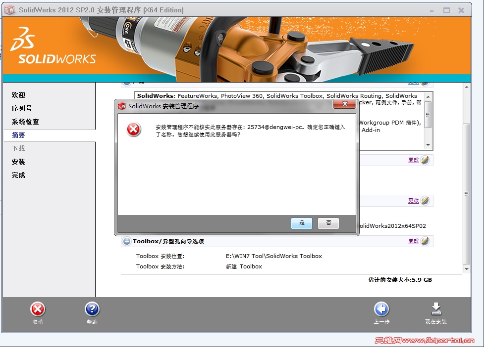

( ~& Z" B( P/ b3 _RT:前几天看见论坛上有SolidWorks 2012 x64 sp3.0 精简版于是就动了心想更新一下我的 x64 sp2.0。
3 L2 n' \6 n0 i2 x+ j不过,因为装sp2.0的时候还装了很多七七八八的  比如:SolidCAM(想学习一下,我们有一台数控走芯机带侧铣,还有雕刻机) ,SolidWorks eDrawings x32(可以直接生成3D的EXE文件跟方便),SolidWorks Workgroup PDM(想简化管理,不过悲剧的不会用)等等一些插件什么的还有一堆。
. F. J  o, C/ x3 P结果,在更新精简版的时候就出了这样一个对话框,我以前似乎没见过(时间长了忘记了)& \9 t5 ~6 N" V4 y
- g: d+ }, l6 h& o) I0 G8 c/ i; B: E, P

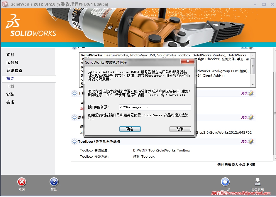

使用默认的地址,或者是我在网上搜索的地址,都出现下面这个对话框,没办法硬着头皮装。" @3 c+ G0 C2 T) Z( y1 o. f
222.jpg " _: W: p( ?* M
; p7 D! R8 S7 ]5 \+ O2 Z* L+ \  Y+ ?

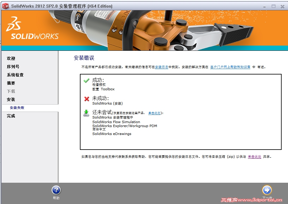

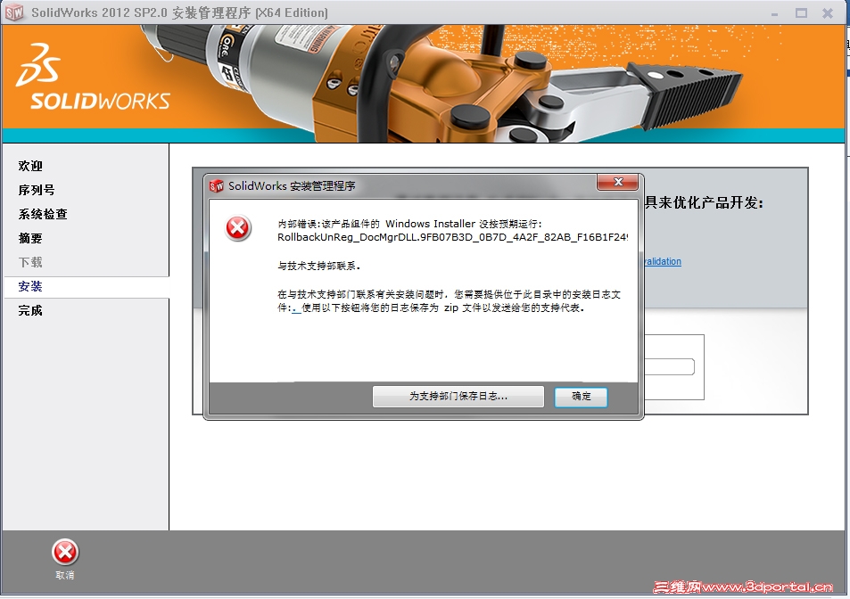

结果就是:" y' v! [  k& j1 v. g% x  c
* w( J. V) N" I  A
( F1 w+ X1 ^$ [$ E1 H确认后就是这样了: 444.jpg
1 _9 M8 s* r' p: J. {. B" L6 x* @  p/ z$ n
" Y4 e+ Q4 @  o, |3 j
4 O6 X$ ]6 @& P! L' o0 u" M7 F; x4 G
求个知道,指点一下这是因为装了什么才出现这个地址需要设置的,怎么能设置好,或则取消掉。9 w/ P5 t' \$ ]8 V+ g  y  b
电脑是公司电脑,我个人又是个计算机爱好者,所以装载了很多软件,重装是个大工程(我从来不用ghost,快是快但是系统总是有问题,我用原版不管是公司还是自己的个人电脑,6年重装次数不超过1次,还是因为XP升级WIN7),所以重装就不用建议了。
' Z3 x2 V9 |8 e" J, _感谢~) K2 j1 P2 h: b, o* W. p3 O
& |8 s6 ~7 W0 I& O! |PS:图片是我后来卸载了以后,用我原来的sp2.0安装包重装的时候截取的,不过装那个都是一样的,我还尝试了sp0.0,全部都是悲剧。

发表于 2012-6-8 14:55:52 | 显示全部楼层 来自: 中国上海
你这是安装的网络版?是不是装PDM的时候设置了服务器地址。你重装安装,选单机安装看。或者卸载了PDM再试一次。

 楼主| 发表于 2012-6-8 15:37:58 | 显示全部楼层 来自: 中国广东江门
找到原因了~) P& H1 k+ B; y
NC@jiang@nan  感谢~" T' D# u0 V( \3 |7 e* K
我仔细看了序列号 solidworks 是通过序列号判断 是否是 license 版本的,我换了个序列号就完全没问题了~
) V6 E. Q) f& v6 |8 H看来序列号不能瞎用啊~
