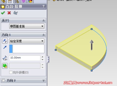

3 Z/ F) f9 M' j% m5 {: z举一个例子  7 ?; Q) _! s5 x5 o+ g, L
现在作一草图
; c2 L4 n0 ]& g7 E0 l/ w2 Z包含了一个圆弧命令
) G2 u8 m8 F, N9 a7 x$ }4 U6 X" Z- t然后将其拉伸形成一个凸台
2 ]5 o8 C1 o2 C+ l6 a/ O操作如下:
+ y( P. L8 {( c/ v1 b- q . m2 z0 @) f; {: u

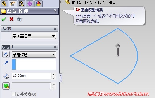

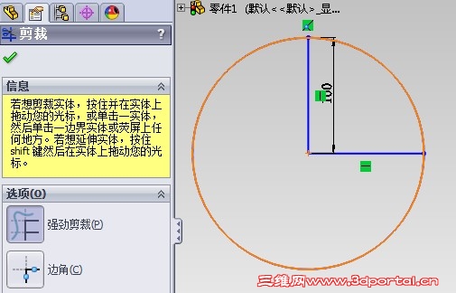

7 `1 h, ?/ m, H' h+ Z3 U此时出现问题!如果换种画法
- J8 i0 U4 O  [$ c* j9 [即整圆再裁剪  则没有问题  操作如下:
/ K4 r3 L# b+ t
: o5 ?: }% W2 ?( J6 O& f: C. v2 T 3.jpg $ j3 d& h; E3 d0 R# G
" N+ r8 X5 @0 U) B! e 4.jpg 8 V1 ^: Y8 i; ?+ l& f& C

4 w- x! x! U$ B7 D4 ~( \, q请问这是什么原因?
# _& C0 W2 [4 C; p4 l$ D7 c. x【圆弧命令】不能与直线段形成闭合草图么?- M6 s: H7 `  f: a4 |% i% m/ E

可以使用草图检查工具检查一下草图执行拉伸的合法性,估计是草图不封闭。

! R9 U( G' Q" i这个没问题,是你标注约束的先后问题,改换一下标注看看,不要先标线长,画完轮廓后,最后标注。! v3 v# A4 t% F2 \2 A

应该是草图直线端点和圆弧端点没有完全重合成一点

% }5 w$ }. f! Q: P2 @/ V同一段圆弧你约束了两个半径,那么有一点必是无法重合的!只要约束一个半径,再约束另两点重合,是不会有问题的。

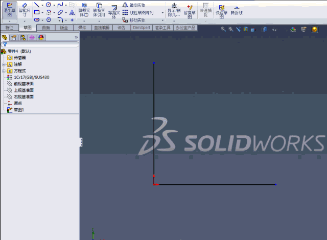

% M8 `) N7 L' x+ s, Y你试试先标半径后,再画圆弧,会是什么情况?

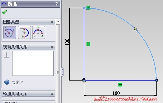

 楼主| 发表于 2012-6-7 10:07:34 | 显示全部楼层 来自: 中国四川德阳
谢谢楼上各位大神的解答!
8 B6 v5 z: K& R, k已经找到解决办法 问题的原因是草图存在缝隙
; \, V( O3 l1 ]7 `$ f1 使用【修复草图】工具& C0 k1 N* e/ i$ G: d
2 使用 hongwei_1987jp 所说的方法1 I. T8 B7 C% K5 ^! c* a0 l: h
3 y/ s8 D- C. D1 l8 b

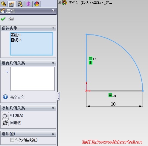

不过还存在一个疑问
; E6 H/ m, t8 q  p
4 F0 g9 ~! q  b9 s/ y! f7 e8 [ 1.jpg
( W  B5 N+ F* `8 k, n/ K9 J* O* h
+ q) P& E* e3 ?, ^如图所示  圆弧和直线间 没有【重合】这种约束?!
+ j4 I2 s: n1 X3 O7 Q" t. G1 w; y; U

应大师要求,试了一下,是这样的情况:
6 }( \* X/ E. \ 30.gif

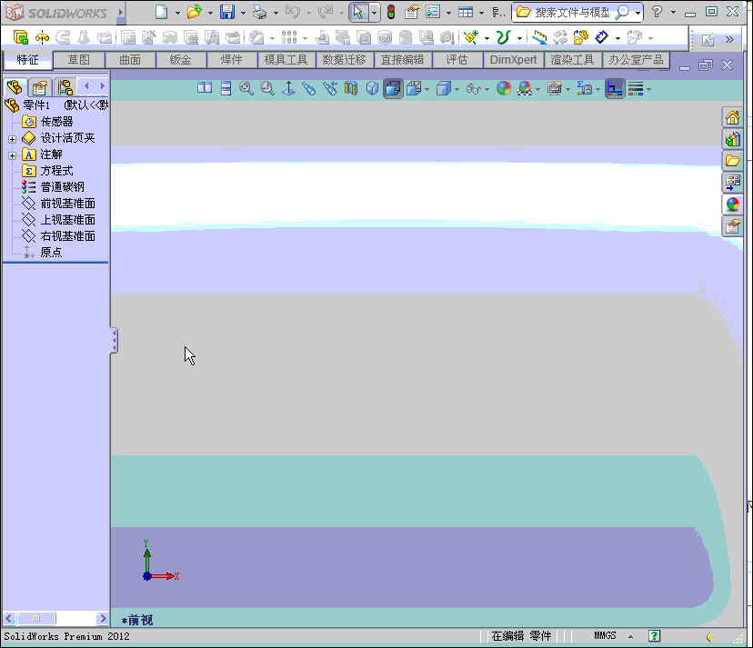

发表于 2012-6-7 11:11:34 | 显示全部楼层 来自: 日本
本帖最后由 hongwei_1987jp 于 2012-6-7 11:15 编辑 5 `0 b' Q, d7 w+ v9 E* ^. d4 C
% Q$ I3 G9 o, s0 i( Z, \( z
弧线终止点,不要半途停止,不用你那个合并约束,直接拖到Y轴线上面。这种情况下,就会出现楼主所说的问题
5 Y3 F% M9 F& T
1 ?7 {/ y6 p3 i) B; }但是,最后标注半径,就不会有问题
发表于 2012-6-7 11:13:43 | 显示全部楼层 来自: 中国浙江金华
本帖最后由 ffda 于 2012-6-7 11:15 编辑 2 V* ^' |' F% U, t
弧线终止点,不要半途停止,直接拖到Y轴线上面。
% ?" t$ _2 _  v7 f3 ]- E& whongwei_1987jp 发表于 2012-6-7 11:11 http://www.3dportal.cn/discuz/images/common/back.gif
$ {  a( ]! b- D5 b. W
拖到Y轴线上两点也不可能一次重合的,所以说会出现楼主所说的问题,加一次重合约束即可解决,或是拖一下竖线的上端点也行。
发表于 2012-6-7 11:17:06 | 显示全部楼层 来自: 中国浙江金华
2 ^& _1 _) K" ]* H
7 L9 B; p0 I1 ]; s但是,最后标注半径,就不会有问题$ f" \8 @3 b3 H7 w/ j9 v% Q
! @. I: M+ V' J3 B, e& ^* q9 c) t
最后标半径,是不还要先加一个两线相等的约束?否则两线不等长,有一个点也不可能重合。
发表于 2012-6-7 11:21:28 | 显示全部楼层 来自: 日本
拖到Y轴线上两点也不可能一次重合的,所以说会出现楼主所说的问题,加一次重合约束即可解决,或是拖一下竖线的上端点也行。' \, [) Z7 E) N: c- K, q/ J
ffda 发表于 2012-6-7 11:13 http://www.3dportal.cn/discuz/images/common/back.gif
. n+ g. _( E0 k% x
' p; [0 A" X) z# H你说的没错,主要是楼主只约束了X/Y的半径,没有去约束圆弧,所以导致不能拉伸,不过可以选择轮廓,一样可以拉伸。
7 c. F5 l. ?+ o0 |- x% ]
$ z) F) P: I- h. S我说的最后标注,是一次性约束圆弧半径,不存在没有约束的问题。所以没有问题。
发表于 2012-6-7 11:23:11 | 显示全部楼层 来自: 日本
11# ffda / Y' q' k* F+ R. I; T8 g
% B! u: x' d/ O4 `3 M$ a是的,加上了相等的约束
