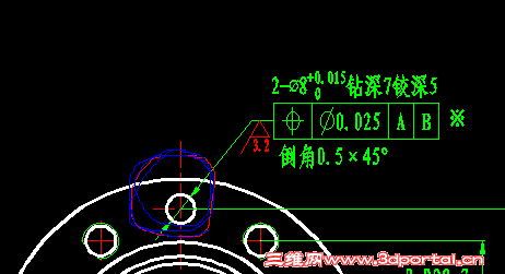

[已解决] 在solidworks中,如何标注这样形位公差,
发表于 2012-6-5 22:00:38 | 显示全部楼层 |阅读模式 来自: 中国江苏盐城
QQ截图20120605215135.png 我是新手,请大家帮帮忙6 `9 w9 ]0 h" z+ J2 e

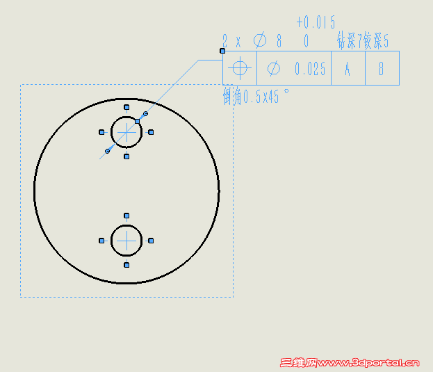

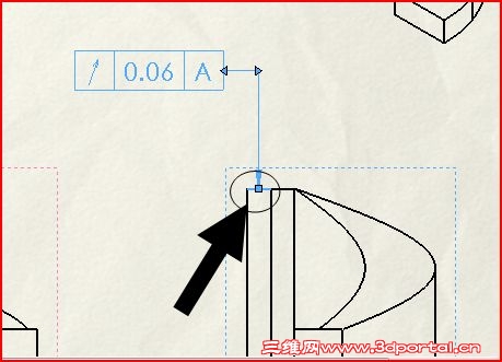

发表于 2012-6-5 22:51:37 | 显示全部楼层 来自: 中国台湾
6 \3 S" B$ ]( m, v
  z. U+ k  q' A  q+ @) |在solidworks中,如何标注这样形位公差
$ I) U; H$ M% L5 o  W& W滑鼠移到圓圈內的四方型點位置,按下滑鼠左鍵及Ctrl鍵,拖曳到第二個位置( ?0 h% b" @, M9 D" y! |' w
6 R% L" |$ i( q% _3 e0 ?/ [ 擷取1.JPG

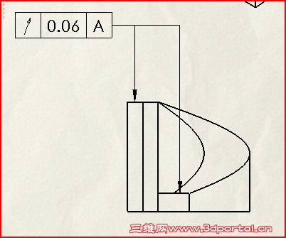

发表于 2012-6-6 01:01:23 | 显示全部楼层 来自: 中国上海
前一种注法可以通过按CTRL复制箭头完成。后一种在CAD里都难标出来,在SW里我是不知道怎么标注的
发表于 2012-6-6 08:37:57 | 显示全部楼层 来自: 中国辽宁盘锦
后一种上下的用文字说明吧,再来个关联定位?
发表于 2012-6-6 08:45:35 | 显示全部楼层 来自: 中国广东珠海
后面的两边都要有箭头的标注,单击一个尺寸,进入编辑状态,在“引线”下面,有“尺寸界线/引线显示”选项!
发表于 2012-6-6 08:46:52 | 显示全部楼层 来自: 中国浙江金华
在solidworks中,如何标注这样形位公差  `5 D& S4 S& z& _) M2 ^5 y
滑鼠移到圓圈內的四方型點位置,按下滑鼠左鍵及Ctrl鍵,拖曳到第二個位置& Q, @4 a" C9 L# \

发表于 2012-6-6 09:10:50 | 显示全部楼层 来自: 中国台湾
请教,如果想删除一个箭头,怎么删?谢谢~~  d; ]/ M: z- R! }9 h2 r9 }6 L
ffda 发表于 2012-6-6 08:46 http://www.3dportal.cn/discuz/images/common/back.gif
6 N3 i' t# M( [5 t) I) L: m
同上圖,滑鼠移到圓圈內的四方型點位置按滑鼠左鍵→再按鍵盤delete

发表于 2012-6-7 08:07:30 | 显示全部楼层 来自: 中国浙江金华
同上圖,滑鼠移到圓圈內的四方型點位置按滑鼠左鍵→再按鍵盤delete7 Q; J/ N' `0 c. [- j
hero522 发表于 2012-6-6 09:10 http://www.3dportal.cn/discuz/images/common/back.gif
8 b. [9 E+ ~8 V4 G9 `* G
多谢多谢~~三人行必有吾师焉!
发表于 2012-6-7 08:47:00 | 显示全部楼层 来自: 中国上海
$ u, T0 Y) R! {hero522 发表于 2012-6-6 09:10 http://www.3dportal.cn/discuz/images/common/back.gif
这样问,我觉得就有问题了,如果说你是只要标注一处,那你前期就不要复制形位公差的箭头,而是把本来的那个箭头移动到你要标注的位置就行了;如果说确实是后期感觉多拉了个箭头,你又怎么能确实一定是第一个箭头是多余的呢

发表于 2012-11-28 13:48:23 | 显示全部楼层 来自: 中国辽宁沈阳
第二个问题,有没有解决的?
发表于 2012-11-28 13:50:04 | 显示全部楼层 来自: 中国辽宁沈阳
分层的形式我解决了,卡在直径8的公差上了。有解决的,还望不吝赐教哦!
发表于 2013-10-21 10:11:09 | 显示全部楼层 来自: 中国湖北鄂州
: K3 |4 k) d& F; Q! k7 d  E
6 k) H! f7 k( N第二个问题是这样解决的。看图+ U# q2 t" y" m
QQ截图20131021101209.png " u1 W! p/ t% J( y9 K( J6 l1 E- m
这个 使用文档第二箭头 要看你文档设置的时候情况。9 n2 A1 H1 R! B1 E- _) H  ]
/ t1 s: B% ]9 E- x. Q
我建议大家先做好一个模板,然后以后绘图就使用这个模板,这样会事半功倍。

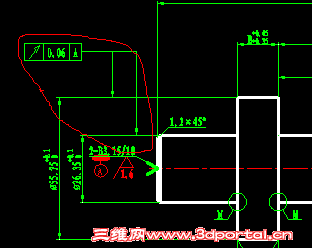

发表于 2013-10-21 16:44:44 | 显示全部楼层 来自: 中国山东淄博
第二个问题是这样吗?
, ]" E: z% v" K
1 }3 q( o- u& r/ `2 L) B 捕获.PNG 4 Q& m! Z0 h/ U) `% o
5 u+ ~  t& }) F0 u9 B5 Y/ M
tmp.rar (110.81 KB, 下载次数: 57)
阿帕奇 + 3
