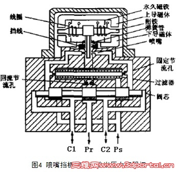

3 喷嘴挡板双增益压力伺服阀(反馈喷嘴式)
9 A$ N# {; s2 @% F( O3 w8 V
* Q6 K+ v, y, Q# j图4 喷嘴挡板双增益输出压力伺服阀
$ M+ a2 z6 m0 K% L7 d. c3 `) X& ^
图 4 所示为喷嘴挡板式双增益压力伺服阀结构原理图。该阀具有一个供油口 Ps ,回油口 Pr ,负载口 C1 、 C2 。无电流输入时,挡板位于中位,负载口 C1 、 C2 无压力输出。挡板移动,两个喷嘴控制腔内形成压差,它与输入电流产生的电磁力矩成正比。该压差作用在阀芯的环形面积上,使阀芯移动,从而使一侧工作油口( C1 或 C2 )与供油口 Ps 相通,另一侧工作油口(即 C2 或 C1 )与回油口 Pr 相通,在负载腔输出压力 P1 和 P2 , P1 和 P2 的压差 P12 作用在阀芯两端的小台阶面积上,形成反馈力。阀芯被逐渐移回到“零位”附近的某一位置。在该位置上,作用在阀芯上的反馈力和喷嘴挡板级输出压差产生的作用力相等。因此阀工作油口的压力差与两喷嘴的压力差成正比,即与输出电流成正比。

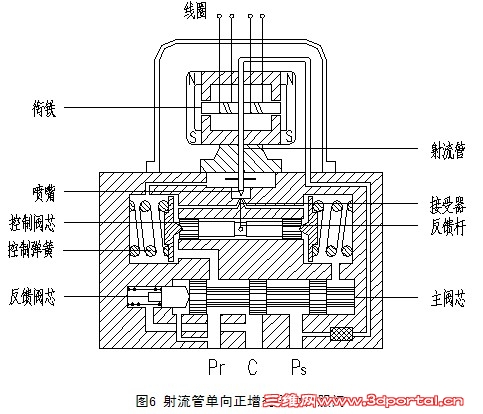

1 Q$ V2 R8 }7 @: p- n: V: ~5 射流管单向正增益压力伺服阀(阀芯综合力平衡式)
- U& q$ K0 k0 V
! Z& x2 X1 \, V0 B图6 射流管单向正增益压力伺服阀
5 w8 T2 o. ~# p# h4 P) `
    图 6 所示为射流管式单向正增益压力伺服阀结构原理图。该阀有一个供油口 Ps ,一个回油口 Pr ,一个负载口 C 。无电流输入时,负载口 C 与回油口 Pr 相通,进油口 Ps 关闭,负载腔 C 的压力等于回油压力。当有正控制电流输入时,射流管顺时针偏转,在接受器控制腔内形成压力,它与输入电流产生的电磁力矩成正比。该压力作用在阀芯右侧端面上,使阀芯移动,从而使工作油口 C 与供油口 Ps 相通,回油口 Pr 关闭,在负载腔 C 输出压力 Pc 。同时 Pc 作用到反馈阀芯上,形成反馈力。阀芯被逐渐移回到“零位”附近的某一位置。在该位置上,作用在阀芯上的反馈力和射流放大器输出压力产生的作用力相等。因此阀负载口 C 的输出压力与接受器产生的压力成正比,即与输出电流成正比。 4 u# y! ~# X# C5 R
阀内的控制弹簧、控制阀芯和反馈杆形成一个反馈机构,提高阀的线性度和压力自适应。从而提高阀的控制精度。 3 k: _, j# {8 b9 B0 Z* T, |
射流管压力伺服阀的主要性能指标见表 1 。 6 N" a0 p! `5 e
