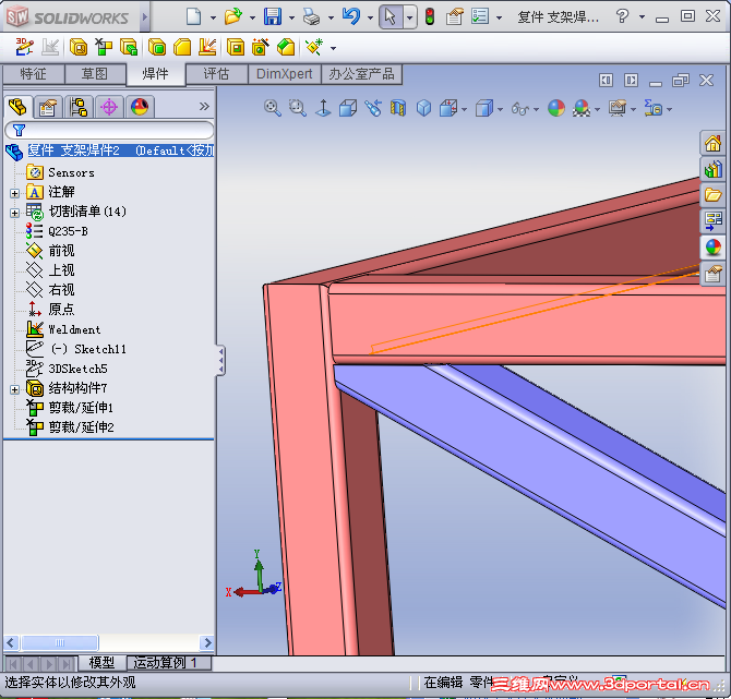

[求助] 焊件的结构构件 为啥生成出来的型钢转了一个角度?
发表于 2012-6-3 10:57:34 | 显示全部楼层 |阅读模式 来自: 中国上海

它自己就转了一个不规则的角度,非常奇怪。
( R$ n0 _' `2 u/ z  y- w2 `, t. r角度设置就是0 默认的没改过。% ]( N/ E: u% p; \' \
' g& b# q/ W5 S# I: U2 R' ^) v/ U
源文件见附件,就是那两根斜撑,角度不正常。

 楼主| 发表于 2012-6-4 08:13:58 | 显示全部楼层 来自: 中国上海
就是要楼上的效果啊,请问是怎么做到的呢?为啥我做出来就是不正呢?
发表于 2012-6-4 11:42:39 | 显示全部楼层 来自: 中国江苏南京
焊件件下面有选项,根据你的要求设置下
 楼主| 发表于 2012-6-4 17:40:03 | 显示全部楼层 来自: 中国上海
按理说角度为0.00度就行,但实际要调到28°才变正,奇怪的
发表于 2012-6-5 08:09:14 | 显示全部楼层 来自: 中国四川德阳
问题出在斜撑的骨架是用3D草图画的。
