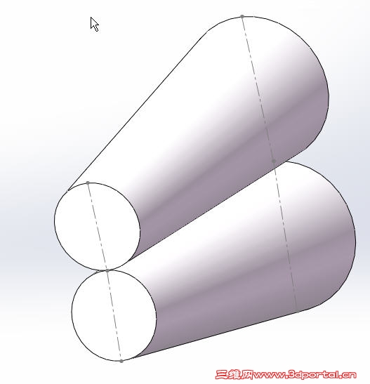

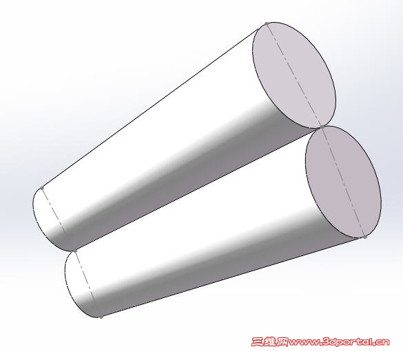

斜体 母线 相切 怎么 搞定

用两斜面角度配合.再用距离线约束配合........
 楼主| 发表于 2012-6-1 13:57:30 | 显示全部楼层 来自: 中国江苏南通
不是真正的相切  不过还是得谢谢
发表于 2012-6-1 14:28:58 | 显示全部楼层 来自: 中国河北廊坊
本帖最后由 gld123 于 2012-6-1 14:31 编辑 * r* L, P' d" l# @; k
: Y" `+ a) y: ?- q3 Q0 |

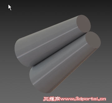

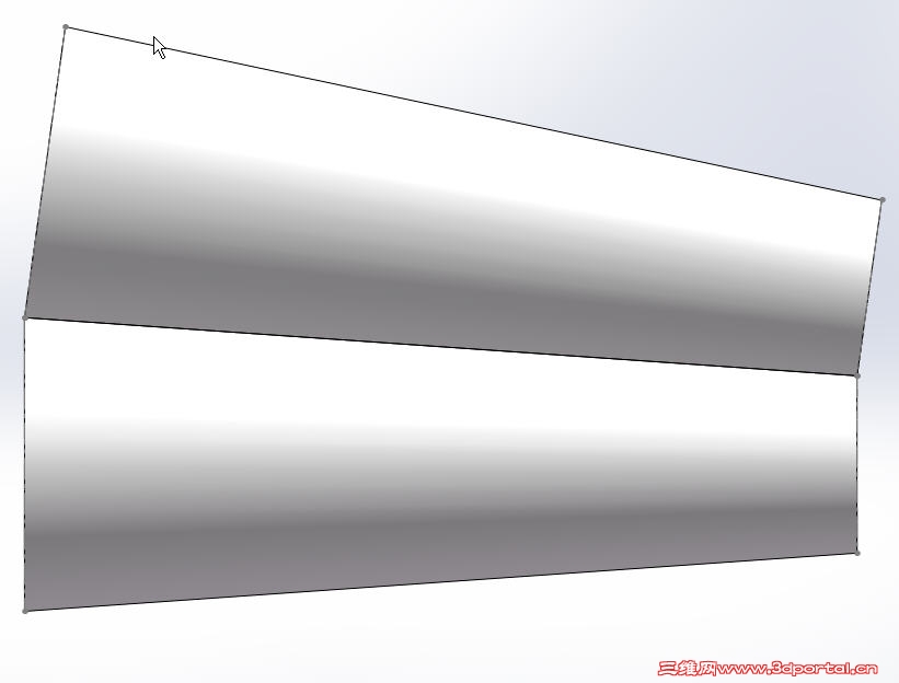

零件画好后,两端面画辅助线,点重合7 J! S4 d) K; q5 _

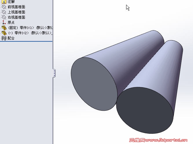

发表于 2012-6-1 15:10:14 | 显示全部楼层 来自: 中国河北廊坊

用辅助线是不个错的主意,学习了
发表于 2012-6-1 15:20:46 | 显示全部楼层 来自: 中国河北廊坊

这样约束锁定,不能动的,楼主要求相切......
发表于 2012-6-1 16:17:33 | 显示全部楼层 来自: 中国河北廊坊
本帖最后由 gld123 于 2012-6-1 16:20 编辑 + ~7 z9 `, ^, R- q5 F
/ ]$ B" X2 A4 D/ I; T0 u. r- ~8# fsjt
2 H; s1 M$ ]* M* w; W6 L# C: ^4 p这样约束难道不相切吗,肯定相切。搂主没说会动呀
 楼主| 发表于 2012-6-1 16:22:20 | 显示全部楼层 来自: 中国江苏南通
要是 仿真时  就要求能动

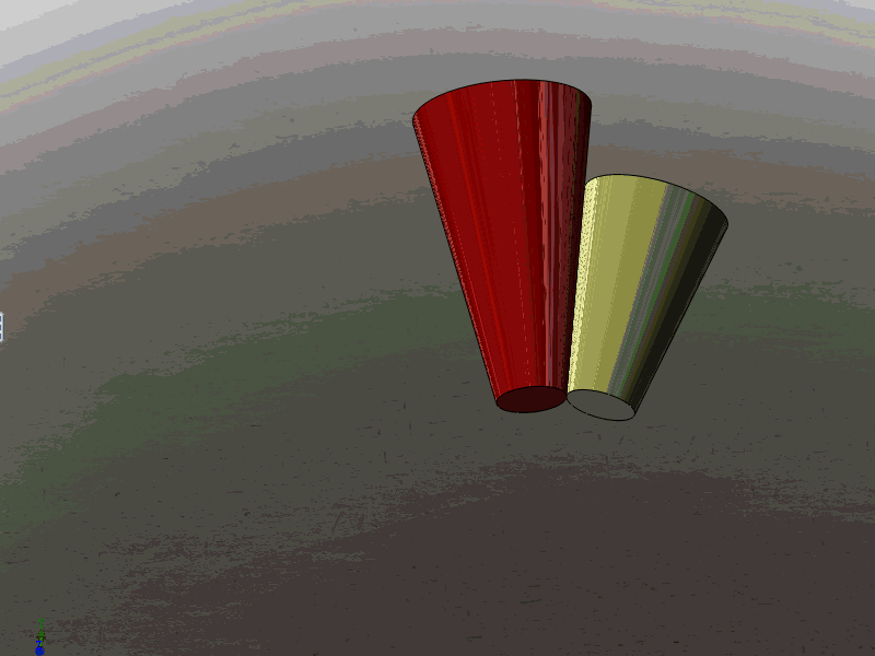

这个不难吧?/ w: k" P$ \3 G% ~' n
基准轴不可以?能做到吧,只是猜想,没有试。
发表于 2012-6-1 17:39:55 | 显示全部楼层 来自: 中国北京
投影母线在表面,用投影线重合。
发表于 2012-6-1 21:51:05 | 显示全部楼层 来自: 日本

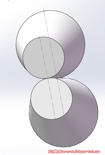

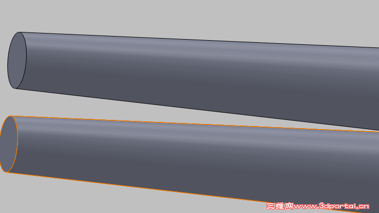

大概的弄了一个,不知如何?% l, a' _3 ^# s1 v
也可以转,没有去弄 9 Z: |; {+ b3 _: y2 p1 @
1 W  e% ]) M& N; R. h% U8 q
: n* D) R1 B% z/ Y5 f0 Z, N+ k2 Q 无标题.gif
发表于 2012-6-4 12:57:13 | 显示全部楼层 来自: 中国河北廊坊
可以转动喔' w  M- L, ^2 B
- B0 A# D* ^0 G3 J$ H Snap1.jpg 新建文件夹.rar (82.51 KB, 下载次数: 7)
 楼主| 发表于 2012-6-5 16:54:40 | 显示全部楼层 来自: 中国江苏南通
2012版本的看不了
