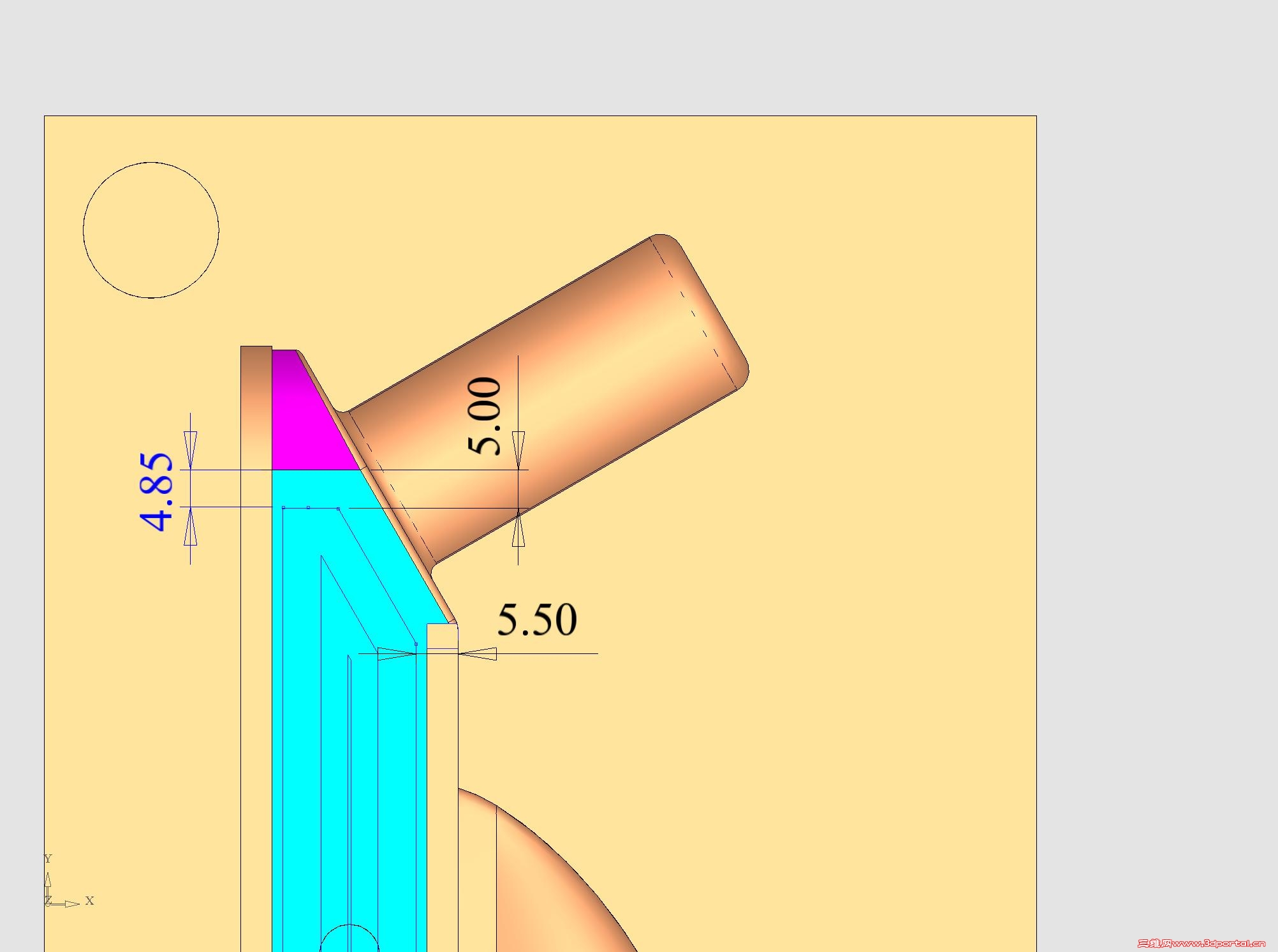

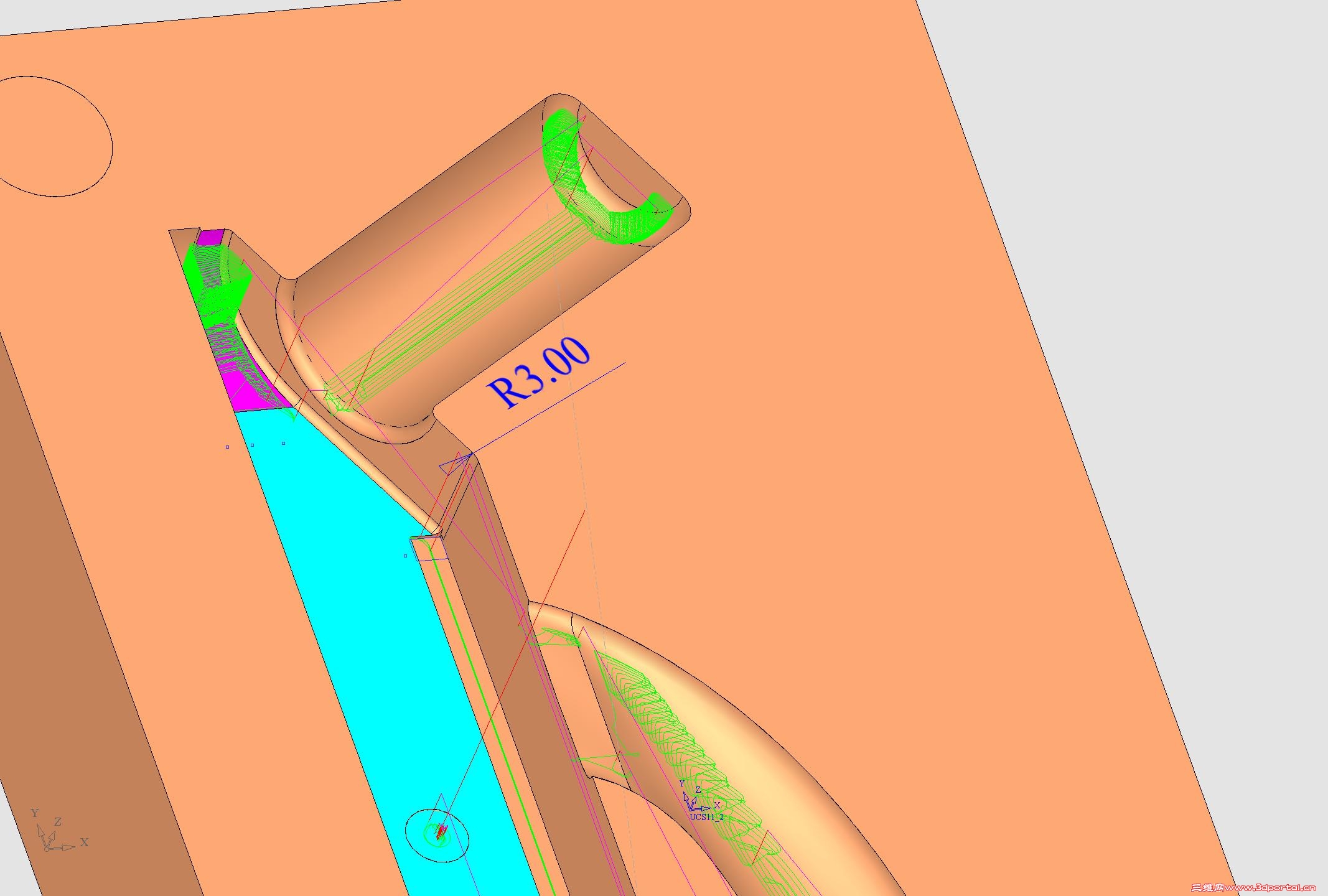

1.如图所示的轨迹是10毫米的刀开粗后用4毫米刀二粗的轨迹,但是R3的转角处没有轨迹生成,直接在下方生成其他轨迹。无论用高精度毛坯还是中精度,效果不甚理想。
; g# R. x+ D3 `$ S2.加工底部的兰色水平面,用了三种方法,第一种是开粗里的水平精洗,侧面余量设0.5,生成的轨迹如图所示。测量发现与粉红色曲面最近的节点长度为5毫米,与左右两面直壁的距离为5.5毫米。9 A" H! J: T  b+ U
然后用传统层加工里的水平区域,和精洗水平区域的方法,侧壁余量均设为0.5,测得与粉色曲面最短距离均是4.85。请问这三个方法特别是后两种方法会对粉色曲面过切吗?

) N6 a& n% \; Z问题 1 :优化了小区域不生成刀路,减少加工时间,并无安全顾虑!6 l( S( x+ {* l5 w+ j' `; k/ g
问题 2 :3种刀路都不过切,建议使用标准仿真模拟查看!
