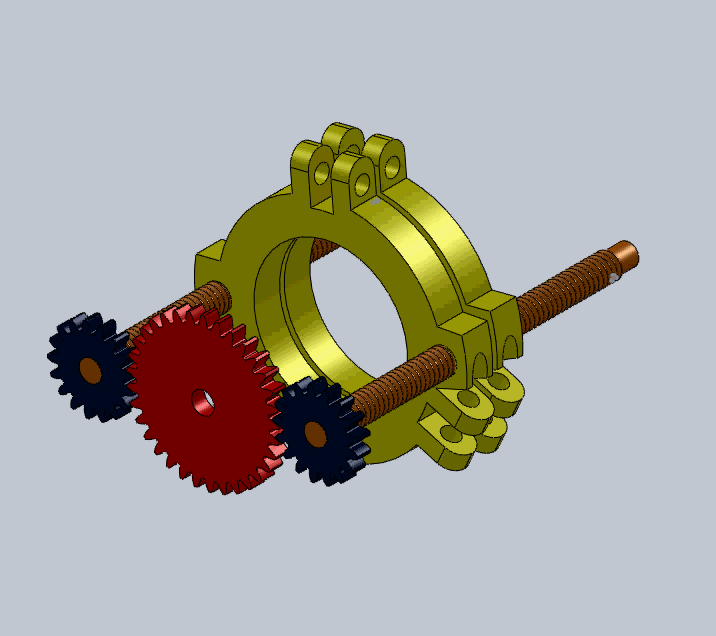

发表于 2012-5-29 19:33:32 | 显示全部楼层 |阅读模式 来自: 中国上海
http://www.swbbss.com/data/attachment/forum/201205/29/0954517ndddzeyxyetuddl.jpg
7 I+ U8 {- Y; `9 w" Z  s
- c6 a/ v. |" `7 ?! ^8 W0 {4 a5 ?
如图,现在左面的第一个螺螺母已经装配好,转动齿轮螺母可以移动,但我按同样的步骤来装配第二个螺母,一旦选了把两根螺杆和其螺纹装配起来就会出现 过定义,求高手帮忙看下,多谢了啊!
4 f- w2 Y5 Z  y! m% U1 Q. G% y' i附件如下,一旦把里面的螺旋5、螺旋6解压,就会过定义。。 1.part1.rar (3.81 MB, 下载次数: 25)

发表于 2012-5-30 15:22:08 | 显示全部楼层 来自: 中国北京
螺母2与两螺杆配合时,只能是2个同心,用于定位,另1个螺旋,用于传动。否则就过定义了。
发表于 2012-5-30 16:40:03 | 显示全部楼层 来自: 中国广东珠海
本帖最后由 fsjt 于 2012-5-30 16:42 编辑 ) R( Q- N' p6 J! \4 W* @& x
2 ?* ?( ^! v- i; r9 v1 G0 ]三个螺纹配合,另一个同心配合# \. J- T# I# l
 楼主| 发表于 2012-5-30 16:42:24 | 显示全部楼层 来自: 中国上海
可是我实际上是两个螺母相对、相向运动,难道做不出这种效果么?
- V9 y* T( ]( U5 }5 L  }/ ?现在已经装配好的一个螺母运动的蛮好的。。

1 v, M! n2 l2 y9 E4 j啊,5l的能把附件传下吗。。
9 j# _2 w2 s7 }6 F! ~+ S) W为什么我这么也干过,可是右边那个螺母就不会听话的动,只会在很小的范围里面窜。。还有就是这么装配出来的,用simulation做仿真的话,结果会有问题么?

8 U- A  E; E& z( A7 G% b前螺纹配合是反转,后者是正转配合........

8l的你可以仔细看下,我螺杆画的是半根左旋,半根右旋的,螺母的左右螺纹也是反的~~

' {- k$ k5 i' v1 ?7 Z4 N2 msw2012- ]$ H: [6 i* r/ [0 g4 [% t# X
* C, v. U9 D' r7 E# S( Z- l
螺距,齿轮速率,未调好. h  Z: k0 q# O$ V( ^6 }5 U
# ]6 L" Z7 E5 [1 ^" X% g- K 双螺杆机构.part1.rar (2 MB, 下载次数: 24)

在装配时有时候合理利用零部件阵列、镜像方法或设置对称配合可以大大简化装配体中的配合关系。
7 O6 n4 I2 |8 d' B( Y楼主的建模(包括装配体和零部件)应当充分利用模型的三个基本基准面,以便于简化模型和建立装配关系。
