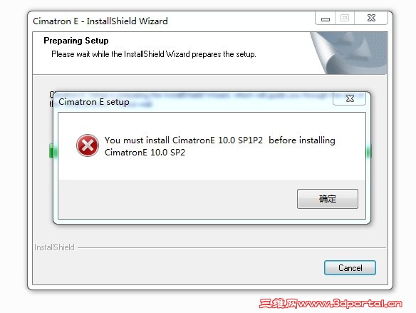

[讨论] E10出了多少补丁了从SP1开始吗?升级需要全部安装吗?
发表于 2012-5-24 15:43:52 | 显示全部楼层 |阅读模式 来自: 中国湖北襄阳
+ p& \, U" o: ~/ m$ f; q+ Y: H3 t) ~) A' x- t" B8 D- ^: F$ x5 P
E10出了多少补丁了从SP1开始?SP1 SP1P1 SP1P2 SP1P3 SP1P4 SP1P5  SP2都有吗?  还有别的没?

, c+ ?9 \- n8 a* \+ b( {$ n5 n0 k从SP1-SP1P2-SP2

发表于 2012-5-27 12:26:24 | 显示全部楼层 来自: 中国湖北武汉
7楼正解,补丁安装为SP1-SP1P2-SP2.
; `1 k5 c. T) ]0 F( k别的可以不用管.
! t6 j- B" p3 a: ?SP1包括了之前的P1 P2 P3 P4 P5 P6
9 D6 S$ o# {* j, ZSP1P2包括了SP1P1
( @" \& |- e7 a1 d/ b2 y: R9 kSP2包括了SP1P3 SP1P4 SP1P5

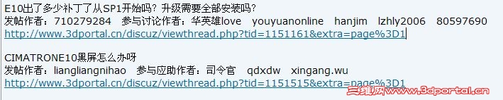

发表于 2012-5-29 09:54:59 | 显示全部楼层 来自: 中国浙江绍兴
发帖主题已经登记到资料汇总贴,感谢你们的分享与讨论
6 w3 ~3 a: D4 |0 E/ u0 a登记地址:http://www.3dportal.cn/discuz/viewthread.php?tid=1037377&page=1&extra=& T, D# s% e& Y& [; a; B/ g! [
