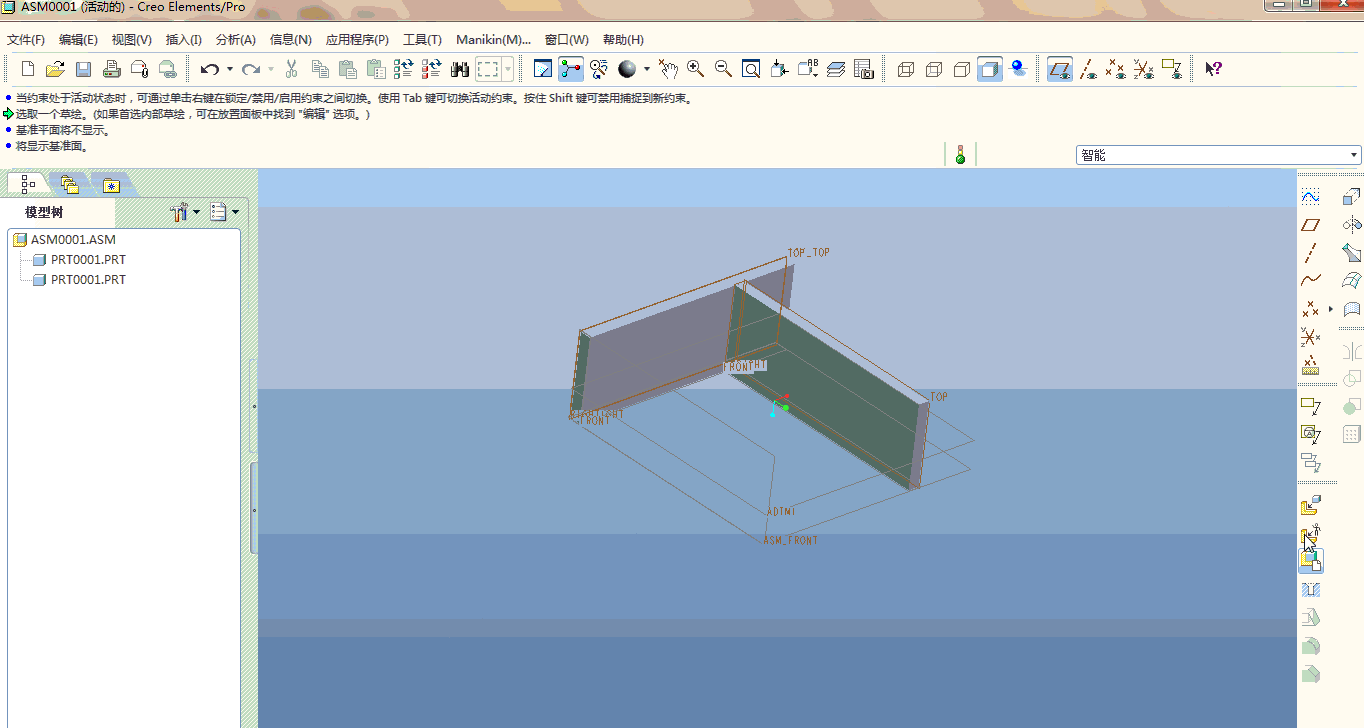

发表于 2012-5-24 13:59:54 | 显示全部楼层 来自: 中国江苏扬州
LZ说的是这个意思嘛:
; w& k: L, V* g
! b. x8 `- c/ C0 u6 Z 11111111.gif
kevin_pcac + 5 应助

 楼主| 发表于 2012-5-24 22:57:59 | 显示全部楼层 来自: 中国广东汕头
LZ说的是这个意思嘛:
+ }) ?; M# Q* H6 ?6 Z6 h$ ?
1 U% W% \0 V" u( s  A2046318
: ^: L2 q& c9 i- Q! J唐依依 发表于 2012-5-24 13:59 http://www.3dportal.cn/discuz/images/common/back.gif
( c+ R# y$ G; c5 y: o! `不是这个意思的!一些约束条件。比如:销钉,槽,轴..........................:.
 楼主| 发表于 2012-5-24 22:59:22 | 显示全部楼层 来自: 中国广东汕头

发表于 2012-5-25 21:06:51 | 显示全部楼层 来自: 中国广东东莞
: G/ _. S3 h, R+ L. Y0 a0 Z' C
2 ]/ `! r4 y+ b3 E脑细胞 发表于 2012-5-24 22:57 http://www.3dportal.cn/discuz/images/common/back.gif
1 Q" C. k* r& Q5 m8 z# p& m5 G2 D
楼主说的是另外的一个意思:是怎样把在装配模式下建的零件更改为仿真里面的约束。你没有说明白害的大家跟你一起绕了几天的弯!
0 e  Q8 f, _4 g% F3 T) ~选定你要重新定义连接的零件右击,在右键菜单中选择“编辑定义”,再将装配条件中不需要的对齐、配匹约束删掉即可。如果轴/孔的插入配合就要改为轴心线对齐约束,并在选项里改为销钉。至于槽则必须重新定义了。
8 i! `+ o( ^. W9 U/ _3 K总之不需要删除原零件而重新装配,只需要重新定义即可。

 楼主| 发表于 2012-5-27 19:17:54 | 显示全部楼层 来自: 中国广东肇庆

本帖最后由 tangcarlos3d 于 2012-5-29 12:49 编辑 & {8 M" z! e8 ]
5 E% o: g5 W5 q  o& U4 X3 R5 s
那就是你作图时直接在其它零件的面上作图,并选另外零件的边为参考面。这样你就不能编辑了。也就没有该菜单。正确的方法是先以其它零件为参考建三个基准面,然后在基准面上建特征,这样应该可以编辑:去掉一个不必要的约束条件。
