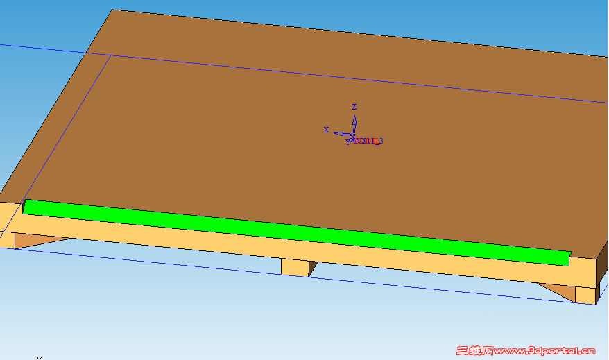

QQ截图20120520113214.JPG 如何用三轴铣床加工出绿色区域两头直角,是不是用曲面铣中的开放轮廓铣?使用D16平底刀,搞了一早上没搞出来。本人新手,软件E7.0
0 h8 L- r3 g5 t% m编程文件已上传。 880-800_NC.zip (928.02 KB, 下载次数: 68)

兄弟,本人才疏学浅。。至少我不会,如果你说的是颜色面两边与另一面垂直的那个地方要加工出直角,在你的前提条件下,至少我加工不出来,再怎么加工,也会有R角。

3軸機沒轉角度的話永遠是r角

做夹具倾斜加工就好了.

谢谢各位,看来三轴是无法加工了,这个工件只有四件做夹具划不来

不是有那种可以定斜度的吸盘吗,,,老方便了,,,我现在雕斜顶就是用那个老方便了,,
