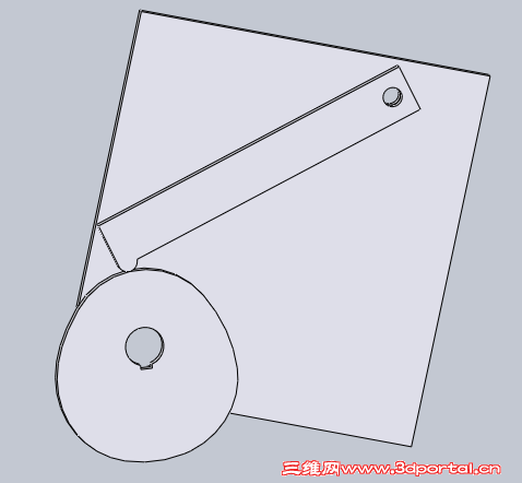

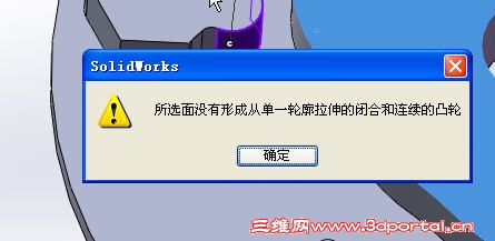

' R6 h; c% ]; n4 ?: d) x Snap1.jpg 如图当凸轮转动时怎样让上面的零件随着蓝色表面始终接触。

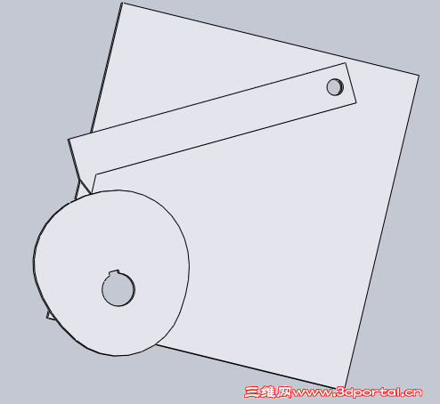

 楼主| 发表于 2012-5-17 11:44:37 | 显示全部楼层 来自: 中国河北廊坊
Snap2.jpg 再发一张图

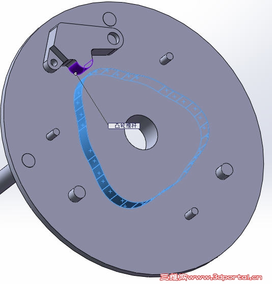

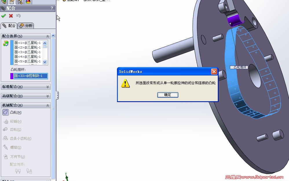

感谢以上各位,无论如何都不行,
+ s3 A* v. ^  [* e, o; b Snap1.jpg 2 u2 Q3 O) q& g) U
Snap2.jpg 2 f0 C+ z5 A6 N7 t  n4 _" a
第二张图曲面无论如何都不连贯

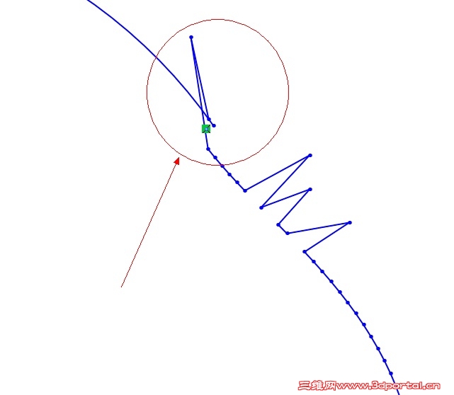

 楼主| 发表于 2012-5-17 14:14:42 | 显示全部楼层 来自: 中国河北廊坊
我把凸轮草图传给大家,看看问题出在哪里 零件7.rar (34.74 KB, 下载次数: 8)
发表于 2012-5-17 16:33:32 | 显示全部楼层 来自: 中国上海
要把凸轮曲线整体转换成拟合曲线,再来拉伸或切除做成凸轮面,这样的凸轮面才是一个连续的面。

发表于 2012-5-18 08:58:15 | 显示全部楼层 来自: 中国广东惠州
  Q+ W* c3 k  D; E! _+ K6 d5 Y. U' t) u: e- ]/ J
你的曲线不相连,有交叉位置多条!....
