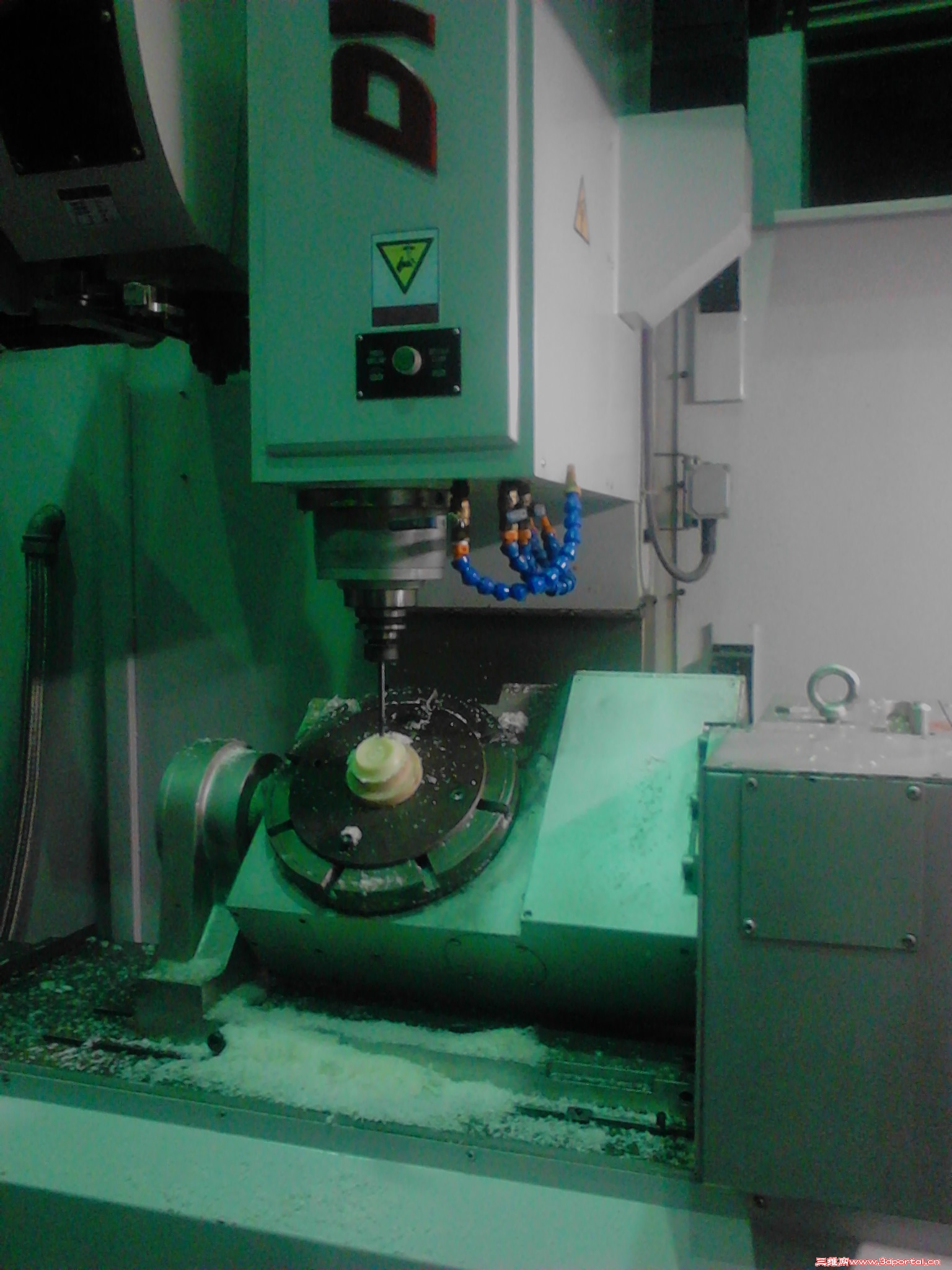

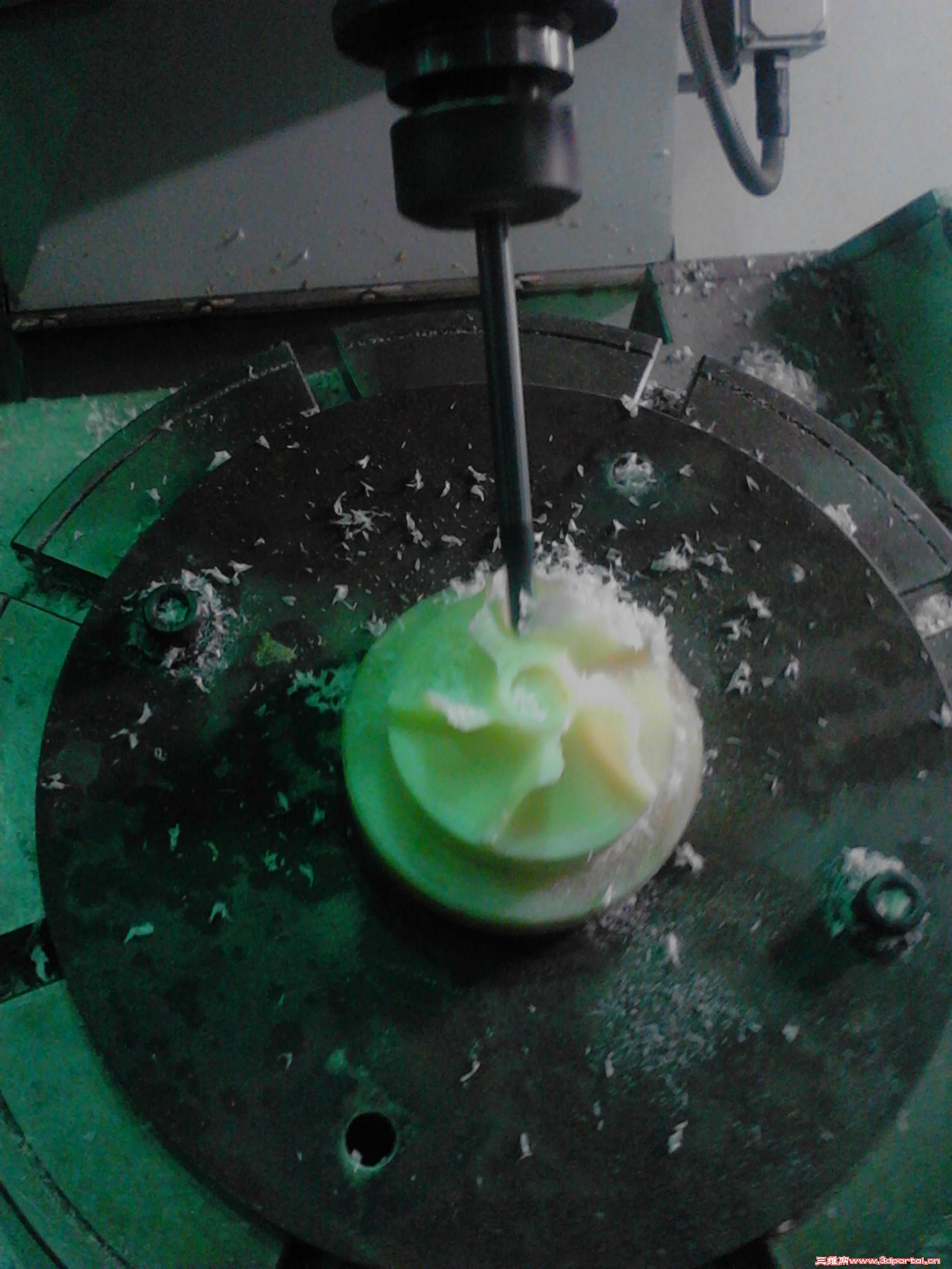

[原创] 航空叶轮,已上机
发表于 2012-5-17 08:49:14 | 显示全部楼层 |阅读模式 来自: 中国安徽安庆
本帖最后由 abpfnet 于 2012-5-17 10:14 编辑 7 ^) v; v5 T3 n! D$ `
! C! l& b" D8 ]0 c# S; Z2 V 叶轮开粗.jpg 叶轮精修.jpg 航空叶轮_NC.part3.rar (1.97 MB, 下载次数: 336)

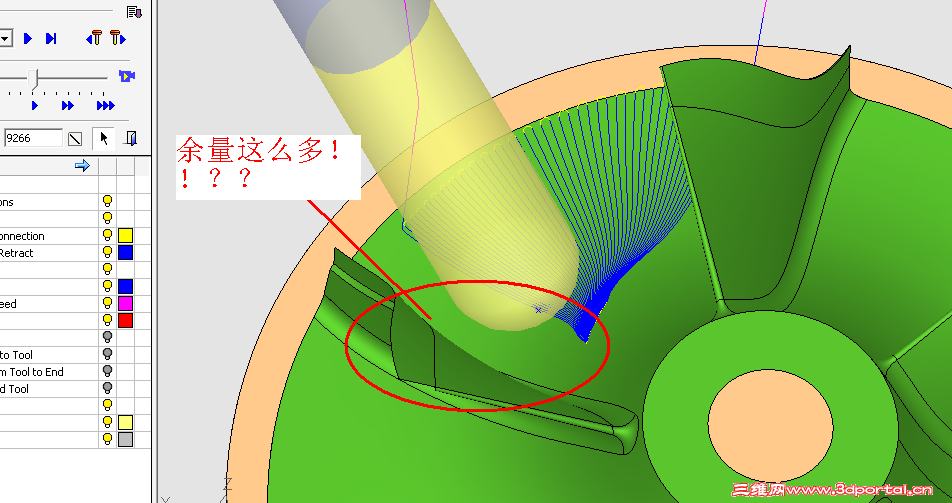

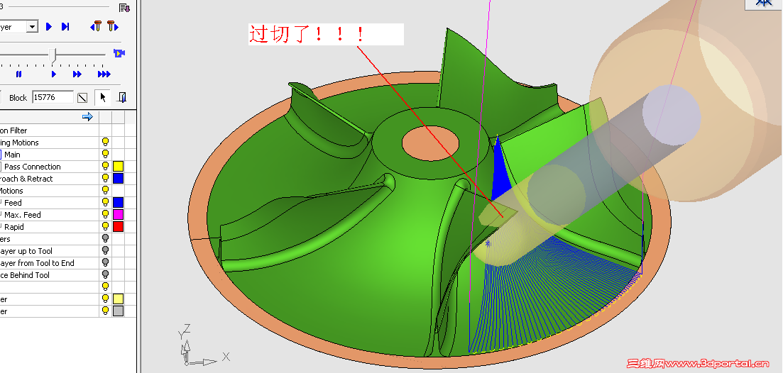

不知道有没有加工出成品,楼主的刀路有几处不明白的地方,请楼主指点!!!开粗过切了
发表于 2012-5-19 15:54:36 | 显示全部楼层 来自: 中国广东中山

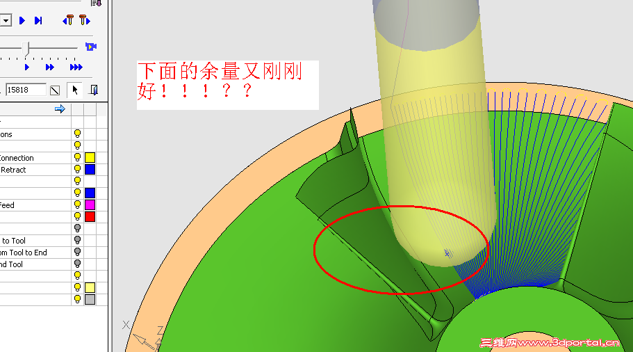

还是开粗,上面的余量那么多,下面余量少????
发表于 2012-5-19 15:55:21 | 显示全部楼层 来自: 中国广东中山

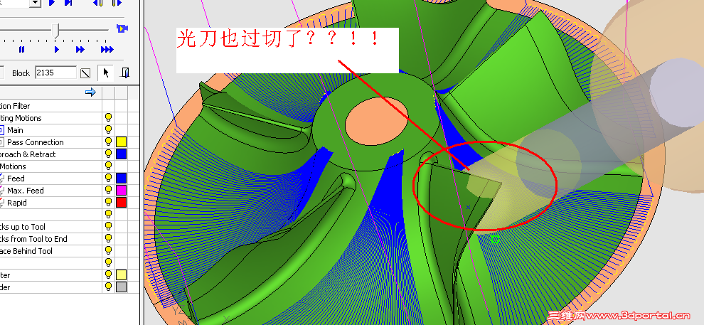

光刀也过切了????
发表于 2012-5-19 15:56:16 | 显示全部楼层 来自: 中国广东中山
我是初学者,请楼主不吝赐教!!!!

 楼主| 发表于 2012-5-23 13:21:22 | 显示全部楼层 来自: 中国安徽安庆
正解,我也是自己摸索着做的,确实过切了!
