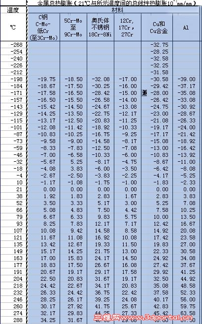

9 L7 L* N3 n4 r! g那位高手知道铝的热系数是多少?
发表于 2012-5-16 12:49:23 | 显示全部楼层 来自: 中国江西九江

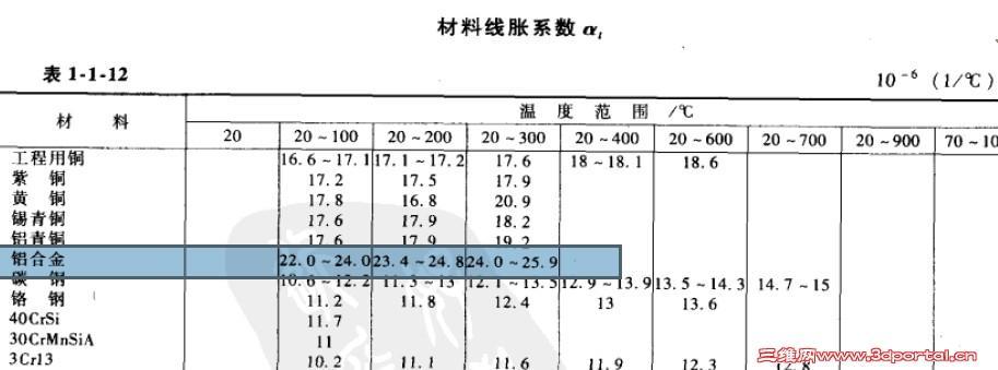

铝合金的热膨胀系数在1.881×10^-5℃-1~2.360×10^-5℃-1之间。
wwjxgz + 3 应助
发表于 2012-5-16 18:45:54 | 显示全部楼层 来自: 中国广东东莞
纯铝与合金铝的热膨胀系数不一样。要求精确的话要查阅各型号的具体热膨胀系数。
发表于 2012-5-16 20:48:59 | 显示全部楼层 来自: 中国湖南岳阳
那位高手知道铝的热系数是多少?2 y8 ~. P+ \0 _1 t) Q. c+ m
yhlhz 发表于 2012-5-16 12:39 http://www.3dportal.cn/discuz/images/common/back.gif
不同温度区间线膨胀系数略有差异。
nel1982 + 3 应助

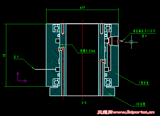

几种金属材料的详细线膨胀系数:

铝合金的膨胀系数大于合金钢的膨胀系数,当运行一段时间后,油温上升,油液粘度下降,间隙会增加,压力也会下降。' `3 h( I8 B1 h6 |9 J( B8 V
可以考虑:1。给油降温;2。外壳用铸铁或钢件,内镶薄层耐磨金属如锡青铜等。
