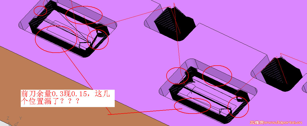

6 O% B: s) \# p; s% |今天装了P5,算出来的刀路怪怪的,有点后悔升级,怎样才能不重新安装软件方便快捷的返回P2呀?

刀路怪怪的,上个图片来让大家看看。

 楼主| 发表于 2012-5-16 22:25:08 | 显示全部楼层 来自: 中国广东中山
本帖最后由 wlt369 于 2012-5-16 22:32 编辑 / r% ~0 K7 |# z5 A
( t, x+ |7 ]; c& `2 S" N' i* V
中间方框已加工,D50R5开粗!!!!!!!!!!!!!

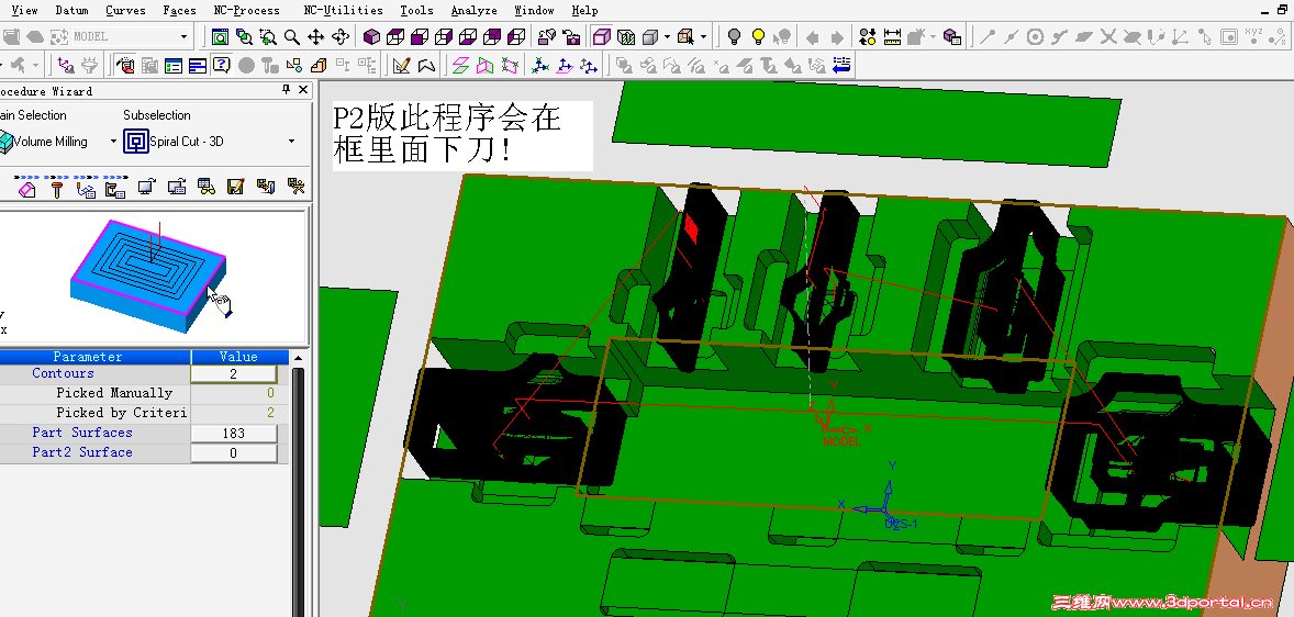

 楼主| 发表于 2012-5-16 22:30:29 | 显示全部楼层 来自: 中国广东中山
传统开粗!!!!!!!!!!!!!!

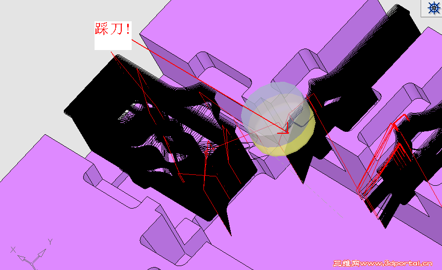

 楼主| 发表于 2012-5-16 22:33:41 | 显示全部楼层 来自: 中国广东中山
二粗!!!!!!!!!!

发表于 2012-5-17 04:06:55 | 显示全部楼层 来自: 中国台湾
該不會你的習慣是傳統方式開粗 然後用新的加工方式二粗??
. a" U& W9 ~: e: g0 z( C* r這是非常不理想的 @@
& p0 y$ V  y1 i! w5 ^" ]: B3 K沒看到你設定的參數 很難判斷是不是p5照成 至少我目前沒發生過這些情形
7 l6 F$ J1 P5 N4 n7 [
2 q# K" U# }5 L7 c4 ?$ b, L9 m& o不過 在windows7的版本裡 我的e10第一次出現vc++錯誤而跳開!! 不清楚是否sp1p5照成
0 O! X1 H: z& x7 G1 A但之前的版本 在win7底下是從來沒發生過

发表于 2012-5-19 10:04:59 | 显示全部楼层 来自: 中国福建福州
确实怪怪的,,我昨天也试了。。垂直面会出现上面没刀路下面有刀路的情况。。不过余量留了足够,加工时还好没出事。。。

发表于 2012-5-20 09:59:28 | 显示全部楼层 来自: 中国江苏苏州
在SP1P3的时候就有问题,角度铣的时候垂直面不铣,爬面时把垂直面都爬了,不知道怎么搞的

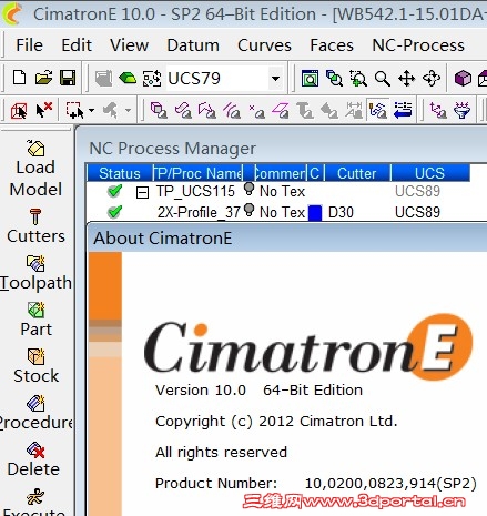

% Z8 s9 t$ y/ x4 f0 x8 ?+ p: Y5 G2 R: x! q
SP2用了几天了,还可以。
9 ?  R4 K* R) E& n! S7 c5 g/ ~1 i不过SP1P5足足用了1个月,期间也没发现啥问题呀
