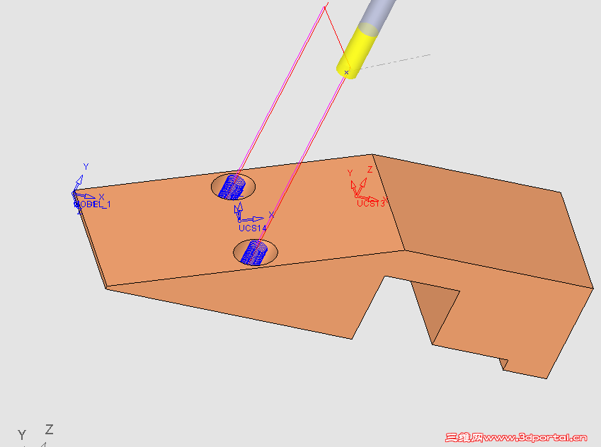

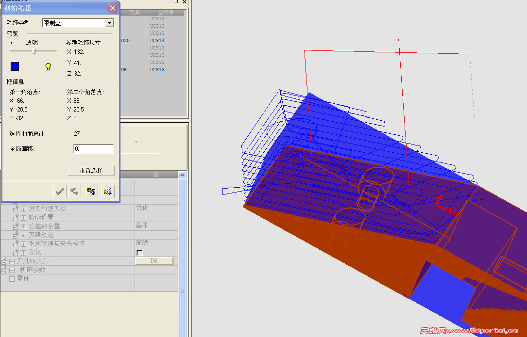

先上图: 1.jpg
' W5 [6 r- _0 F+ O7 c# h0 D0 j
! X- M9 `( j) V& w/ `, c$ f以上是要加工的工件,有两个孔的是要加工的面,蓝色线框是材料。
, L3 N; r. g4 A8 F& I# }1 H- }* ]% K* \$ h

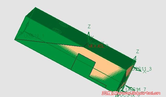

2.jpg   S- C* U! Q, _. E: D) w- ?
) ~9 Q+ |( Z) C) N) o& |( K' R- Z: U
以上绿色长方体是我自己画上去的,我定义毛坯的时候如何才能定义出这种形状?$ h+ h5 M: Z. J8 I7 c
2 o9 i7 V4 H) r3 G
: D$ }- V: t& O- m" T& A7 \; f+ G; u+ i: e) M# r

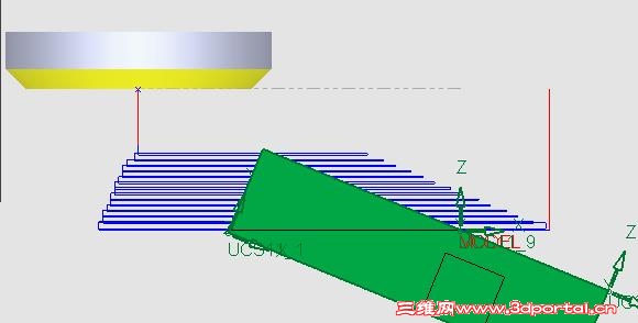

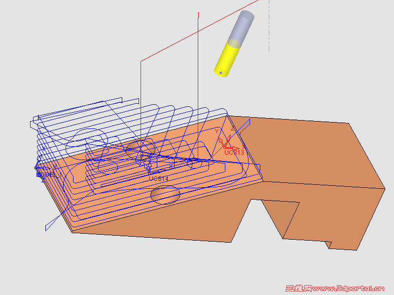

以上刀路太时间,哪位朋友帮忙弄个好一点的。前面几刀铣过材料就可以退刀了,没必要走完,太浪费时间了。

造型都好了,楼主可以建立曲面毛胚,那样就没空刀了!
密密麻麻 + 5 应助
发表于 2012-5-10 09:00:18 | 显示全部楼层 来自: 中国福建厦门
你就把你画的绿色长方体当做毛胚  在用曲面粗工这样就OK
密密麻麻 + 5 应助

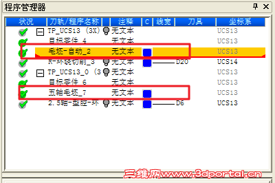

帮你做了一个看看吧:, K$ |7 E8 K! A+ m
毛坯效果(其实孔加工毛坯可不用建立,主要目的是给你演示特殊毛胚的创建方法及模拟使用):
3 I# X$ ?8 g8 U, B; q0 c 4.png 2.png 9 W2 e& j) ~9 a. i" Y
刀路截图:
( O9 ]& ?( M  b1 G/ V 3.png     1.png

模拟效果及NC文档:) p" s6 U9 S3 C! I0 U) h
$ N4 B9 w1 ~  o/ U$ y jdfw1.gif     K2 F" H) E) y: l4 F$ }9 H2 I
: n+ I  y. b* T1 y* u5 \/ ^4 p: M" x; d 零件0_NC.rar (176.79 KB, 下载次数: 80)

4# 密密麻麻 收到,效果非常以及特别得好。谢谢啊!
发表于 2012-5-10 20:43:30 | 显示全部楼层 来自: 中国江苏盐城
用2.5轴然后再裁剪也很好的啊,毛坯都省了
