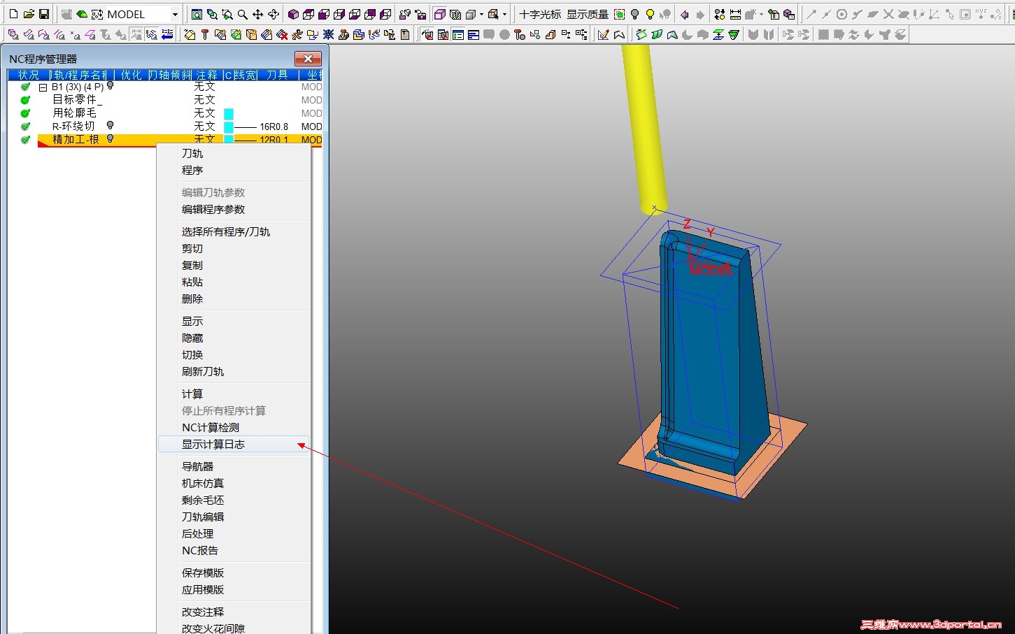

 楼主| 发表于 2012-5-11 21:53:39 | 显示全部楼层 来自: 中国浙江台州
本帖最后由 密密麻麻 于 2012-5-12 10:35 编辑 0 Z. u! N. `- t  x# _
" O4 h% _# w; F( v. ^8 j图档来了.搞了好久这么传不上啊.晕死

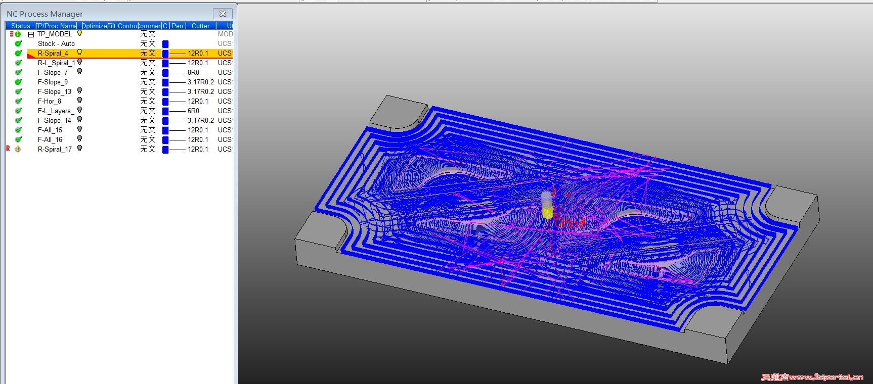

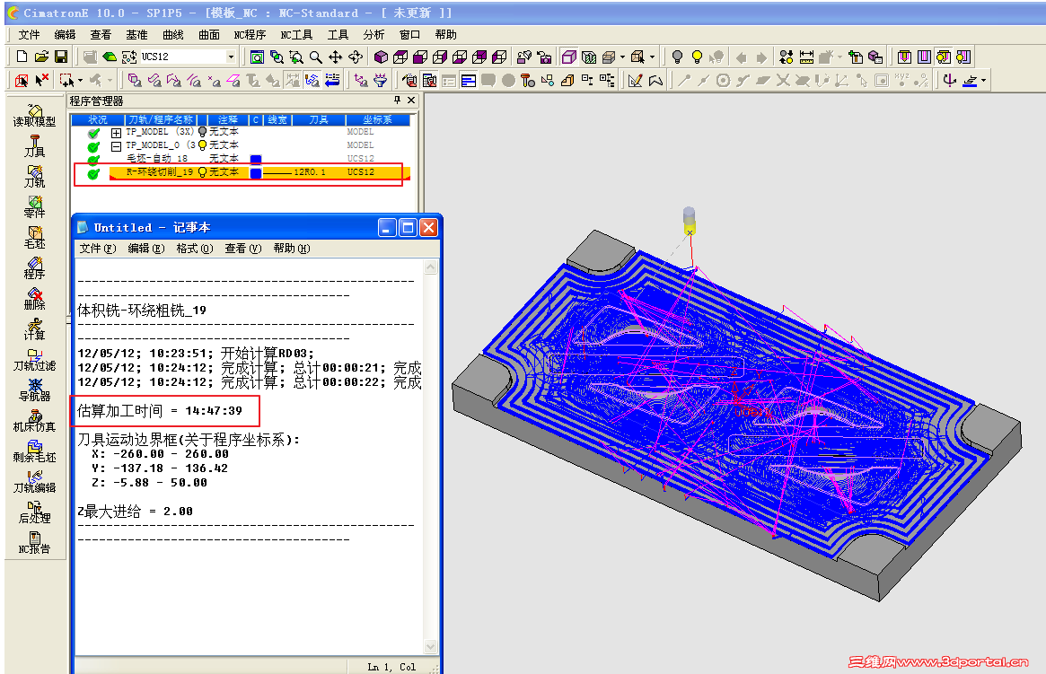

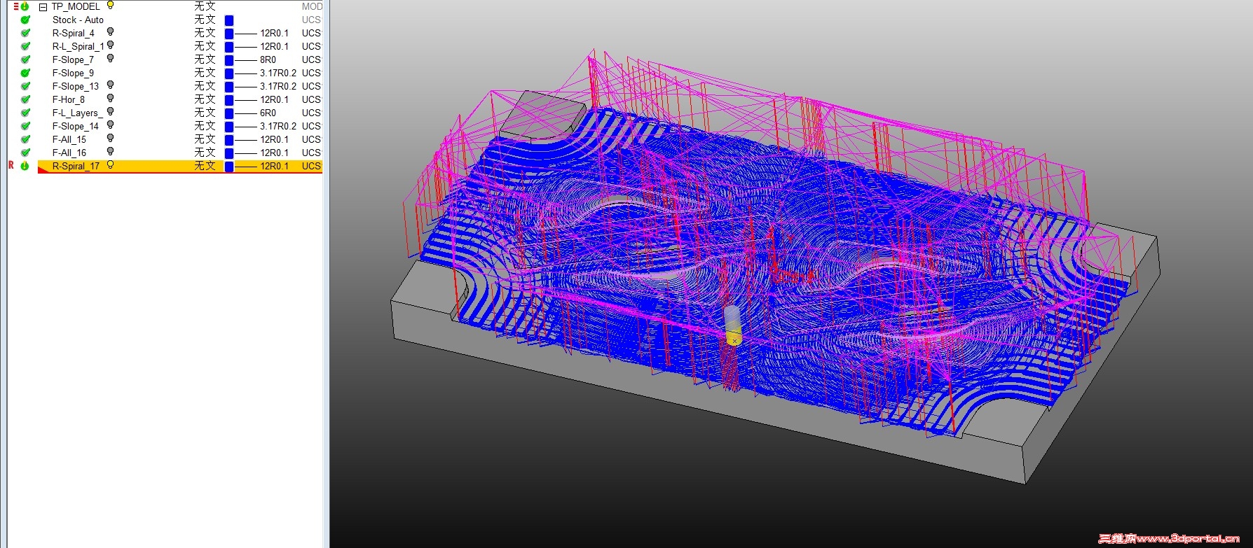

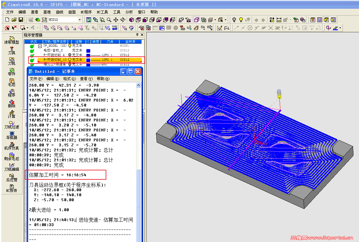

发表于 2012-5-12 10:45:46 | 显示全部楼层 来自: 中国浙江绍兴
请楼主仔细对比一下图片,你会明白6楼的回复:4 z* [. t& Q( }5 l6 @
新策略开粗0 f* Q/ c# [8 R  w
% S/ I1 `9 Q) Z" l7 E& k
1 y) I  G+ h5 x& J( [传统策略- V3 n$ f- e: S; ^( i8 U
2.png $ o0 \7 G- G9 q" q$ |
! N6 O: s) l! U; Y' b& ~" `- q新策略开粗(在你刀路稍稍修改了一下,跳到少了很多)
( X6 k7 o1 M# x/ j) F- A7 {: N/ o 1.png # [4 E6 x% M* b  x8 @
6 G; L% w7 e! e! q
修改后的NC档:' x  t1 s. L  f) i) v4 @( @& K
模板改_NC.part1.rar (1.9 MB, 下载次数: 67)
参与人数 1三维币 +40 收起 理由
wcaon + 40 应助

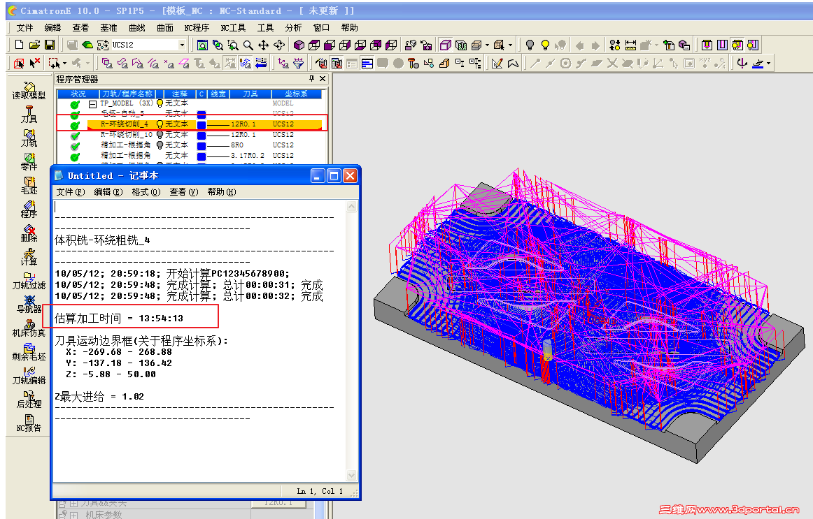

发表于 2012-5-12 11:02:52 | 显示全部楼层 来自: 中国河北张家口
1.jpg 4 n8 }6 B9 U- @) g9 a, Z
略加修改,,,
" z  _$ {5 U4 [0 `4 l" g 2.jpg # V; D; u% [" e# Y' `; k! [
原刀路
参与人数 1三维币 +20 收起 理由
wcaon + 20 技术讨论
 楼主| 发表于 2012-5-12 21:23:47 | 显示全部楼层 来自: 中国浙江宁波
果然都是高手.谢谢密密麻麻和各位坛友.想知道密密麻麻那个刀路时间在哪里计算的啊
