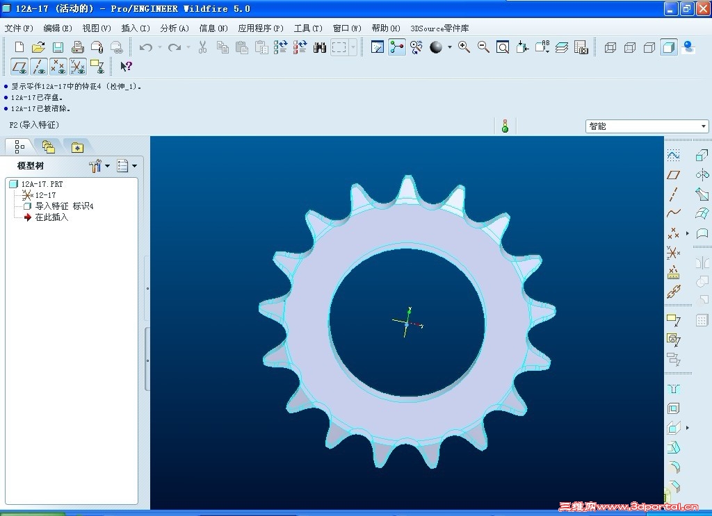

& h' b7 ]7 [0 W  \" t 未命名.jpg 还有一个问题,如果我想改中间圆孔的尺寸,能改吗?我怎么改不了呀!另外模型树当中怎么才能显示它的画图步骤?
发表于 2012-5-10 22:22:24 | 显示全部楼层 来自: 中国广东东莞
楼上那个是非参模型,是显示不了画图步骤的,修改的话你还不如直接加料。。

5# ganyiwei    有没有改变非参模型为参数模型,使其显示作图步骤的方法呢?
发表于 2012-5-12 20:42:00 | 显示全部楼层 来自: 中国广东东莞
这个我相信任何三维软件都做不到这点,再说了一个模型建模方法因人而异,软件如何识别,,proe有个 特征识别的插件,能识别简单的拉伸倒角之类的普通特征,意义不大。

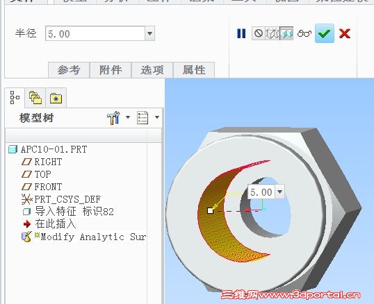

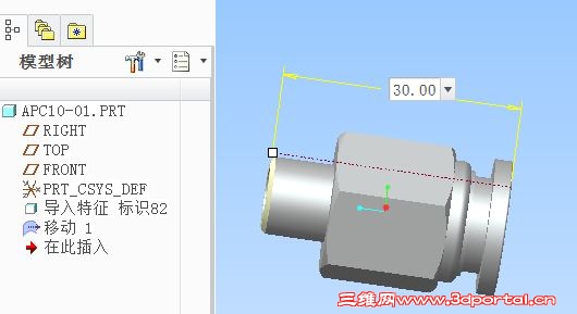

发表于 2012-7-30 13:30:30 | 显示全部楼层 来自: 中国广东广州
用CREO版,柔性建模可以做,很方便4 v) D! t/ [7 g8 u0 J+ {) \2 w8 n- S
