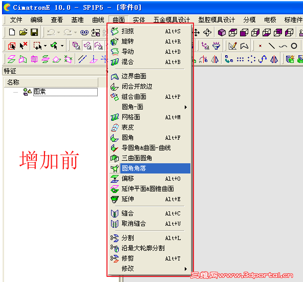

增加前后对比:
- m- t, r( h% ]' S2 h4 r9 z, }8 N% O4 B! P( B+ T

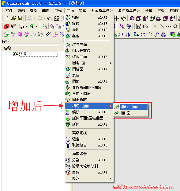

增加方法及效果:
6 O1 [1 h5 O% `! Z: ]5 L 图像 1.png     图像 12.png
