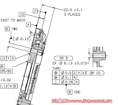

图中垂直度是否多余呢?能否去除然后把位置度改为0.05.
发表于 2012-5-8 08:44:01 | 显示全部楼层 来自: 中国山西太原
图中这个标注是正确的,φ6.13孔中心线对基准A的位置度为φ0.1mm,不包括此孔中心线对基准A的垂直度φ0.05mm,如果将对基准A的位置度改成φ0.05mm,这时虽然能包括孔中心线对A的垂直度,但却提高了孔中心线的位置的精度,这样做法不经济,所以还是原标恰当。

图中标注是正确的。二楼说的对。
5 L# m* m- B+ e- F0 q  q$ V( |# S当然把位置度改为0.05,是可以都能保证。但这样就加严控制了。没有必要改。

这个是加严要求的!没有问题的!

如果想用位置度表示,请用复合位置度...就可以达到想要的效果了

原图设计还算较为合理。若按楼主所说更改,会引起不必要的工艺难度加大,加工成本升高等不利结果。

这个要看零件的使用场所,如果是精密机械,肯定要保留的。如果是一般的机械,这个要求就太严格了,会增加加工成本的。

$ X( H6 l$ Z& C6 @- D( \8 A  I0 H功能方面的要求、控制加工工序的精度。完全是不同的控制目的。根本不存在替代的事

位置公差 >方向公差>形状公差
+ s  h$ T" z, }5 y( Y1 u2 H8 c如果没有标注垂直度,位置度同样控制垂直度,但要求为0.1;标注了垂直度 0.05,说明垂直关系很重要。
$ m4 ]0 w1 n: L) _( T2 v如二楼所说,位置度标注0.05,提高了整体要求,做法不经济。

这样标算不上最佳,但也合乎情理,没有冲突,也没有误导。不必纠结
