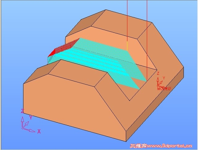

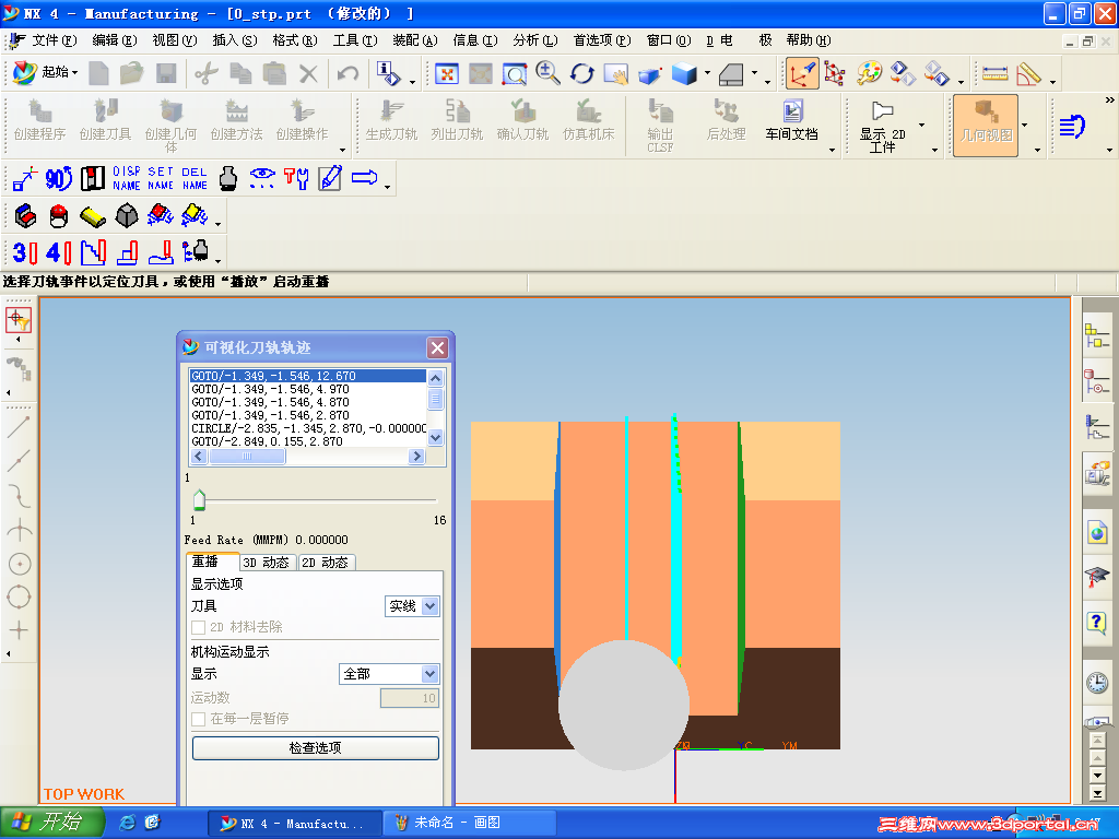

发表于 2012-5-7 10:28:37 | 显示全部楼层 来自: 中国北京
2 X0 {# Y. [7 Y
5 O) p; x. y5 Q/ _0 N5 f触点轮廓加工方式 (见图)' P  t2 e( T  D, `9 ?! ~: }& S
4 t1 G- `0 `% U# b; B
9 m% r9 s( B) Z! R$ s2 H) _! G2 l
2.jpg 0 l/ W6 R" r, v5 l
( @/ L3 k; E. L* g" X$ V

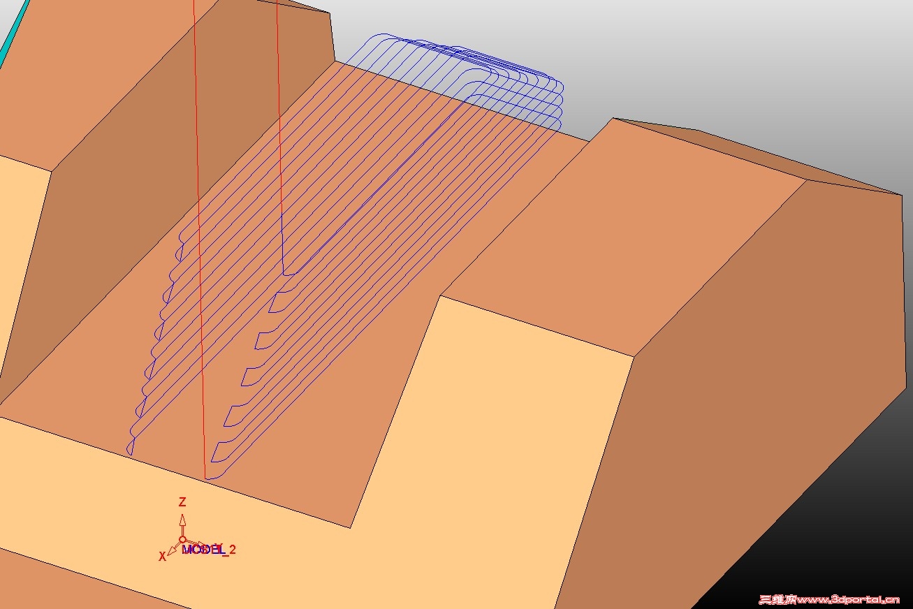

本帖最后由 wcaon 于 2012-5-7 12:37 编辑   ]6 U" ?: f$ j
; P" h" P5 d% d# U3 q2 Y' o+ f% r航空铣方式加工(见图)
! H. H) X# k0 Q9 K) {! j 0 {: D# s: M3 n7 ]- H
E.jpg 0 X9 I3 a7 K4 n7 i$ @& D# j+ N' S

发表于 2012-5-7 15:01:06 | 显示全部楼层 来自: 中国北京
走2D拔模刀路还要编辑过的,,那个不实,,,,以前用IT的时候是用2D拔模然后再编辑下的,,现在谁还那样啊,,,

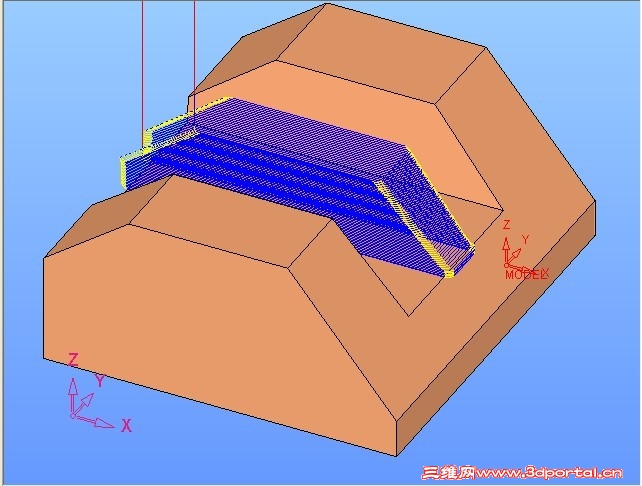

本帖最后由 cong0425 于 2012-5-8 13:58 编辑 . I: }  I9 x2 a; |/ Y8 R9 }5 g# Q
" l% P! `& b6 c5 s$ D' g% K
是不是这样的
这个怎么样
这个怎么样
这个怎么样
这个怎么样
这个怎么样
这个怎么样
这个刀路是用2D加手动编辑做的
这个刀路是用2D加手动编辑做的
零件0_NC#1(e10).rar
144.15 KB, 下载次数: 39
刀路(cimatrone10做的)
