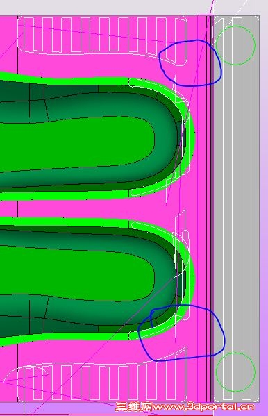

. t1 T& F' N4 S" |# @如下图,这两天在编程过程中遇到这样的问题,
4 @& t0 _$ u) ~- s1 r. J
% [0 S) m" e  x3 J部份设有拐角的地方没走圆角,一边走圆角一边走尖角,机器吃不消,工件都坏了,( t; j- z8 {! B) x/ Q
& f4 V' c; t- O' Y3 n请各位帮忙解决一下,谢谢了9 `' Q3 W# }7 M. w# Q1 E

 楼主| 发表于 2012-5-5 13:48:23 | 显示全部楼层 来自: 中国广东中山
谢谢多位的支持与讨论,这个错误只是偶尔会有,偶尔没有,; e# Q) Y# v1 `7 A1 o5 j
) @& M3 l; g; R! K! @+ B
我做了好几块类似的,有部份还是好的,所以希望大家注意一下5 \& j; D2 e2 n& B2 E( m( v5 P$ ]
$ g/ o! [0 @: q6 i, m上个图档大家参考参考,这是我要编的全部程序,8 p% {7 n% c# M4 Z
. P# N3 `" X, T* M( D如果有哪里要改进的地方,请大家直言,小的感激不尽,! g0 f. z) x$ }! {( Y8 s* r; Z
' w, g4 P# x" g* k再次谢谢大家,祝大家共同进步,谢谢!!!) H' K9 b9 H' b: B1 H7 h8 l# Y. n

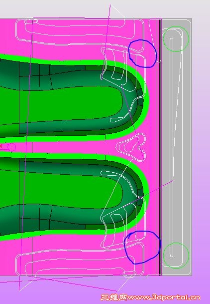

 楼主| 发表于 2012-5-5 14:00:08 | 显示全部楼层 来自: 中国广东中山
本帖最后由 sonycnc 于 2012-5-5 14:05 编辑 ( m( Z, R6 l7 \% t
4 W- A+ \5 |* v0 C: C1 r& d7 ~我试了另一种方式,用“体积铣”的“精铣水平面”又可以了8 X" q! q5 |+ H* K5 k1 ^

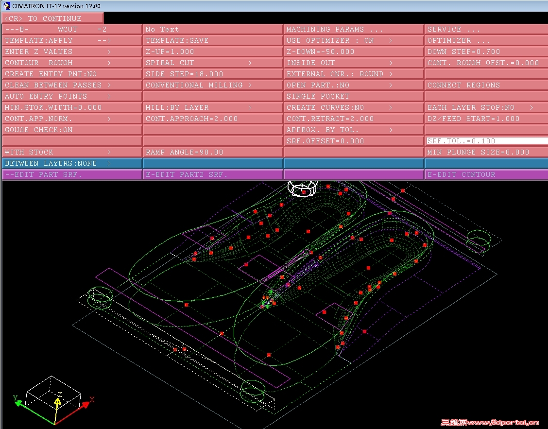

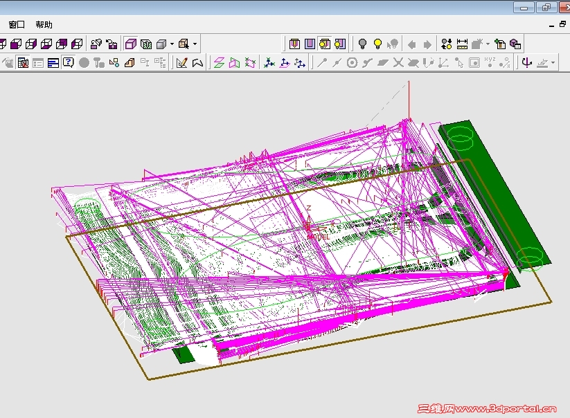

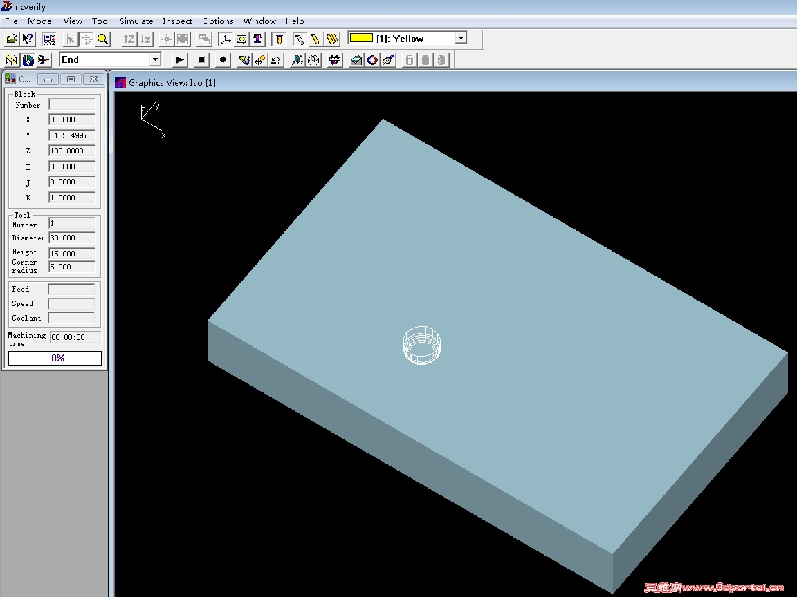

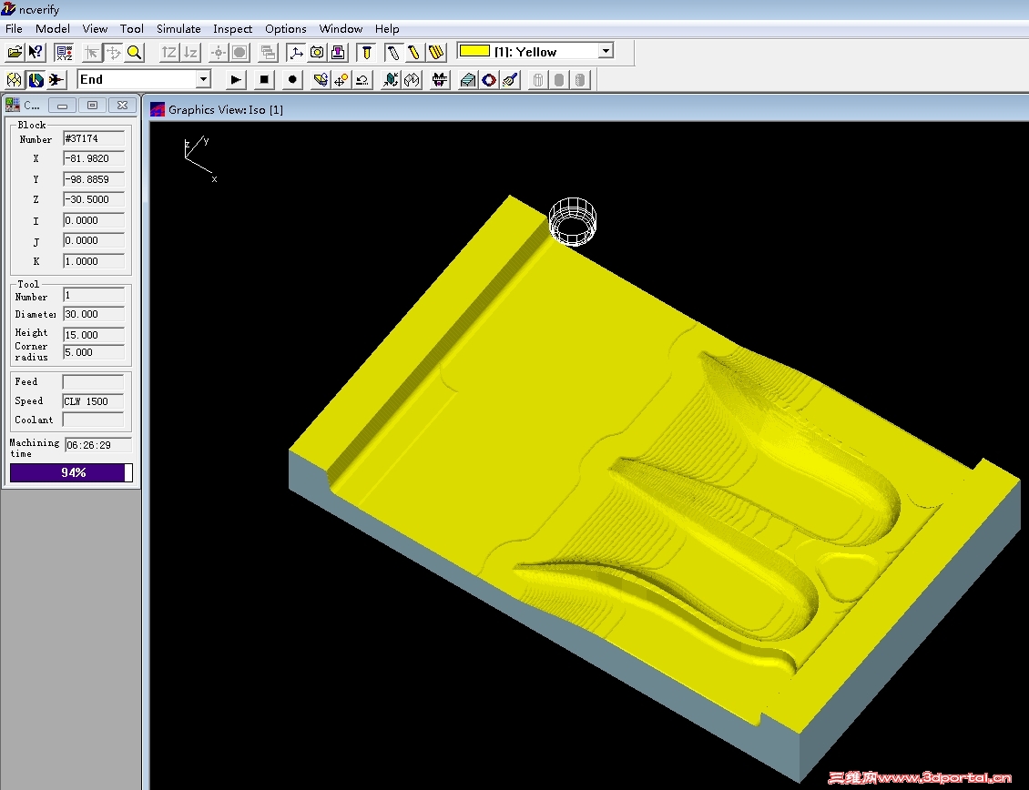

发表于 2012-5-5 22:23:40 | 显示全部楼层 来自: 中国山东日照
本帖最后由 wcaon 于 2012-5-5 22:35 编辑 % g) n1 j. e/ q+ p
3 F/ ~! U, L9 S/ [& ~. E7 H, s这个是楼主的E10刀路  楼主的刀路开粗挑刀太多4 d7 {. ?8 c- J2 y: \1 W9 Z# O
1 [. i7 }" l1 V1 [
, z- y- N2 U8 ?+ ?' N" u
! Q- d& ]' u! Y0 L! A& G3 i5 y/ d: H6 F; Y9 I+ m6 X' X* T# i
我用IT做了一下 开粗 楼主看看 具体截图了5 \9 }! E9 f% a* Z4 _
% J7 E, X& F- Q. f
7 ?( u8 k  n* Y# m( W# Q" A: u4 Y- j2 d- A
! f& N% i, F  G/ C- ?7 g4 q3 L7 y3 _. b
 楼主| 发表于 2012-5-5 22:25:49 | 显示全部楼层 来自: 中国广东中山
请版大上传PART分享一下吧
发表于 2012-5-5 22:36:08 | 显示全部楼层 来自: 中国山东日照
加工参数都截图了 ,没有什么特别 随便搞了一下 只是看你的E10跳刀太多 : n  p; w) U5 y( T1 b' q* ]
) Z$ w0 F0 p& M1 |) Z, E
我用IT搞了一下开粗

发表于 2012-5-7 22:18:40 | 显示全部楼层 来自: 中国浙江宁波
楼主电脑怎么算出来有问题呢??$ V( R! e% c7 x6 Z2 O6 x4 Q
看了一下楼主的刀路,不堪入目,楼主做编程多久了哦??8 c! s- p6 f/ E% G
274161950yang 发表于 2012-5-5 14:11 http://www.3dportal.cn/discuz/images/common/back.gif
4 ~$ u0 y: \9 r
# _) E* f. p/ o" m明显是软件还不稳定的关系,把圆角4.7改到4.8就没问题了,这位仁兄用这个加工方法不改动圆角半径 你做出来看看
