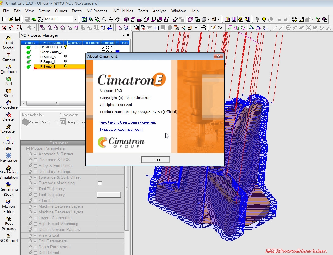

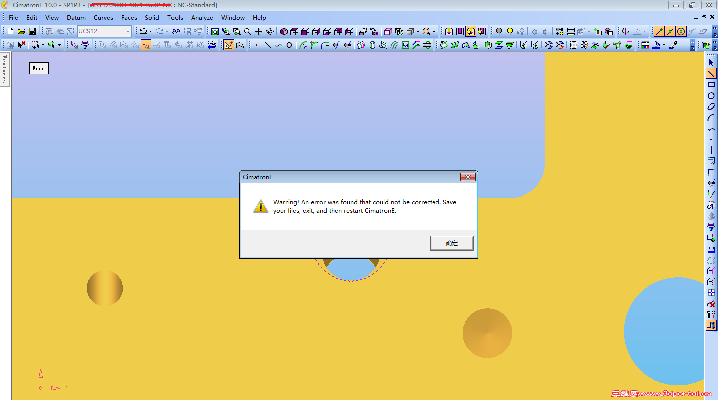

' g* o1 {2 [( H( g9 b! ^这几天E10出现自动关闭了,通常是NC模板里使用测量或绘草图等就强制关闭了,要么显示出错...退出,重新启动软件也没提示还原。和图档尺寸大小应该没关系吧,X200*Y300*Z60出现了,X800*Y800*Z350工件也出现了。早段时间打了SP1-P3那个补丁,但早段时间没出现,是显卡驱动问题还是补丁问题又或者其他什么问题?硬件没变动过。麻烦大家分析一下。

 楼主| 发表于 2012-5-4 11:24:00 | 显示全部楼层 来自: 中国江苏苏州
GHOST系统排除了,用win7 32位,装E10后期升级过NVIDIA显卡驱动。但用一段时间也没发现,看来E10要重装了。重装也不知会不会这样。

发表于 2013-7-10 12:30:06 | 显示全部楼层 来自: 中国广东江门
我的已经升级到SP3P2 补丁了  还是在用测量工具选取任意点或者在打开的NC程序中测量刀路距离点时软件自动退出
发表于 2013-7-10 16:36:20 | 显示全部楼层 来自: 中国广东江门
