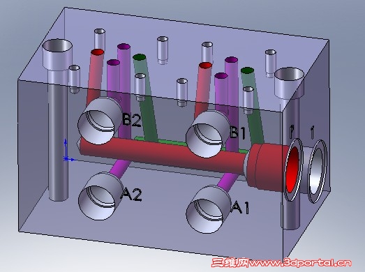

0 C' I) s$ P8 i, D$ p[local]1[/local]发个小贴介绍一下使用solidworks设计阀块的方法。阀块较简单,但复杂的阀块也不难。
+ ?! J# V4 D# C* t4 r" ?5 L0 Y/ `: P SM9.jpg
6通径二联阀块设计.rar
576.5 KB, 下载次数: 200
9619 + 5 好资料,感谢您对论坛的支持!

此类阀块为叠加块标准设计,设计阀块要理解原理,知道如何加工,要考虑到阀的安装,调试,进出油口方向等

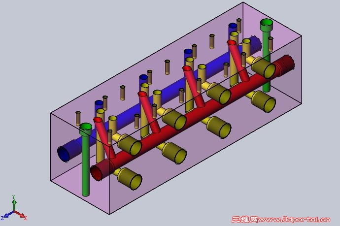

用Solidworks设计阀块确实是比较简单的。& j! f. [5 k5 b" o, D. u3 w$ j/ \
这是10通径的阀块

阀块空能斜着打吗. E# G( Q& G% @
发表于 2012-7-4 11:54:16 | 显示全部楼层 来自: 中国北京
当然能打斜孔啦。有的斜孔角度角大。
发表于 2012-7-4 12:02:57 | 显示全部楼层 来自: 中国北京
我建议一个新来的同事使用三维软件设计阀块,该同事却说:“新学一个东西太麻烦了,再说时间也不够呀。”我告诉该同事:“磨刀不误砍柴工”。要是真的不想学,我也没办法。当使用三维软件进行设计已成为趋势时,哪能仅仅满足于冥思苦想后再使用二维软件绘图呢?
发表于 2012-7-5 15:56:28 | 显示全部楼层 来自: 中国山东德州
建议尽量避免斜孔。相对来说难度大一些,其次容易产生误差
 楼主| 发表于 2012-7-7 16:29:38 | 显示全部楼层 来自: 中国重庆
斜孔没有什么难,买个可调角度的台钳,调好角度后用铣刀加工沉头再钻,容易得很。一般来说斜孔都是留到最后加工

一般禁止斜孔
- _7 b8 X9 [" w8 I" Y因为现在真正复杂的阀块肯定要成型刀,最低上数控床,很多专业做阀块的是加工中心做的
