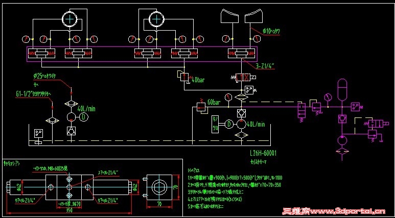

) @' V* w! S+ d$ h1 e" B3 e/ F
哦?这倒没听说。发个原理图看看?

发表于 2012-5-7 12:09:48 | 显示全部楼层 来自: 中国天津
4 R: A. W& B* J0 ~6 a
# ~" C( _3 z% L6 a' \' Y# V12# hj2009
6 `: |+ D, J! b6 j* g8 M你是搞设计的吧,发张原理图给你,请你说说它的基本原理。

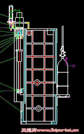

发表于 2012-5-7 12:50:53 | 显示全部楼层 来自: 中国山东枣庄
; K! ?5 t( H1 b6 K" Z) h5 |6 f; {$ @9 {+ V" Y  B6 w

14# kaixuan0808
$ P! J% w# P# c2 ^      从你给的图上来看,这是典型的垂直部件平衡装置中的2个零件:# S# g7 J  J. |! T5 R% o0 w
1)有2个平衡油缸;
" I7 g% w, m- g; U. l2)有1个储能罐;8 z; o$ t0 F- j+ W, }
3)液压站(尽管它没有在你的图上表示出来)。* n- B0 h) x: m$ G* m+ ], t) q) a( O
      以上3个主要部件是平衡装置中不可缺少的部件。其基本原理是:1 ~! ?  G- i2 y. y6 r+ C
1)2个油缸是平衡的执行件——上升卸荷,下降阻尼。以保证上下运行时(比如滑枕)电流的基本一致(哪位能说说它的含义?)6 f( Z4 S0 b! M: K  |9 b- g/ u
2)储能器起到维持系统压力基本稳定的作用——快移时,避免系统压力波动过大。& i! s( B/ F+ l2 y+ Q' m+ a; }6 r
3)液压站是提供平衡能量的装置。
8 L2 M% _+ I# P) c- P( G7 B6 f+ u      另外,在垂直轴的运动过程中,平衡是自动配合执行的,是有电气控制参与的,并有油位计、压力开关、温度传感器等进行监测的。

发表于 2012-5-7 22:32:00 | 显示全部楼层 来自: 中国山东枣庄
18# 洪哥 洪哥,我给出的就是氮气平衡杠的装置,非平衡油缸,有且只有这两部分。内部的原理控制图我没有,但是用该装置可以平衡Z轴主轴箱的重量,这点不用怀疑,现在机床在大批量使用!

发表于 2012-5-7 22:57:47 | 显示全部楼层 来自: 中国山东枣庄
00.png 机床实际安装图,左边的缸体端部接到主轴箱重心位置!
