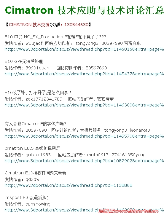

发表于 2012-5-1 14:53:38 | 显示全部楼层 来自: 中国山东日照
发帖主题已经登记到资料汇总 感谢您的分享与讨论5 v/ H5 D8 L( q, |) o) t
发帖主题登记地址:http://www.3dportal.cn/discuz/viewthread.php?tid=1037374&extra=page%3D1
