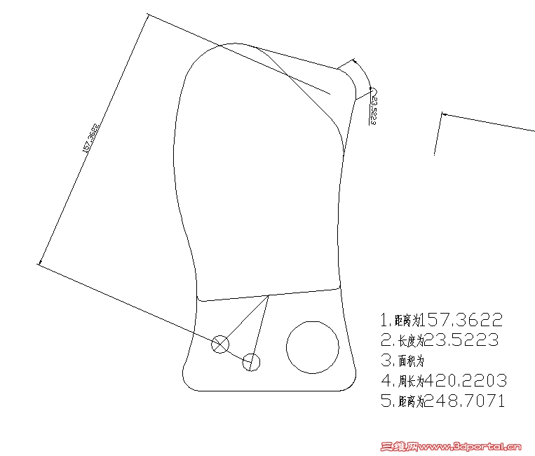

CA D几何作图竞赛题(2012年5月),至5月23日止( R- P( `2 r+ Q7 q- ^; I' }2 @* d
7 w% b' M/ O# d$ ~* {

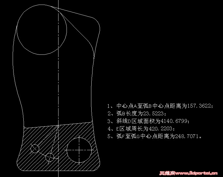

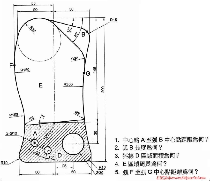

一.竞赛题目(参见附图): n, ~0 j0 m. I+ M  m
6 p2 x1 i& t, x- s) F7 }基础综合练习52
- g- h/ h8 V6 k' I- `3 C7 i# }
* n* o' N* l: g' s, Q$ h用AutoCAD作图法求出该题要求的5个数值,
  R/ L- N. V( m0 t/ g! t4 a: w/ o/ a- f) O* _- V; _4 M4 R
尺寸精度要求精确到小数点后4位。角度单位必须使用十进制度数,不得使用度/分/秒,百分度和弧度,精度也要求精确到小数点后4位。
5 _$ e9 p' ^, O- x% o

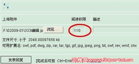

设置阅读权限: n0 P' p% L8 G$ h: x
在上传附件时,注意要设置阅读权限为
1104 F" U7 i! D5 ^* N* k
) K; l. G! M  ?
+ p" r3 R- @4 y7 o& d1 A" J$ C  C编辑
; O  c4 E% a. m6 N" b7 ^可以通过回复帖右下角的
编辑对帖子进行修改。  [& q  C. Q. W* L/ s2 E; q
如果帖子从发表时间起已超过 5000 分钟,就不能再进行编辑,可以另外发新的回复帖,并注明原帖楼层数。
2 m: c) p6 ]) M: j. F; i6 n- { 编辑.jpg 0 P2 B; e, V; C9 @: P

E
正确数
标准答案
157.3622
23.5223
4140.6799
420.2203
248.7071
3
大隐于市
157.3622
23.5223
4140.6799
420.2203
248.7071
5

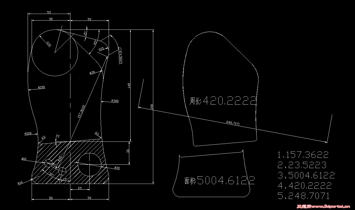

caochunbiao
157.3622
23.5223
5004.6122
420.2222
248.7071
3
5

发表于 2012-5-16 11:51:58 | 显示全部楼层 来自: 中国安徽合肥
! n1 k; k: u9 N  I; f5 y& |. c  d# ?* r- c0 j
前两次都因为不细心没拿到一等奖
' _+ n4 ?/ e4 Q( s3 h郁闷。2 e: M0 X+ a! y" }( C* ^
基础综合练习52.jpg 7 C( ~$ c8 c# E5 Q
题目有点诡异7 f  @! ?# `& H, E( r( \
1)A、B直接跳到D了,没有C
: U' J) S) s! t2)弧F至弧G中心点距离~~~

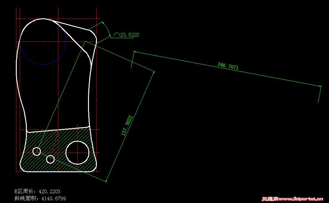

发表于 2012-5-16 12:21:29 | 显示全部楼层 来自: 中国江苏无锡
本帖最后由 woaishuijia 于 2012-5-24 04:49 编辑 % r2 \3 o( }: _. _5 Y, d8 `
; B, @9 P& G: ^/ s3 S( y7 D
第一次参加竞赛,不知道这样操作对不对。
- ]- x# c% Z8 M! Y8 K! [- g( b% E& h5 w% [' V, z& {; L3 ^
中途修改了3次,郁闷啊,发现越来越没底了。。。

题目简单,可是要理解题目的意思,估计有很多人要出错
$ Z: j  i, t$ q; _& |tips:# I' E; Q) x  ~; \- w: L4 f' Y
弧的中心点啊,不是弧的中点哦
