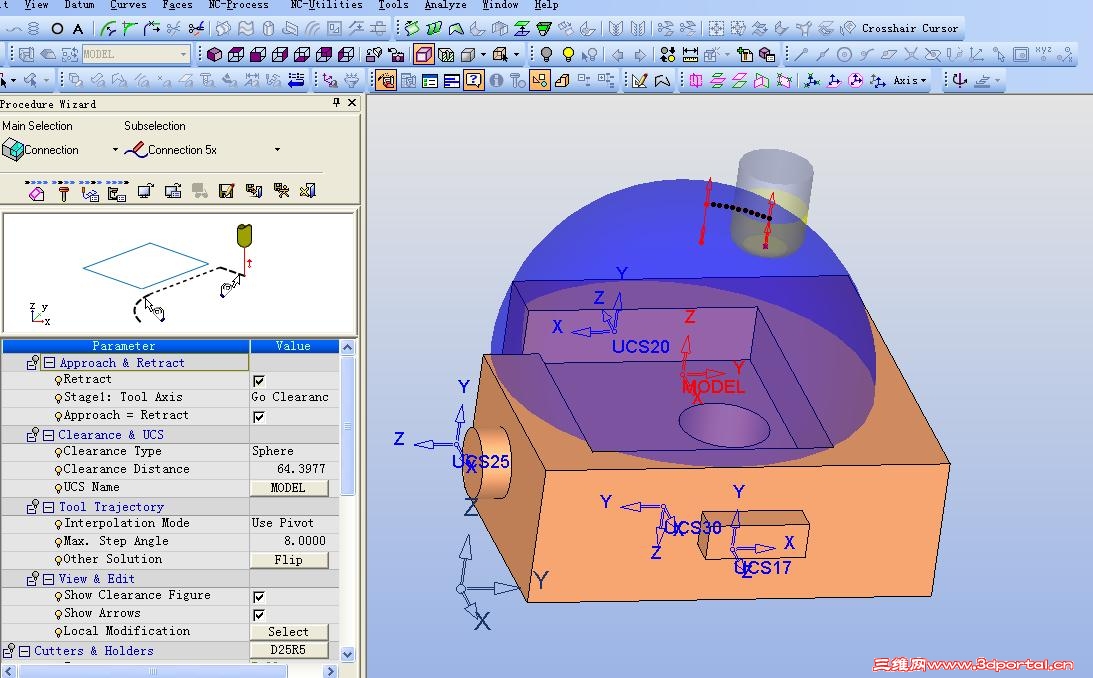

一直没用过这个功能,好像是多个坐标之间的刀路连接,

这个是多轴连刀用的吧,,,,

发表于 2012-4-26 15:55:20 | 显示全部楼层 来自: 中国江苏苏州
在做五轴时,加工多个面(3+2或联动) 为了避免直接连刀而过切工件,而采取的是空间球形连刀

发表于 2012-4-27 09:28:33 | 显示全部楼层 来自: 中国浙江绍兴
多用于多轴加工两路径之间连接使用 ' j% c% n2 H/ V+ J1 L1 c
目的:控制两路径之间连刀路径运动方式!共4项功能:
, Q8 Q* h+ |3 N4 Y6 A1 {/ s: e* c6 D平面连接、圆柱连接、球面连接、直接连接以及局部手动修改!
