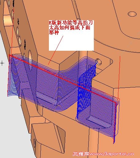

[已解决] E10等高加工中的抬刀的问题,大家进来看看

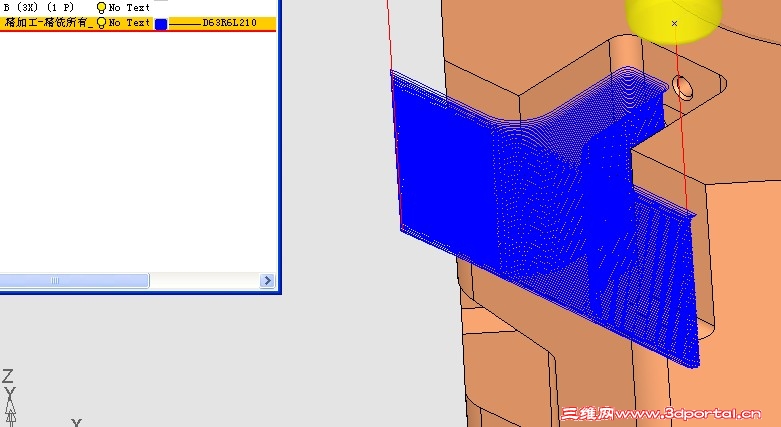

发表于 2012-4-22 16:44:48 | 显示全部楼层 |阅读模式 来自: 中国山西太原
本帖最后由 wcaon 于 2012-4-24 06:18 编辑 4 F6 j1 r$ V4 D: R; W: D
" |" e$ }- ~6 z3 Q! b7 i4 j
知道的朋友教教我6 t! X" C6 j0 h1 Y" j3 G4 s/ p
Snap1.jpg ) T- Y/ l4 x0 T1 b& c

# W+ |# `, S! q* K8 d优化也是不行的,我试了很多遍了,不知道问题出在哪里啊

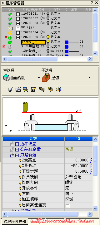

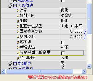

发表于 2012-4-23 09:42:37 | 显示全部楼层 来自: 中国河南南阳
可以用Surface Milling /By Layers
5 V) ?/ l0 M# A切屑模式选 混合!) C( k# b4 P% _. G4 v
抬刀比较少

一定要用顺铣呢???还有别的方法吗,还是设置有问题郁闷哦

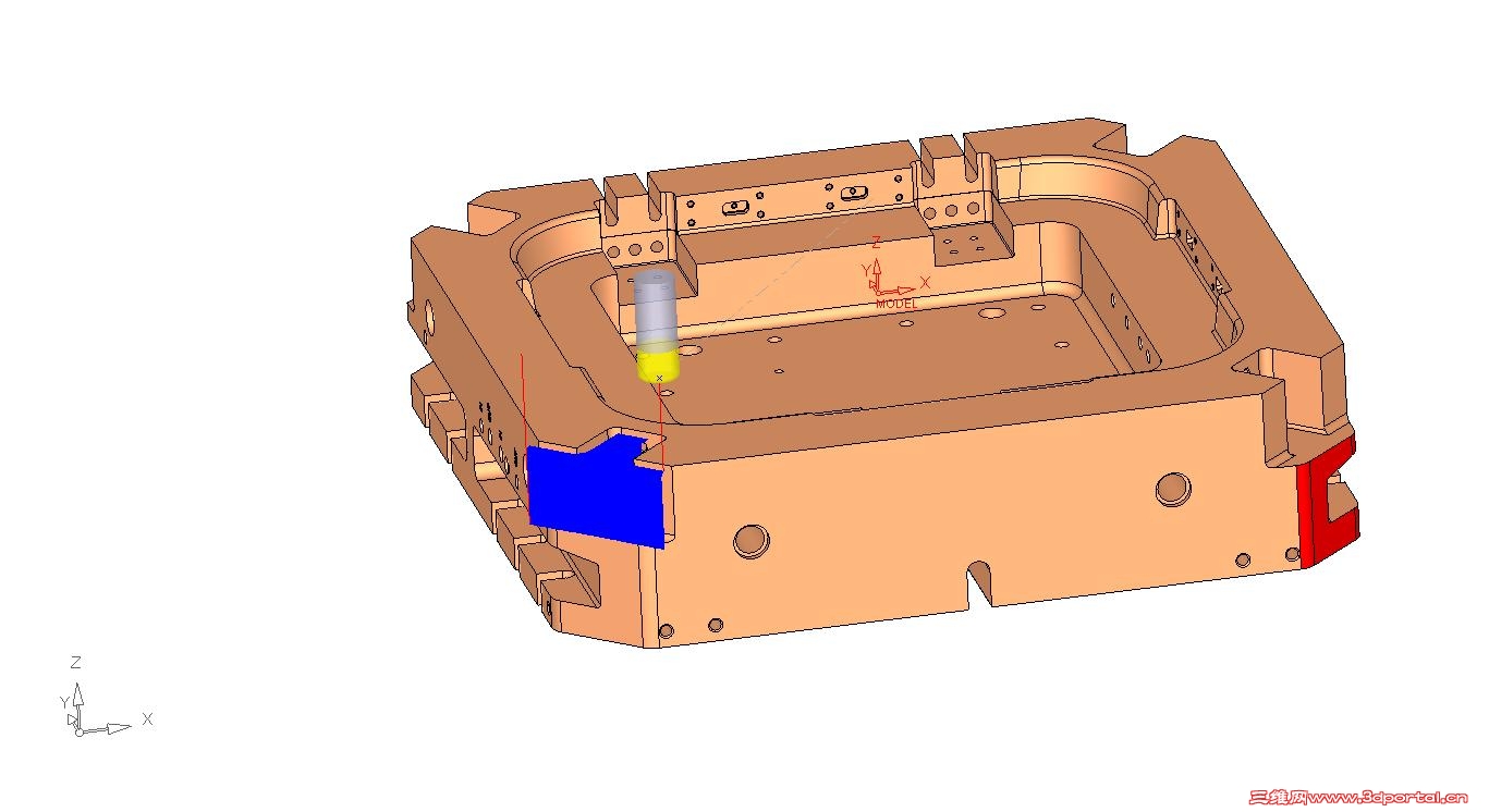

 楼主| 发表于 2012-4-24 18:35:16 | 显示全部楼层 来自: 中国山西太原
图档是E10的,帮我做一下看问题出在哪里  G  c& w1 j, P1 S3 I
[local]1[/local]
 楼主| 发表于 2012-4-24 19:14:48 | 显示全部楼层 来自: 中国山西太原
888.part2.rar (1.15 MB, 下载次数: 143)
发表于 2012-4-24 22:54:49 | 显示全部楼层 来自: 中国浙江温州
连刀值改大就可以。不知道是否是你想要的结果。图片我发不了

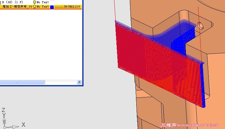

看了好久不知道楼主要什么,这样做是否是你想要的
: Y. \! L$ J* J% J- c( { 11.jpg

楼主的轮廓定义方法有问题,修改轮廓的定义,计算结果如下;

 楼主| 发表于 2012-5-3 10:04:03 | 显示全部楼层 来自: 中国山西太原
  C4 c, _0 u. v- c4 c  ]! @9 t306510zxm 发表于 2012-4-30 12:25 http://www.3dportal.cn/discuz/images/common/back.gif
6 [$ J9 K6 W& V9 X: I4 W: v
把你的刀路图传上来看看啊

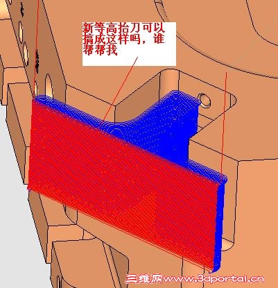

 楼主| 发表于 2012-5-4 09:37:08 | 显示全部楼层 来自: 中国山西太原
楼主非要钻这个牛角尖吗 ?" Q8 {% g0 @# s" v4 F7 q& f
有图有真相.) m8 S1 P8 D+ v- }/ ^1 L
akk1898 发表于 2012-5-3 22:52 http://www.3dportal.cn/discuz/images/common/back.gif
3 |/ R: @+ C2 N不是非要钻这个牛角尖,而是很多情况都是这样,可以横着过的新等高功能就是要提刀浪费时间,老板看到又不舒服,上面只是举个例子而已。据图上看你第二个图是手工修改过,可以不直接算出来就是那样吗

发表于 2012-5-4 10:01:51 | 显示全部楼层 来自: GOOGLE
本帖最后由 wcaon 于 2012-5-4 10:04 编辑 1 H8 z/ U: N8 o! p1 J8 _- s

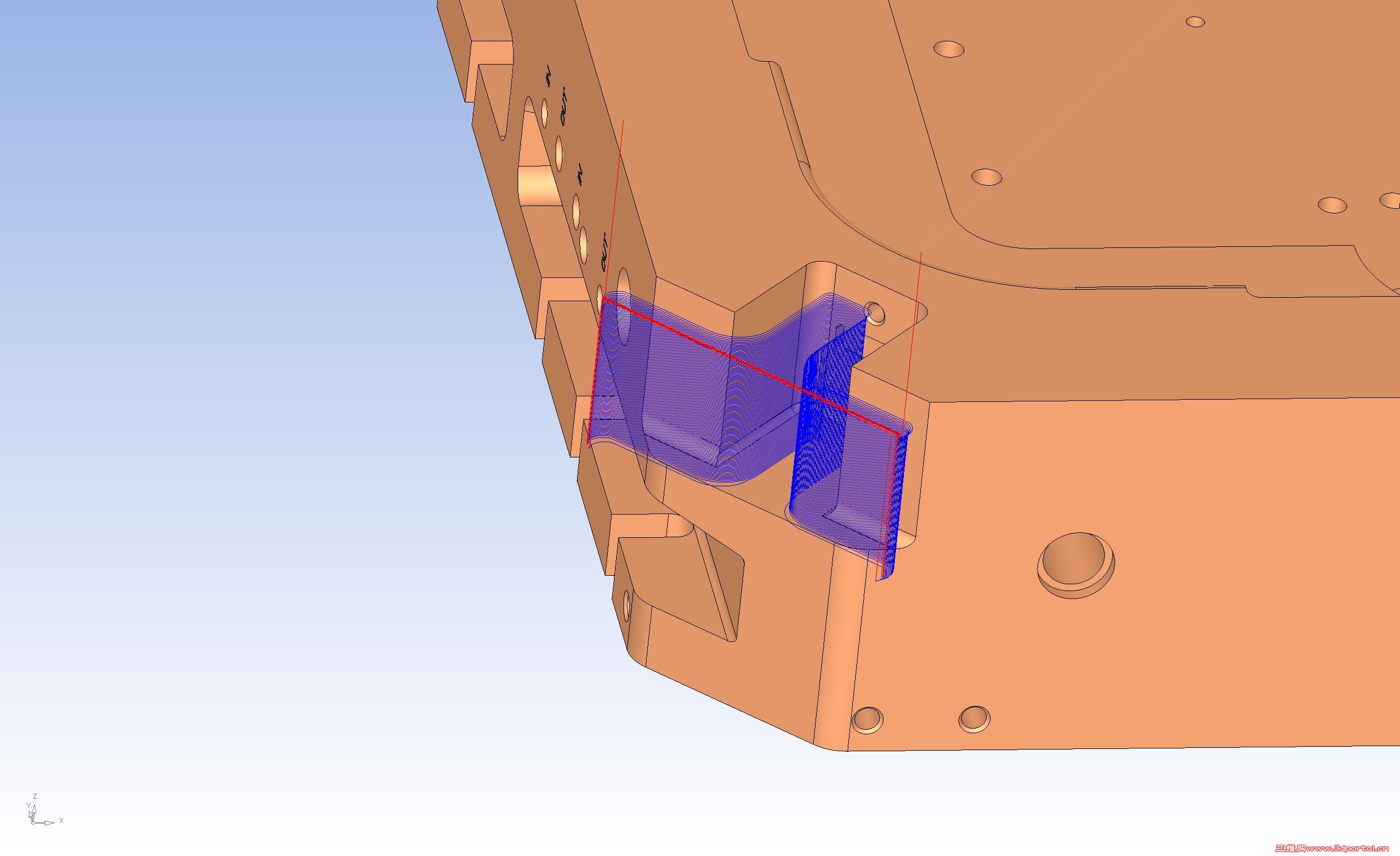

' R! Z- U2 x$ K实际上就是一句话
7 n( P- ]: l) ]- y9 I, ~" _9 o* w2 Y, M
, g2 X* ]8 u' l$ T7 j: u顺逆混合走刀与单向走刀的加工过程中选用 相对提刀 与 绝对提刀的配合问题!
& s0 _+ i. h3 x0 V
  g: T: b5 E2 X+ S: v6 q
6 [6 Z6 O4 {, t1 V% ]! T- Z7 `5 f5 y' {0 a
注:顺逆混合走刀配合相对提刀 就会减少GOO的红色出现 - Q. i2 `* a! L8 s9 d8 R! _
; u* ~& X9 {" h6 \   单项走刀配合 绝对提刀就会每加工一次 提刀一次

发表于 2012-5-5 08:43:54 | 显示全部楼层 来自: 中国广东中山
很简单,设置增量抬刀高度为零,缓降高度也为零就可以了!!!!经常用!!

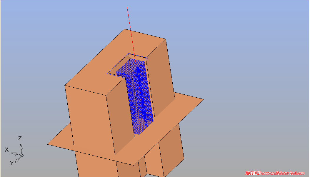

发表于 2012-7-6 16:43:17 | 显示全部楼层 来自: 中国福建厦门
你看这样行不行```````不抬刀的哦
发表于 2012-7-6 17:17:59 | 显示全部楼层 来自: 中国福建厦门
上面有一个图发错了```````
