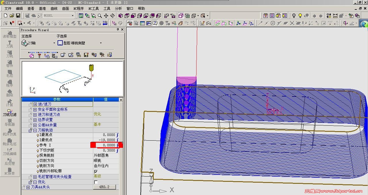

[已解决] E9的2.5轴编程过切 什么原因?附PART文件
发表于 2012-4-22 07:12:16 | 显示全部楼层 |阅读模式 来自: 中国浙江宁波

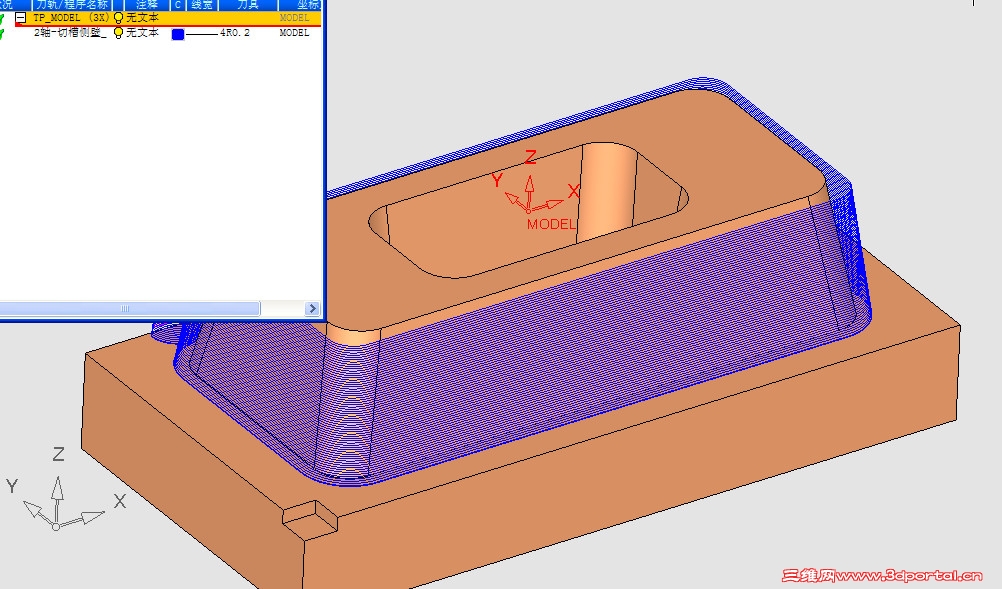

发表于 2012-4-22 09:05:18 | 显示全部楼层 来自: 中国重庆
2012-04-22_090356.jpg 可以的

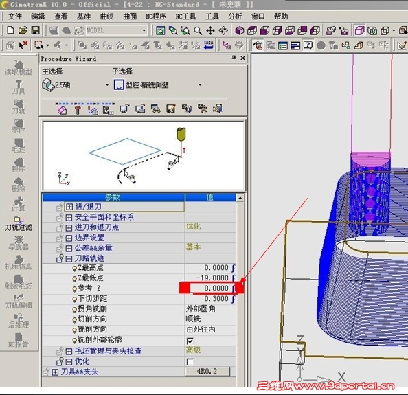

本帖最后由 wcaon 于 2012-4-24 06:10 编辑 ; d" L5 U0 t0 H' J6 x2 ~
/ ~4 C+ U$ L% U9 g7 K& M* k QQ浏览器截屏未命名.jpg

发表于 2012-4-23 22:20:29 | 显示全部楼层 来自: 中国重庆
) i( _& {' Q) o9 j9 r/ O
) O& \, }' m" C5 }  v楼上的,你那过切了
wcaon + 2 讨论
发表于 2012-4-23 23:30:34 | 显示全部楼层 来自: 中国浙江宁波
肉眼仔细看也能看出过切,R角的地方不是10度 不能用2D做
wcaon + 5 讨论

 楼主| 发表于 2012-4-24 12:26:00 | 显示全部楼层 来自: 中国浙江宁波
我确定是10度...造型是我做的
发表于 2012-4-24 13:06:17 | 显示全部楼层 来自: 中国重庆
明显参数设置问题啊,还参数没有问题
发表于 2012-4-24 13:52:39 | 显示全部楼层 来自: 中国福建厦门
参数设置有问题  在来一个就要模拟 检验一下与圆模型是否正确
发表于 2012-4-24 14:59:58 | 显示全部楼层 来自: 中国河北张家口
像这种类型的还是航空铣来的漂亮,,,,,
发表于 2012-4-24 21:56:22 | 显示全部楼层 来自: 中国江苏无锡
我上传的那个图片是过切了,后来仔细看了一下,楼主你选轮廓的时候,选择加工底部的那一圈轮廓就可以了,其他都不动。
