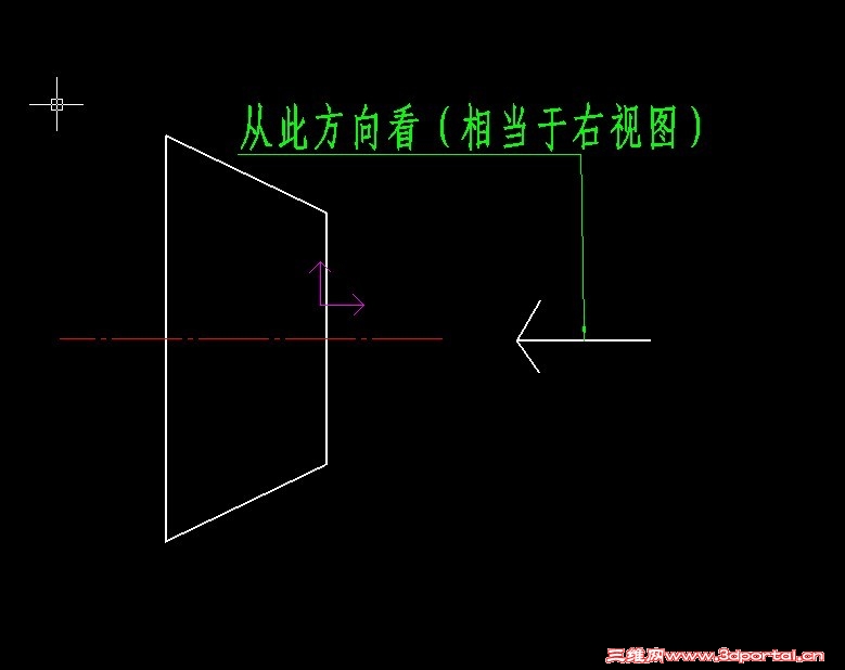

 楼主| 发表于 2012-4-22 14:27:04 | 显示全部楼层 来自: 中国四川资阳
谢谢各位老师!/ m9 A) O" w  T$ R
7 b8 G7 u4 B! C4 T( O
, P/ I& R7 B) G) F% U3 T, \请问:在判断主动轮齿螺旋方向时,需要 从节锥顶点看% i) @, I# g& J# ]5 o3 G7 C/ ?4 U/ a
6 |( [( m' ~0 D2 H! v# p! w6 a/ o0 |5 j7 z
请看图:学生理解,是从箭头方向看过去,即右视图。不知道理解是否正确?
! h# X/ R6 B; g请指教
发表于 2012-4-22 15:23:17 | 显示全部楼层 来自: 中国江苏苏州
谢谢各位老师!
: t, f" _6 c5 S# J& q; N& e: \+ e& i5 W: \  K% A. C" s
( `) S8 a$ J) b1 [) e7 i% A
请问:在判断主动轮齿螺旋方向时,需要 从节锥顶点看。5 x: v6 x3 E) X9 x" C
  i3 U5 V. R  l
5 l4 `7 }) \* j, s3 M请看图:学生理解,是从箭头方向看过去,即右视图。不知道理解是否正确?
+ [% o; U) i0 Z& _请指教
# m$ A% p# `; dliqiangproe 发表于 2012-4-22 14:27 http://www.3dportal.cn/discuz/images/common/back.gif
9 T/ T! F# B9 o% N% ]$ k正确。
