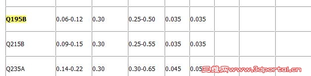

主要成分:, i: Q( T* S# t) F
) F% q1 a- W2 B1 p! c: F
碳,硅,锰,硫,磷  q, D5 b; q5 M, R6 h- |1 W& d
捕获.JPG   d/ z1 H5 M& e! x: I
/ d2 o& k  K  Y# Z9 A$ @6 C7 _) u
但是在GB T 700的1988和2006版里都没有再分等级。
